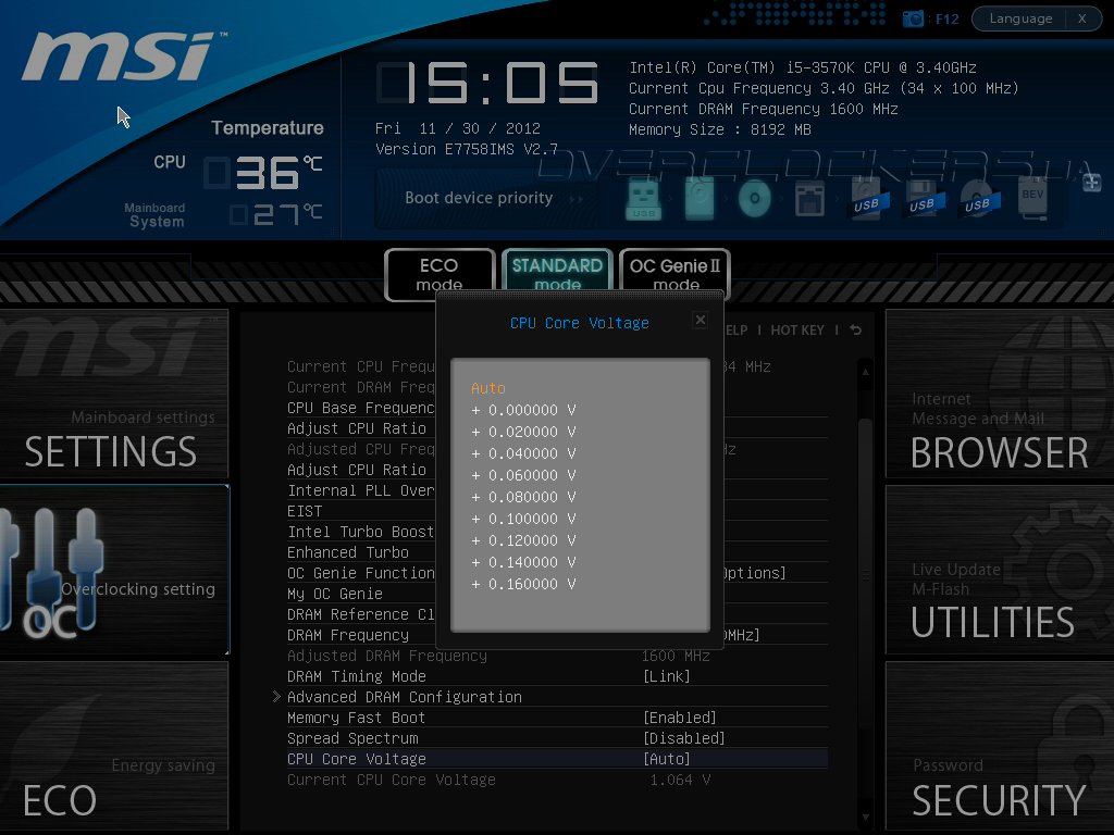

FiSSmus писал(а):
Узнать бы как напругу крутить на этих МСИ, может не так делаю.
Оно должно меняться в обе стороны до +-0.16v к vid, т.е. итоговое напряжение зависит от vid процессора. Что, биос не подсказывет, какие кнопки жать?

Так выглядит выставление напруги(
31-big-msi-z77a-g43.png [ 310.12 КБ | Просмотров: 1023 ]

ну выглядит оно так, что либо плата ставит напругу vid, либо выше, другого не дано. когда разгон идёт эбаут 45, то как правило всё равно рабочее напряжение получается выше вид-ового, редко когда меньше. так что тут ничего страшного не вижу. а вот то, что не реагирует на изменения и всегда висит 1,32В - это непорядок...

Val10 писал(а):
даладна? емнип, платы на аш77 не могут менять множитель у разлоченных процов - это главное отличие от зэд77. а так и шину он умеет, и память умеет. ты видимо спутал с чисто офисным чипсетом B75 или чего хуже с H61, вот этот обрубок да, не умеет ничего, вообще ничего... про напряжение вообще не понял - чипсет-то тут причём? тут сугубо связка проц-биос.
я не знаю что там у вас и где меняется пробовал на H77 от MSI g43. ни хрена не меняется/ не питание/ не множитель/ не частота.
Добавлено спустя 2 минуты 6 секунд:
FiSSmus писал(а):
Я нашел и мой проц i7 2600k тоже гнали до 4.5, но на MSI Z77-G43, и да там устанавливали доп. обдув на транзисторы возле процессора.
В общем мать походу полнейший отстой(((.
Попробую чем-нибудь охладить и проверить.
почитайте описание мамки。 мси часто ограничивает потенциал разгона по умолчанию и что бы его активировать надо нажать в бивисе волшебную комбинацию клавиш。 у меня не помню на чем по Alt+F1 включались функции разгона..

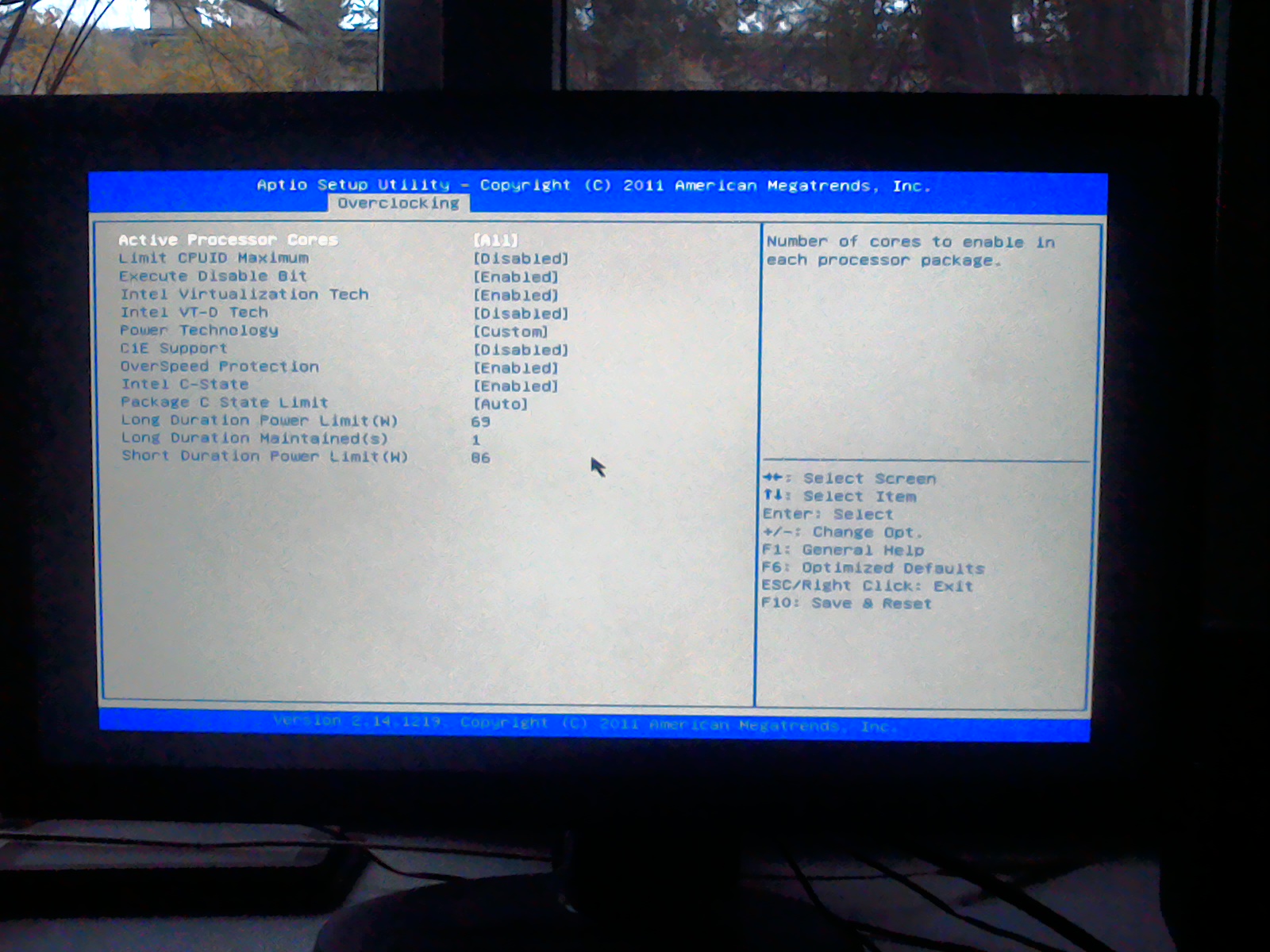

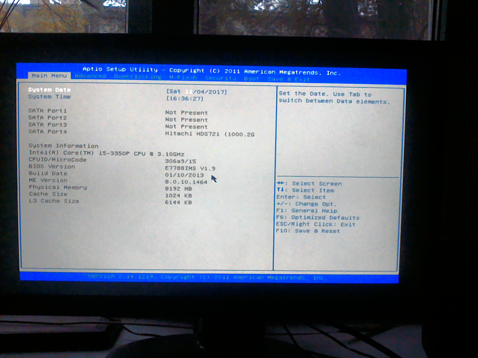

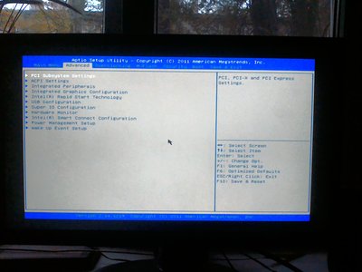

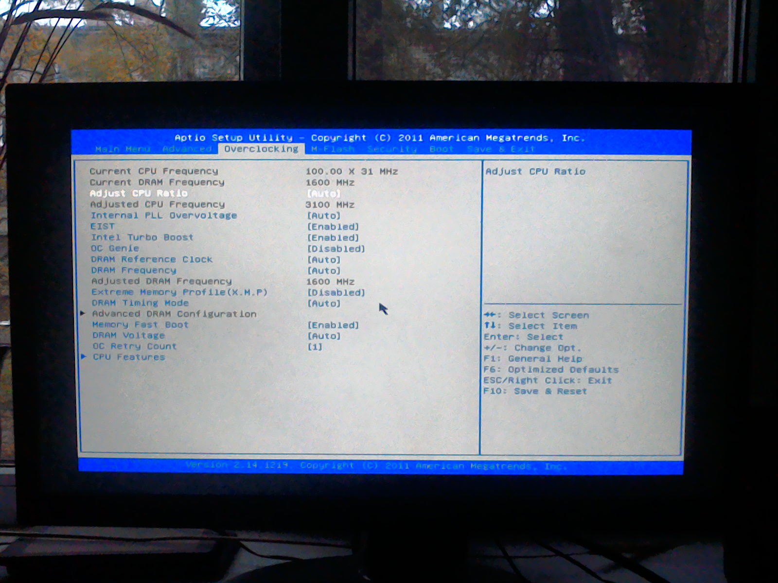

Регистрация: 04.11.2017
Добрый день! Шарился по интернету и что-то нигде не могу найти информации как мне разогнать процессор. Все инструкции датируются 2003-8 гг. А мой проц и материнка(кстати, H61M-P20 (G3) ) относительно новые. И хоть и в них поголовно говорится о том, что не важно какой у вас биос, суть разгона не меняется, но у себя я так и не смог найти где, напирмер, меняется частота FSB. Указано 100 и все тут. А где менять непонятно. Биос обновил сегодня до последнего, версия 1.9. Вот его фотки.
P_20171104_163606.jpg [ 477.44 КБ | Просмотров: 873 ]
P_20171104_163612.jpg [ 469.57 КБ | Просмотров: 873 ]
P_20171104_163621.jpg [ 495.29 КБ | Просмотров: 873 ]
P_20171104_163634.jpg [ 472.83 КБ | Просмотров: 873 ]

Neo54213 писал(а):
H61
рожденный ползать летать не может
для разгона z-чипсеты(и k-процы)

Neo54213 твой никак не гонится, меняй мать на Z-чипсет и гони
Но и на Z-чипсете у тебя разгон не выйдет, т.к. проц non-K series
так что даже не парься
