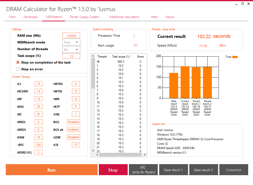

MEMbench 0.6 README
README
MEMbench2990.png [ 53.88 КБ | Просмотров: 1021 ]
RAMSize - объем оперативной памяти, который будет задействовано во время бенчинга или теста системы на наличие ошибок в оперативной памяти.
MEMbench mode - 4 режим работы MEMbench. "Easy" создан специально для систем , в которых обьем оперативной памяти не превышает 8 гигабайт. "Default" - для систем, которые имеют больше чем 8 гигабайт оперативной памяти. "Custom" - режим для ваших собственных экспериментов, вывод информации на график присутствует. "Memtest" - режим проверки оперативной памяти на ошибки.
*Режимы "Easy" и "Default" полностью автоматизированные режимы, программа сама регулирует кол-во оперативной памяти и кол-во поток для бенчинга.
Number of threads - кол-во потоков, которые будут задействованы во время бенчинга ли теста на наличие ошибок оперативной памяти.
Task scope - сложность задачи. Сложность задачи определяется набором патернов, которые будут задействованы во время бенчинга или тестирования системы на наличие ошибок. Чем больше значение - тем дольше процедура.
Stop on completion of the task - если эта опция активна, программа автоматически нажмет кнопку Stop когда будет достигнуто определенное значение Task scope .
Stop on error - остановка процесса тестирования или бенчинга , если будет найдена ошибка в одном из потоков.
Run - запуск бенчмарка или теста памяти на наличие ошибок.
Stop - аварийная остановка бенчмарка или или теста памяти.
RTC (only for Ryzen) - отображение таймингов, которые установленны в BIOS.
Save result 1 и Save result 2 - сохранения результатов тестирования/бенчинга для дальнейшего сравнения на графике.
Screenshot - кнопка для создания скриншотов.
Current result - время , которое было затрачено на бенчинг или тестирование памяти на наличие ошибок.
Best result - время-эталон, к которому пользователь должен стремится во время оптимизации памяти. Безусловно ваши результаты могут превзойти этот показатель.
Особенности MEMbench 0.6 :
- Если перед тестом/бенчингом будет нажата кнопка RTC (only for Ryzen) скорость прохождения теста/бенча уменьшится. Временная недоработка. Советую сначала бенчить/тестировать, а потом только жать кнопку RTC (only for Ryzen).
- Если вы используете триал версию memtest.exe (идет в комплекте с программой), будет ограничен следующий функционал : автоматическая остановка при нахождении ошибки в одном из потоков , ограничение в 32 потока , объем памяти для одного потока не более 1999мб.
- Нет старта программы. Проблема связана с версией обновлениями Windows , если после обновления Windows программа не работает - вот для вас спец версия : https://drive.google.com/file/d/1fmPIkM ... D3osz/view
- Программа перестала запускаться? Удаляем все файлы которые лежат по адресу : C:\Users\имя_пользователя\AppData\Local\имя_пользователя

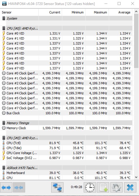

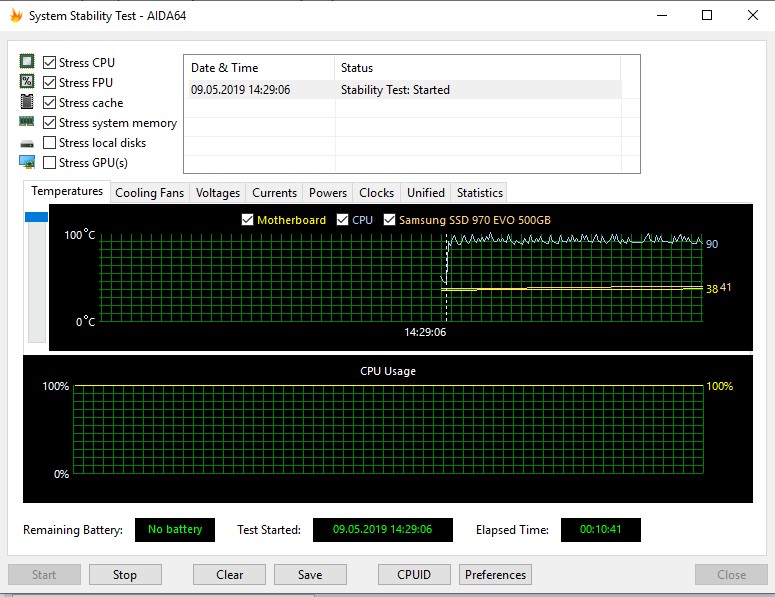

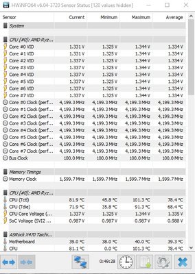

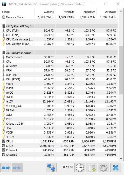

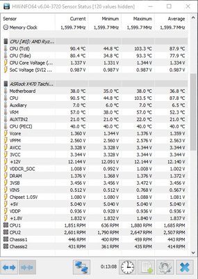

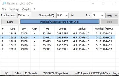

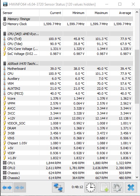

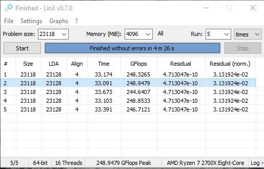

Research777 писал(а):
Ребят, поделитесь своей температурой 2700х в нагрузках, плз.
У меня печь какая-то!
Уже AIO воду воткнул, а тишины все нет)
В AIDA64(четыре галочки) доходит до 87(Tdie)!
При аидовском стресс тесте помпа гоняет 2400RPM, венты радиатора 1500RPM (и это громко, по дефолту было 2600/1850 - самолет!)
Два приточных вента на морде настроил до 500-600 макс (по дефолту макс 1100RPM)
И это с настройкой вентиляторов, а с тихой комфортной настройкой и 97(Tdie)/107(Tctrl) градусов бывало!
При этом проц частоты не скидывал ни разу, может датчики врут?
В Far cry 5 до 77(Tdie) греется.
Как ни прочитаю у многих до 65 в играх.
Что я делаю не так?
Температуры после LinX
LinX 0.7.0.jpg [ 53.8 КБ | Просмотров: 1018 ]
HWinfo.jpg [ 113.27 КБ | Просмотров: 1018 ]
Температуры AIDA64
AIDA64.jpg [ 135.15 КБ | Просмотров: 1018 ]
HWinfo Aida.jpg [ 117.56 КБ | Просмотров: 1018 ]
5800x(auto);GS Castle 240; X470 Taichi; 3800Cl15fast(4x8Gb); NVMe 970Evo 500Gb; RTX5070 Solid; Focus+G850w; FD Meshify C TG
Что я делаю не так?
Максимум что я видел это 60 градусов, и то это с 3 карлсами 700 600 900 оборотов и уменя Noctua с одним пропелером скрость на автомате выставлена в зависимости от нагрузки. А вообще сверх тихая у меня система, возле компа можно спать, настолько тихо работает и это при полной гробовой тишине. А днем вообще на фоне фонового шума вообще не слышно.
Добавлено спустя 1 минуту 17 секунд:

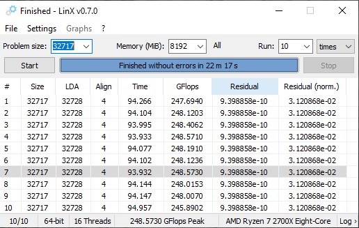

А если 8гб выставить и 10 проходов)))))))

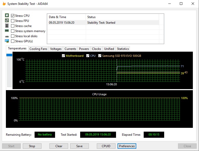

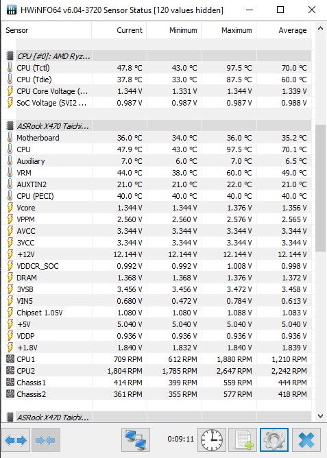

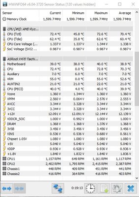

Так я и спрашиваю, может как-то венты настроить правильно надо.
Или что в настройках.
Это если AIDA64 просто CPU тест:
AIDA CPU only.jpg [ 130 КБ | Просмотров: 994 ]
HWinfo CPU only.jpg [ 113.69 КБ | Просмотров: 994 ]

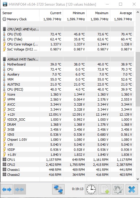

HWinfo 8gb-10run.jpg [ 118.71 КБ | Просмотров: 971 ]
HWinfo 8gb-10run 2.jpg [ 125.84 КБ | Просмотров: 971 ]
LinX 8gb - 10Run.jpg [ 75.33 КБ | Просмотров: 971 ]
71-91(Tdie) выходит в нагрузках

Research777 Температуры высоковаты, не насилуйте свой проц.
Проверьте крепление/прижим водянки и попробуйте (если это возможно) перевернуть помпу.
Как пример мои результаты в linx - Процессоры AMD Ryzen 2000-й серии (Pinnacle Ridge\Zen+\12nm\AM4) #16162434
А как прижим проверить? Болты плотно накрест были закручены.
А смысл переворота помпы?
Да, результаты у вас такие, какие я ожидал от своего проца когда водянку поставил.
А насчет не “насилуйте проц”, так я и пытаюсь понять в чем проблема.
Ведь в стоке температуры такие-же, на данный момент разгод не при чем(
