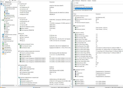

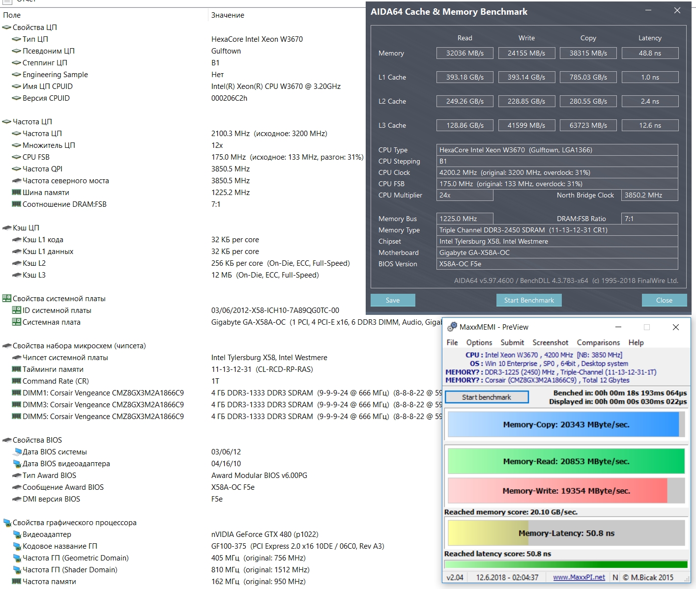

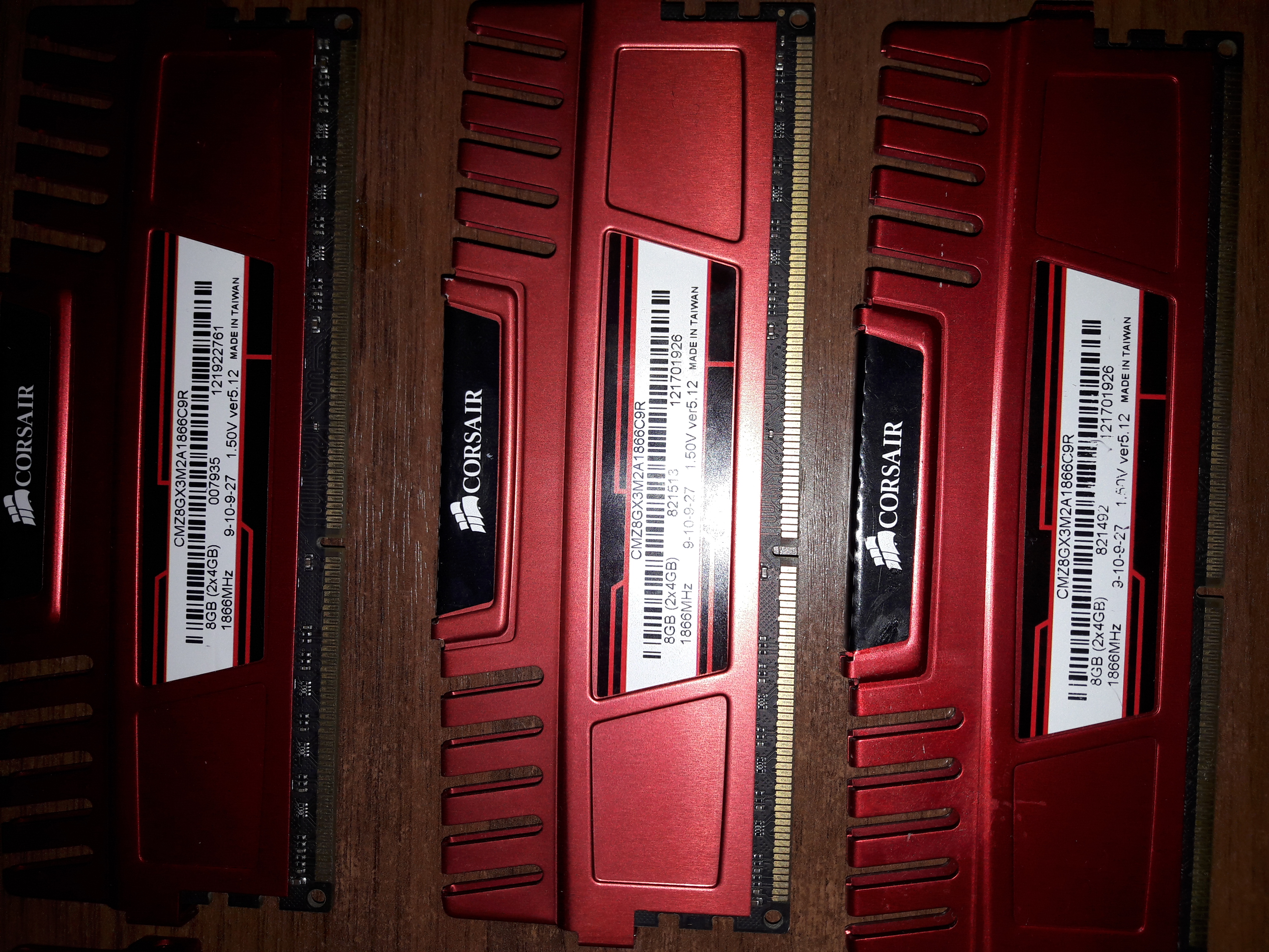

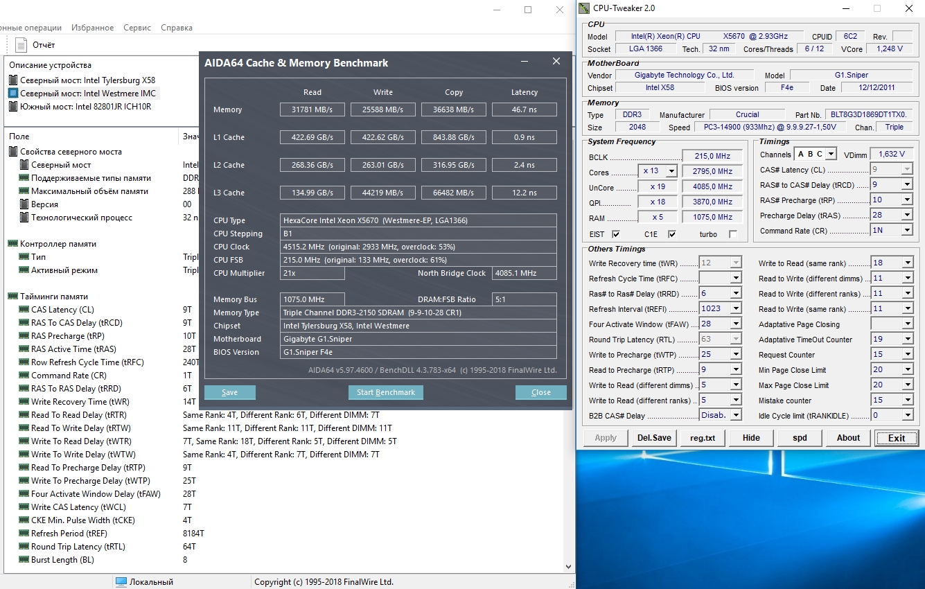

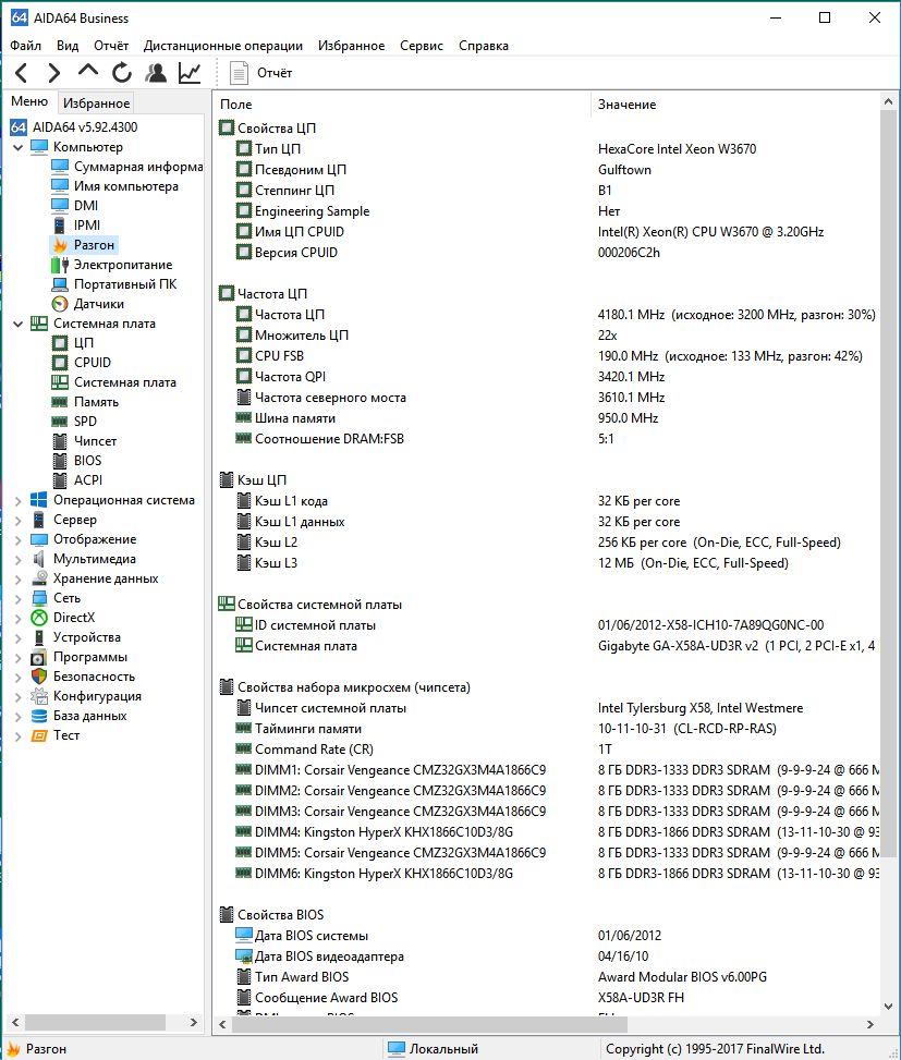

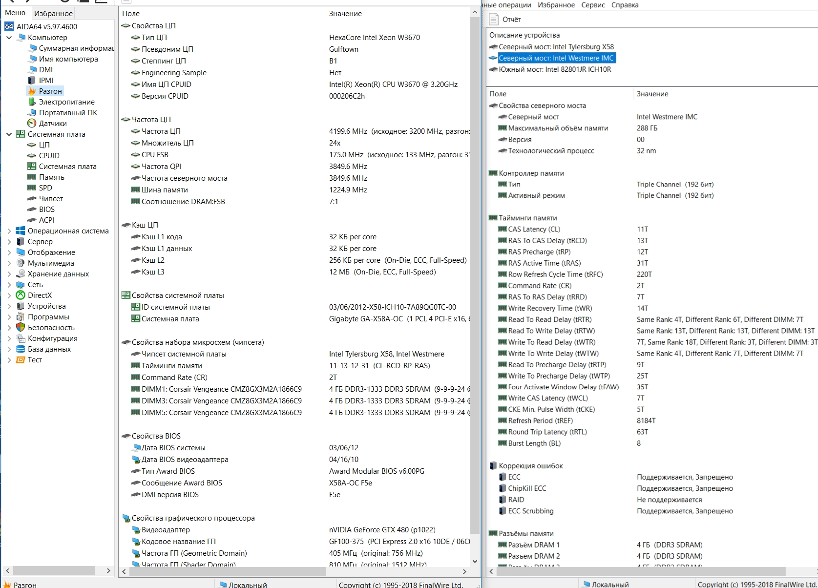

3х4Gb@2400+ завести проблем особых не было(но эт уже маловатый объём), 3х8 - не смог(которые на x79 в 4х8@2472Мгц) в такую даль, возможно там нужны родные 2400 плашки(а я иду от 1866 и далее) или прошивать под 2400, на асусе вроде больше настроек и диапазон значений к изменению по памяти - там вероятность поболее. 6х8 тож заводится на любом камне, различаться будет токо частота, выше 2000 не видал, да и сам не смог:) Ааа, ну и греется W серия чёт не по детски vs X5670
для наглядности
20180110_222234.jpg [ 5.15 МБ | Просмотров: 953 ]
W3670@6х8Gb.jpg [ 150.18 КБ | Просмотров: 957 ]
W3670@4200@2450.jpg [ 794.62 КБ | Просмотров: 957 ]
W3670@4200@2450_maxxMemi.jpg [ 746.65 КБ | Просмотров: 957 ]
x5670@4.51-uncore4085@2150 9-9-10-28-1T_optimum.jpg [ 630.72 КБ | Просмотров: 957 ]
