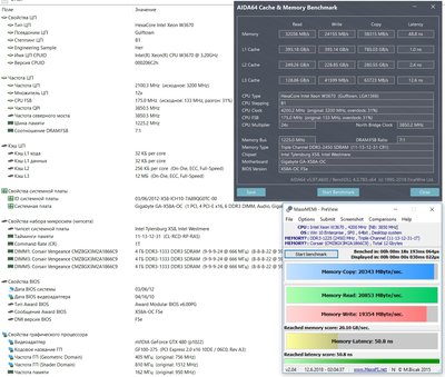

X5660_2100_9-9-9vsW3670_2400_10-12-12 2.jpg [ 153.57 КБ | Просмотров: 1984 ]
W3670@4200@2450_maxxMemi.jpg [ 746.65 КБ | Просмотров: 1981 ]
W3670@4200@2450.jpg [ 794.62 КБ | Просмотров: 1981 ]

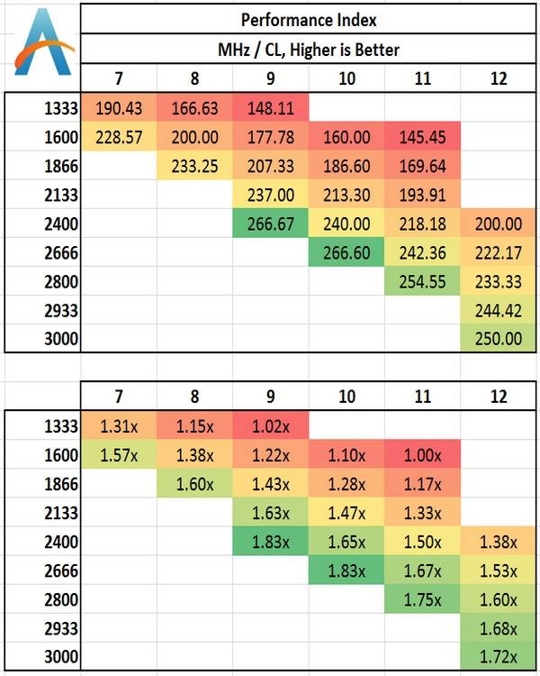

UberDodge писал(а):
перво-наперво тебе надо понять запустится у тя эти 2400(например я 1866 8ки не завёл), потом понять, что низкие тайминги на поменьше примерно тоже, что высокие на частоте повыше, потом ты могёшь обратить взор на местную барахолку и взять чистые 2400(для верности). А вообще у 1366 есть предел и(по мне) кроется он не в частоте памяти:)
поменьше или побольше? :)

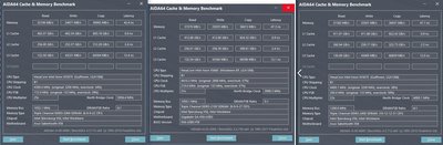

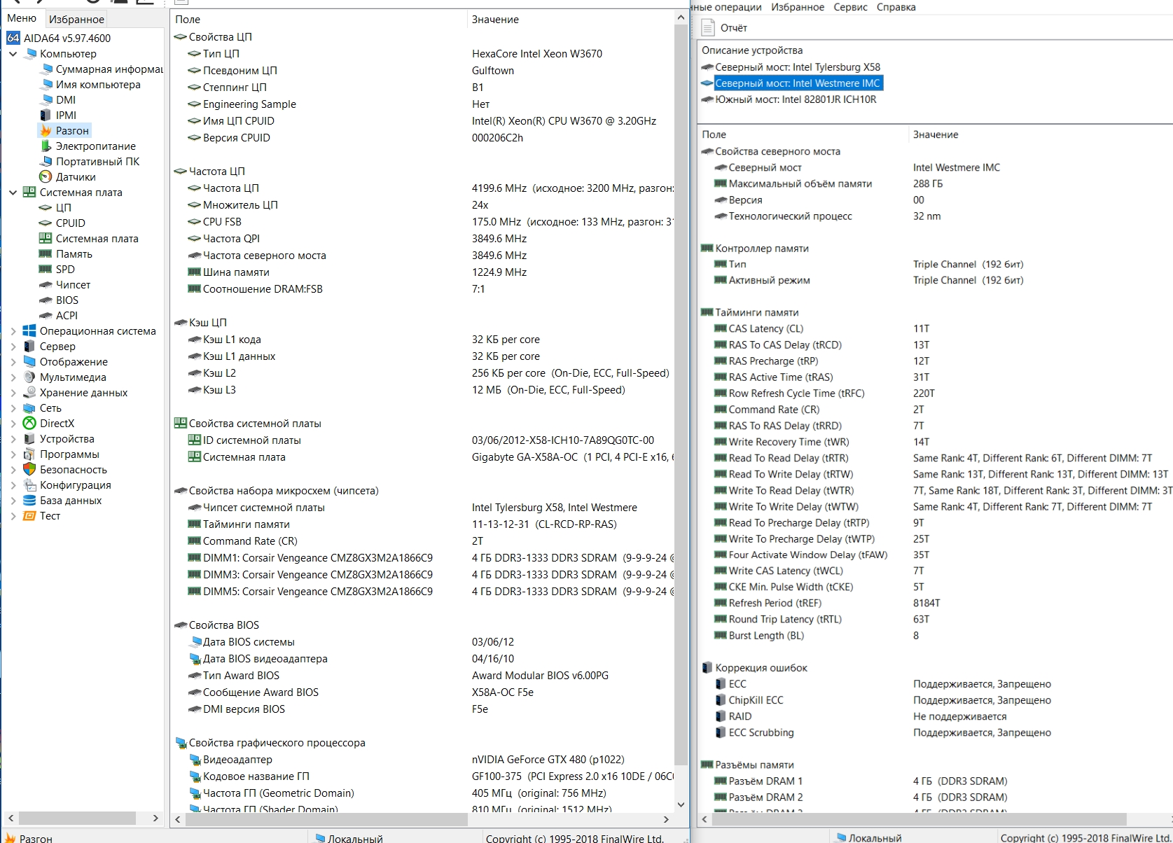

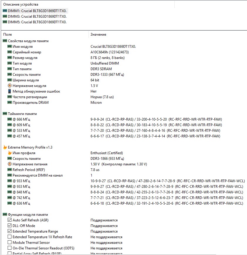

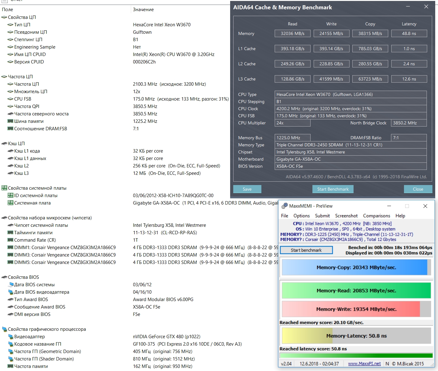

Купил Crucial Ballistix Tactical 1866 MHz 9-9-9-27 1.5 V. Долго мучался с ней - начиная с биоса весь объём ОЗУ не распознавался - поначалу было 12 гигов, а потом и вовсе 8 (менял плашки между слотами туда-сюда). Проверял и в имеющемся разгоне (вообще ни черта не запускалось, чтобы запускалось надо было один тайминг третичный в Авто поставить), и в стоке. Погуглил - пишут на зарубежных форумах, что в 80% случаев проблема в сокете (подогнутые ноги). Полез в комп, вытащил охлад и проц, увидел чутка скошенную ногу, поправил, увидел ещё одну, долго возился и понял, что шпилечная часть ноги, которая контактирует с процом, отсутствует вовсе, в середине процесса увидел тоненький волосок между ногами сокета, вытащил, всё собрал обратно и после запуска весь объём ОЗУ стал определяться как Биосом, так и виндой. Вернул прежний разгон (за исключением того самого третичного тайминга, с ним всё так же система отказывается стартовать, притом максимально его можно до 160 поднять, а на Авто он до 374 улетает аж), но есть один косяк - скорости в той же AIDA64 остались прежние или даже чуть хуже.
Мне кажется, или что-то всё-таки не так? Результаты в трёхканале хоть на чуточку, но больше ведь должны быть?
Двухканал @ 2400 MHz
Трёхканал @ 2400 MHz
Также некоторые другие тесты AIDA64
#77 #77 #77 #77 #77

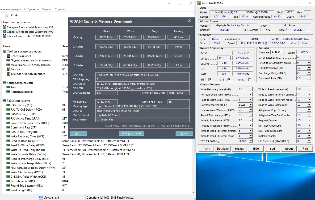

Регистрация: 30.03.2017
Откуда: Москва/Вешняки
Фото: 11
ты как расположил то в конце концов?+ что за тайминг, +
проверь свою память(2х4Gb) на ранговость для одноранговой эт норма
+ лучше такие скрины мути↓
crucial bal tact 1866_1.jpg [ 154.8 КБ | Просмотров: 1735 ]
x5670@4.51-uncore4085@2150 9-9-10-28-1T_optimum.jpg [ 630.72 КБ | Просмотров: 1741 ]

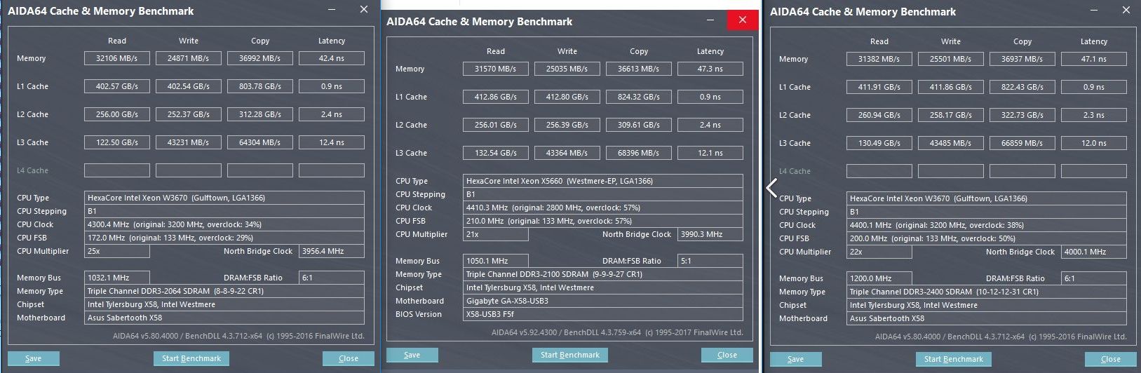

8 гигов во 2й слот, 4 в 4й слот и 4 в 6й слот. Гоняю сейчас разные настройки биоса - частоты и тайминги памяти, частоты КП и проца. Такое впечатление, что 3й канал не работает - результаты в Аиде как у 2х-канала, хотя новая плашка видится и данные в себя принимает (загружал всю ОЗУ с помощью MemTest).
Все плашки 2-ранговые, если что.

UberDodge писал(а):
Этот CPU-Tweaker
да есть такое, от винды зависит или ещё чего.
а пробовал по другому? как изначально мыслил => 0+4+0+4+0+8 и что-то системе не нравится/конфигурируется = для двурангов непорядок.
+ещё здесь можно слоты мне отследить↓ =4+4+0+8+0+8
W3670_4.2.jpg [ 768.64 КБ | Просмотров: 1722 ]
да за тайный:) тайминг, ты так ничего и не сказал. Кстати подыми tREFI ака tREF если есть такая возможность

Регистрация: 02.06.2016

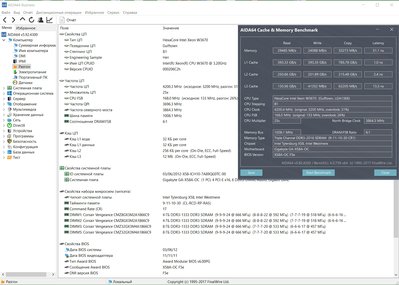

Стояло 0+8+0+4+0+4, ща поставил 0+4+0+4+0+8 - особой погоды не даёт. tREFI вроде не меняется (его нет в биосе), а "тайным" таймингом был tRFC - в биосе он выше 160 не ставится (и так не запускается), в Авто плата ставит 347, до этого с двумя плашками у меня там 100 стояло (вручную в смысле).
Удалось прогнать тест Аиды на частотах проца и NB близким к твоим - результаты совсем удручают меня:
второй раз такое встречаю, первый раз у технопланеты https://youtu.be/99h4oxUwFyw?t=7m33s тож на двурангах, как он говорил потом. А что по скрину моему последнему↑ как там отображаются слоты? а то точно скорей походит на двуканал ради прикола можешь поставить 4+4+0+8+0+0 и прогнать Vs нынешний трёхканал:)
Последний раз редактировалось BOBKOC 08.09.2018 1:39, всего редактировалось 1 раз.

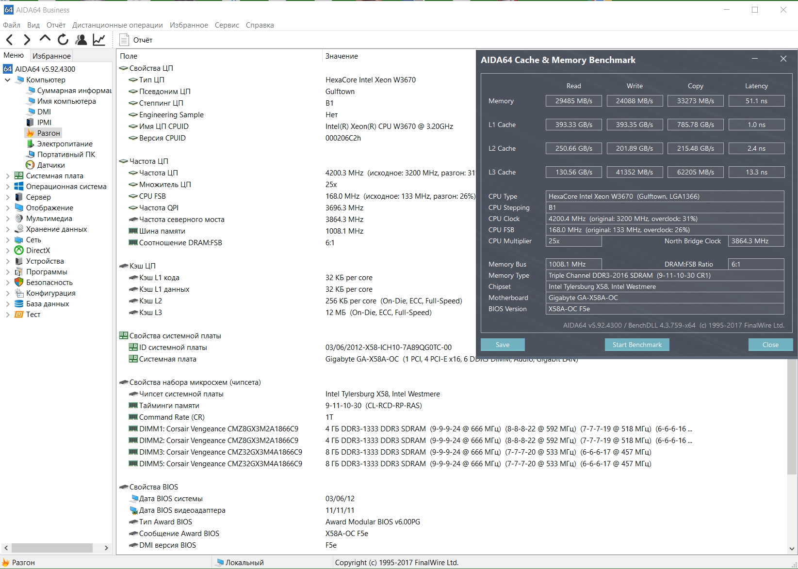

Так у тебя на Снайпере тоже такие же три 8-гиговые 2-ранговые плашки, не? Я вот думаю - то ли проц каличный, то ли мать, то ли планка новая (сёдня когда забирал, заметил, что она уже вскрывалась ранее, кто-то возвращал, видимо), то ли играет роль, что планки по объёму разные, то ли я рукожоп...
Вот так отображаются (ща ещё попробую вариант 0+4+0+8+0+4, а также 0+8+4+4+0+0 - мб в двухканале поадекватнее что-то будет, я хз):

UberDodge писал(а):
не?
так и есть 3х8Gb желтых балистиков. отображется всё верно xm ... и 4'рок уже нет у меня, а то можно было поэкспериментить:)
Продавец
Регистрация: 03.10.2003
Фото: 88
UberDodge
это tRFC
для плотной памяти его только в авто ставить на асус платах (да и думаю на большинстве других на X58), т.к. значение максимальное, которое можно поставить вручную не рабочее для 8гб плашек (и для плотных 4гб тоже)
в авто плата ставит корректное рабочее значение
по поводу результата - оптимал это частоты в районе 2000 и тайминги 9
у меня на 2к -9-9-9 примерно такие же результаты
