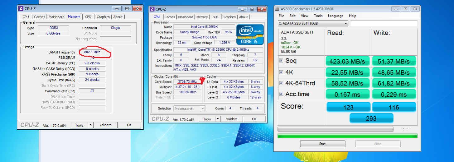

Здравствуйте, подскажите какую частоту памяти выставить в биос 1333 или 1600? если на 1600 частота ЦП 3709мгц остается неизменной. если память 1333 то ЦП плавает с 1600 до 3709мгц, множитель выставил 37, с частотой памяти 1600 турбо буст не работает???
ЦП плавает с 1600 до 3709мгц - это не буст а спидстеп (энергосберегайка). хз почему он отключается при разгоне памяти - спроси в ветке матери.
