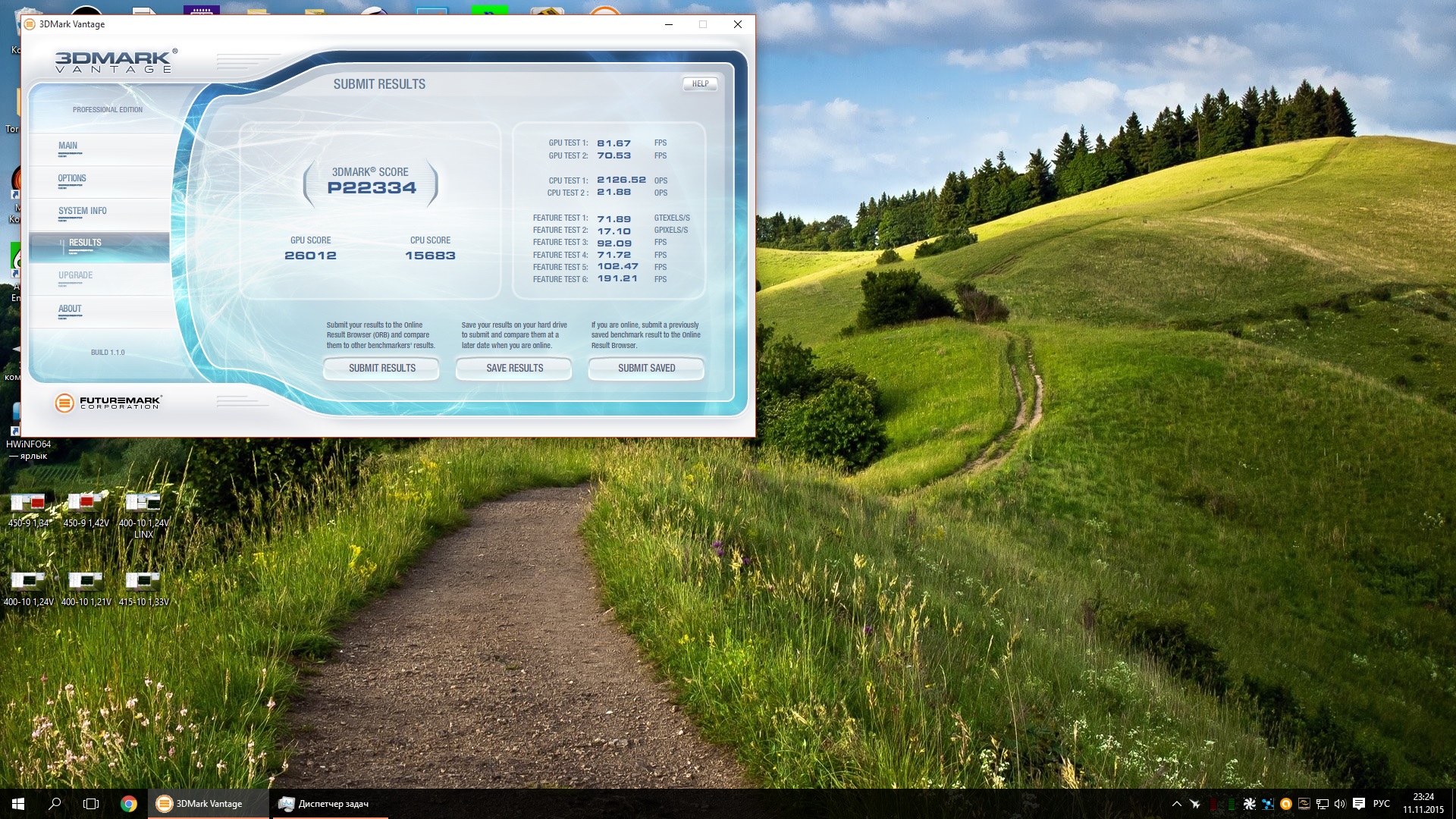

Vasilis писал(а):
вантаж можешь
Прогоню, в каком режиме ?
performance.jpg [ 879.43 КБ | Просмотров: 1018 ]
Z170 MAXIMUS VIII HERO / I9 QTJO ES / 6900XT RedDevil / BenQ BL2420PT
Последний раз редактировалось perevertido 11.11.2015 23:30, всего редактировалось 2 раз(а).
перформанс (по усмолчанию) 400х10, 405х10 и макс разгон 415х10.

Регистрация: 17.01.2015
Откуда: СПБ
Вот 415х10
Остальное завтра.
performance.jpg [ 879.43 КБ | Просмотров: 1069 ]
Вот 415х10
Остальное завтра.
спасибо, для меня уже все ясно, это очень печальный результат. Q9550 450х8,5 3825мгц выдавал столько же. соответственно полезность перплаты за проц X серии стремится к нулю.
