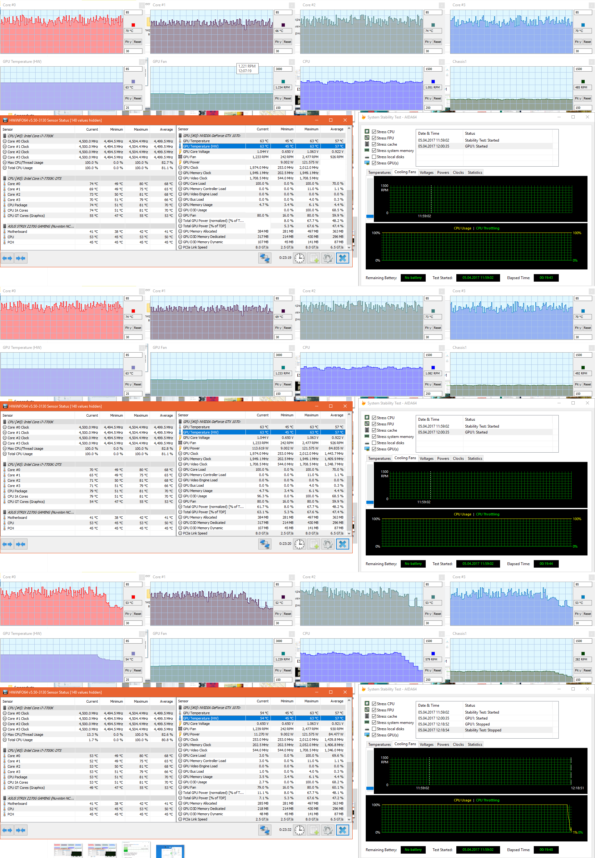

Потестил спустя неделю свой перескальпированный и полированный i7-7700k, на повседнев 4.5Ghz оставил, радиатор TR Le Grand Macho в пассиве, температура CPU за 30 минут стрессов - в пределах 81 градуса, корпус не до конца собран (поток слегка нарушен), под офисной нагрузкой и средние значения по ядрам разнятся на 1-3 градуса, под нагрузкой разбег между ядрами 4-6 градуса, самое холодное ядро Core 1, чуть теплее Core 3, самые горячие Core 0\2. Не идеально, но вроде и не плохо.
Нормальные ли температуры для такой связки и полу-пассивного охлаждения?, и резкое падение градусов при отсутствии нагрузки, графики приложил (до аиды еще минут 20 тестил prime95).
Немного странно, что спрашивая про температуры ядер ЦП, вы не показываете на скриншотах мощность потребления процессора, а мощность потребления видеокартой, напротив - показываете (GPU Power). :?:
