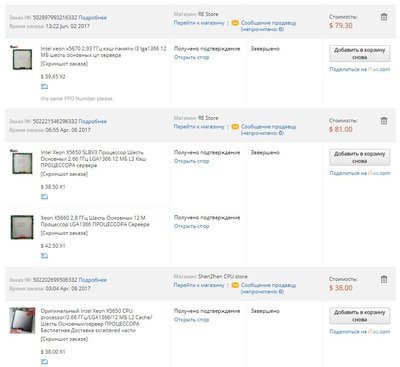

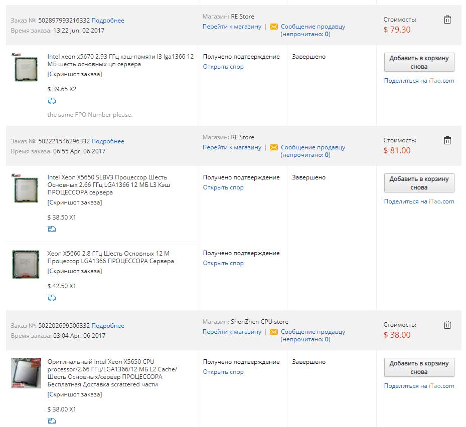

Регистрация: 30.03.2017
Откуда: Москва/Вешняки
Фото: 11
UberDodge писал(а):
что ли?
нет, но я и насилием не занимаюсь над ними:)
процы
X56&ko.jpg [ 75.88 КБ | Просмотров: 1278 ]
+ в это же время↑(x5670) обменял 5шт(i7-920) на 3(x5670)
соотв было 5шт на x58 => 2 преобразовались в x79, токо-токо 1 из x79->x99 и ещё 1 из x58->x99. по плану останется: 1x58,1x79,1x99, ... далее под вопросом:)
