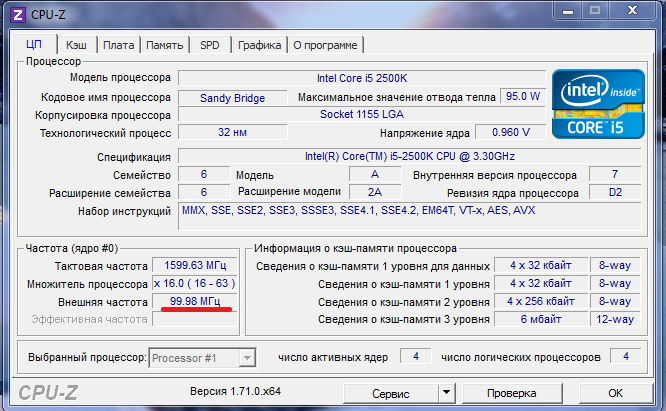

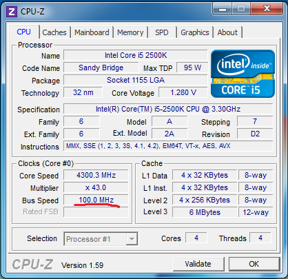

Всем привет! Почему камень не держит 100мгц по шине, а 99.98., как в простое так и в нагрузке? i5-2500K@4.1 + p8z77 v-lx2. В чем причина может быть? НА прошлой мамке p8p67 Pro3 все четко было!
Комментарий к файлу: на pro3
CPU-Z.png [ 67.67 КБ | Просмотров: 1622 ]
Комментарий к файлу: сейчас на v-lx2
Снимок.PNG [ 101.79 КБ | Просмотров: 1622 ]
i5-2500K@4.4Ghz + Z77-V LX2 + 8Gb RAM@2133Mhz + Strix RTX2070
Регистрация: 04.06.2011
Откуда: у Хуанга cuda?
Ultimate Edition, вообще-то, это CPU-Z косячит
Фильтрами ЛС было удалено личных сообщений: ...
Регистрация: 19.01.2008
Ultimate Edition,
Виновата CPU-Z. Более старая версия CPU-Z показывает стабильные 100 МГц.
