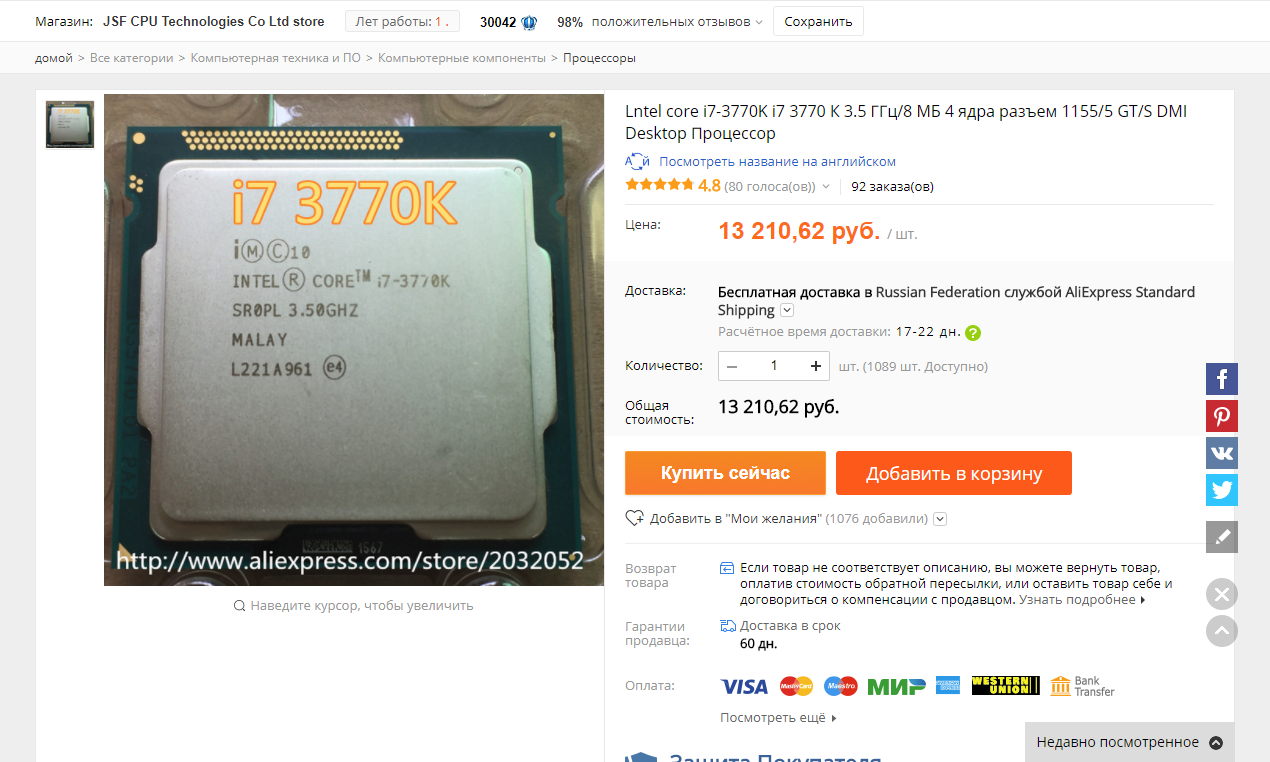

LDB писал(а):
На что бюджетно (относительно, до ~8-9 Круб) можно поменять Intel Core I5-3470
на 3770К, исессно. +9 должно хватить на скальп + кулер, хотя и без скальпа можно догнать до 4,5, если камень боле-мене нормальный...

Регистрация: 25.01.2004
ска, доллар еще расти собирается...
screenshot-ru.aliexpress.com 2017-11-15 21-41-09-964.png [ 555.08 КБ | Просмотров: 930 ]
Регистрация: 13.05.2015
Откуда: Синее море...
Фото: 73
LDB
блин, за 13 я б точно не стал оттуда его везти. дорого же. я взял на прошлой неделе на местнорегиональной барахолке 3770к за 8500 + 500 доставка. уже скальпанул, грубые прикидки показали, что хотя бы 4800 при вменяемой напруге должно быть, 4700 вообще играючи, на выхах займусь плотнее этим делом. ну хорошо, пусть я взял дёшево, всё равно больше 10 рублей за 3770К отдавать как-то стрёмно. итого 10 + кулер пусть 2000, с запасом. чужой скальп - ну пусть будет 1500, тоже с запасом. итого 13500. свой камень за что продать можно? за 4500-5000 уйдет? вот и твои 9 рублей...
