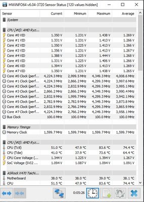

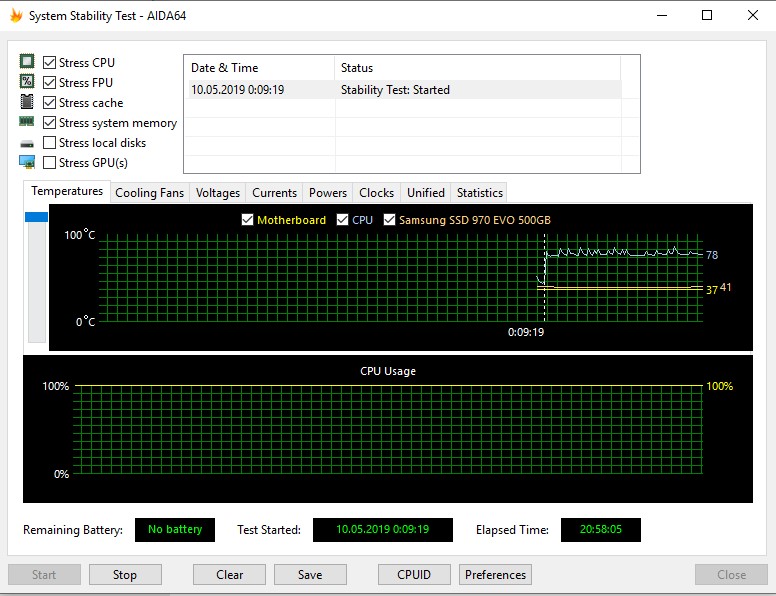

Spaik писал(а):
Может в вашем случае и никакого, но один товарищ перевернул её на 180гр. -- температуры хорошенько упали. Водянка такая же как и у меня, там крепление такое что может скосить прижим на 1 бок.
В общем поставил водоблок трубками вниз(были с права), тонкий слой термопасты.
Скинул биос в дефолт, только профиль XMP активировал.
Замер AIDA64 (Четыре галочки) в дефолте получше стало вроде:
AIDA FULL TEST.jpg [ 133.88 КБ | Просмотров: 513 ]
HWinfo AIDA FULL TEST.jpg [ 113.96 КБ | Просмотров: 513 ]
5800x(auto);GS Castle 240; X470 Taichi; 3800Cl15fast(4x8Gb); NVMe 970Evo 500Gb; RTX5070 Solid; Focus+G850w; FD Meshify C TG

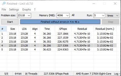

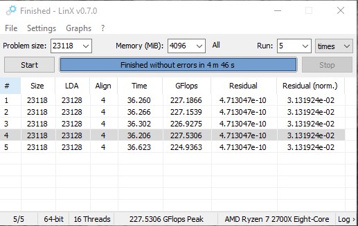

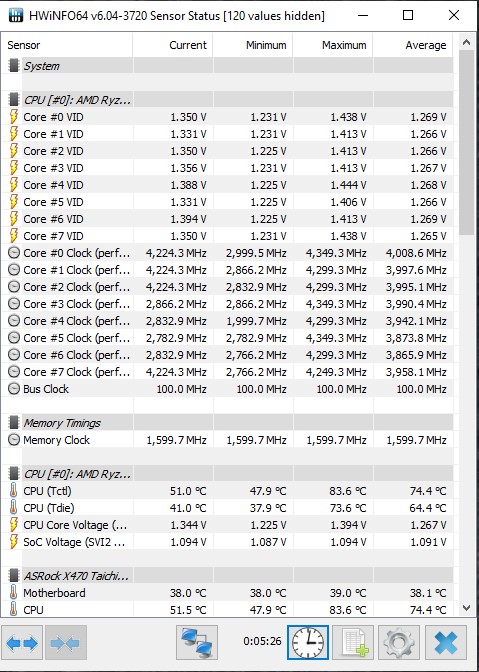

В linx:
HWinfo linx.jpg [ 130.61 КБ | Просмотров: 498 ]
linx.jpg [ 53.29 КБ | Просмотров: 498 ]

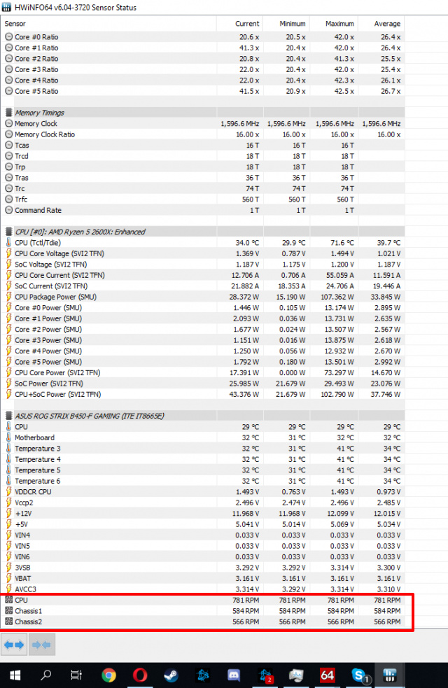

Регистрация: 06.12.2018
xtheendx писал(а):
Компьютер не видит фаны
hwinfo же видит:
IMG_20190510_214425.jpg [ 333.8 КБ | Просмотров: 485 ]
Добавлено спустя 2 минуты 45 секунд:
xtheendx писал(а):
они крутятся на минимальных оборотах и не разгоняются при нагрузке.
в биосе можно настроить кривую оборотов , если вентиляторы с 4 пин подключением (выбирать режим PWM) или просто зафиксировать скорость, если 3 пин (выбирать DC)
