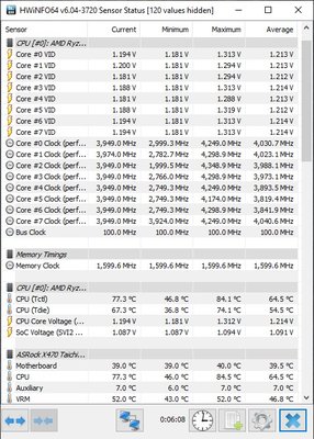

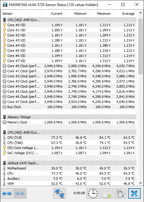

Spaik писал(а):
Если это сток, то можете сделать offset -0.1v на cpu и будет еще лучше
p.s. скрины прячьте под споилеры.
А если опять потом на 4.2 гнать, что лучше потом поставить?
Добавлено спустя 9 минут 3 секунды:
Да, с оффсетом лучше.
Но и ядра гоняться только до 4ггц
AIDA 3Gal + Offset CPU -0.1.jpg [ 133.51 КБ | Просмотров: 892 ]
5800x(auto);GS Castle 240; X470 Taichi; 3800Cl15fast(4x8Gb); NVMe 970Evo 500Gb; RTX5070 Solid; Focus+G850w; FD Meshify C TG
Регистрация: 23.06.2017
Откуда: Беларусь
Фото: 14
А если в биосе Precision Boost Overdrive вместо auto поставить enable?
Тут уже вручную нужно вольтаж и llc подбирать.
Ryzen 7800x3d+Custom Loop/Asus ROG Strix B650E-F Gaming/2x32GB@6500cl30/Palit GameRock OmniBlack RTX 4080 16GB/CORSAIR RM850x
Регистрация: 12.01.2019
Откуда: SPb
Фото: 19
я так понял чем меньше, тем лучше?
Регистрация: 02.12.2009
Research777 Я очень долго сидел на фикс разгоне проца 2700Х 4.200 при напряжении 1.35В и LLC1. Ради интереса сбросил на 100Мгц разгон проца, стал искать минимальный вольтаж - и реально охренел, напряжение нужное для 4.100 - оказалось достаточным 1.225
При этом температуры в стресстестах упали ~ на 15С. Разница с автобустом составила около 7С, хотя при автобусте частота проца падала до 4.000.
Можете попробовать скинуть 100Мгц , поискать минимально нужное напряжене, сравнить температуры)
А LLC при этом сколько оставили?
Да то же LLC 1
Откуда: SPb
Фото: 19
Да то же LLC 1
это самый жесткий?
Регистрация: 30.04.2013
это самый жесткий?
да
