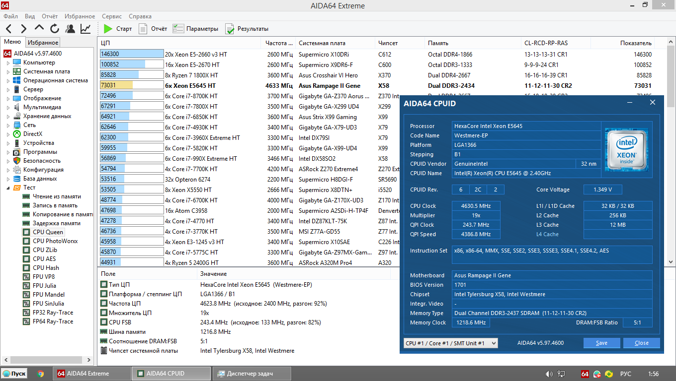

мне удалось разогнать с процессором e5645 свыше 2434мгц сейчас на частоте оперативной памяти 2133 сижу и не парюсь
рекорд2.png [ 205.98 КБ | Просмотров: 1549 ]
