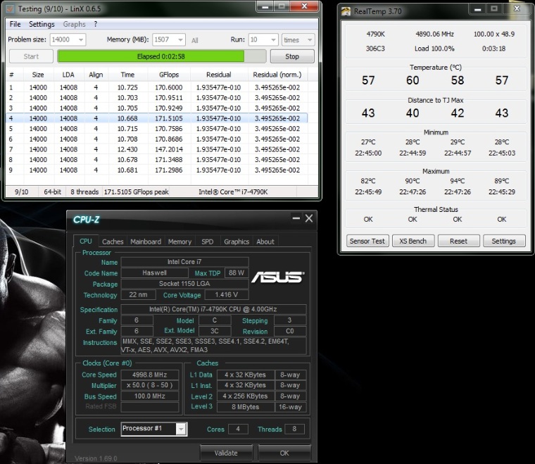

Да детка :dance: на постоянке 4900 с 1.35
овер.jpg [ 163.47 КБ | Просмотров: 550 ]
Регистрация: 08.05.2015
Фото: 6
6uvenb, а линкс только с 1.416 проходит? У меня на 4.8 Ггц было 200гфлопс.
