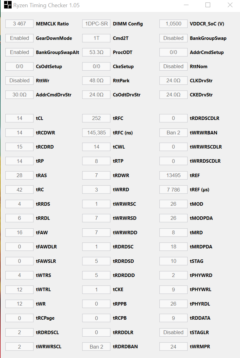

Регистрация: 02.12.2009
Research777 из калькулятора фаст
RTC.png [ 101.22 КБ | Просмотров: 865 ]
Напряжение 1.45В на память , 1.05В на Soc. Единственное расхождение с калькулятором GDM включено. Ну не хочет у меня память GDM off c CR1)
