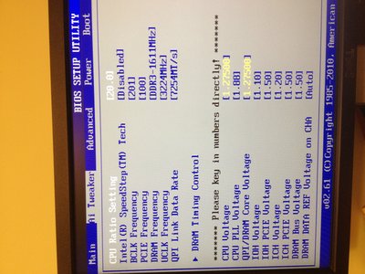

Всем привет. У меня материнская плата Asus P6T Deluxe V2, CPU Xeon x5675@4.0(200 по шине/20 множитель) , DDR3 G.Skill 3*4Gb@1604
Ну так вот - напруга примерно 1,358 - стабильно работает почти 22/6 в неделю. Однако - в дефолте установить память на 1600 не получается - идет сброс на 1333.
До этого стоял i7 930@3.8 - там память настраивалась как угодно от 1333 до 1800. Поэтому насчет w36XX - возможно более гибко настроить систему получиться.

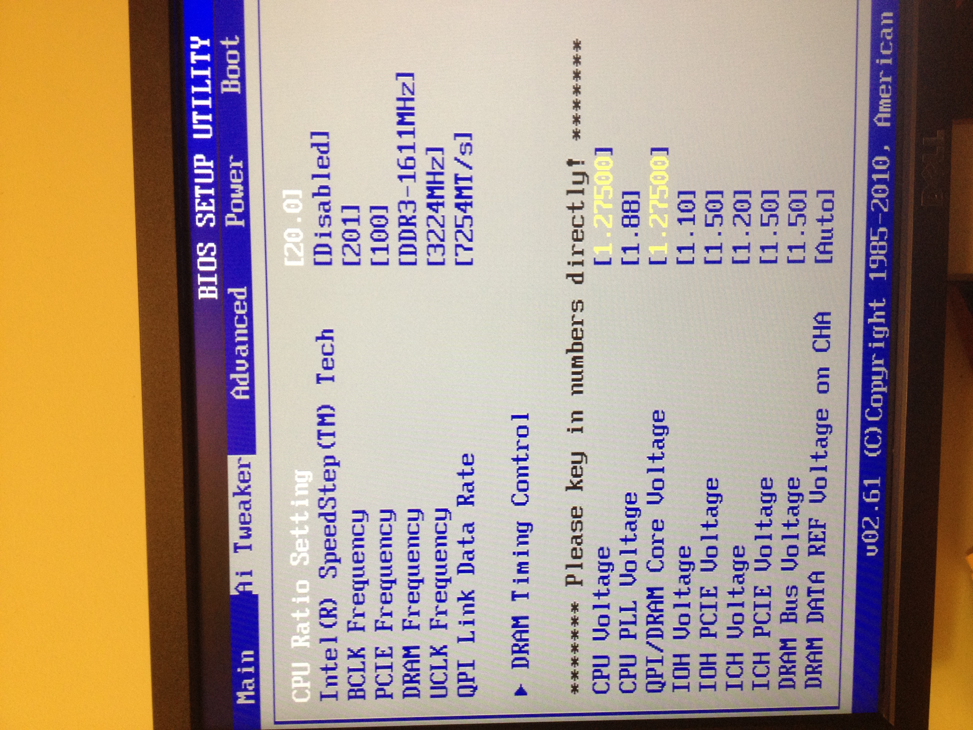

Регистрация: 01.06.2015
Mark Andy писал(а):
А вы свой даже до 4.0 не можете разогнать при 1.27в.
на 4,01ггц при 1,27 вольт без вылетов под Noctua D14, это ж лоторея с разгоном - чо там китайцы подсунули я ж не знаю ))
А может я чото не прально делаю ))
Гляьте, если не затруднит - вот мое фото разгона
Добавлено спустя 9 минут 53 секунды:
Gregor писал(а):
Вот для 4.8 надо было 1.45 в.
Ну у меня 4.8 берет опять же под 1,38 стабильно, просто мне не надо - там реально греть начинает комнату
фотография.JPG [ 2.9 МБ | Просмотров: 1003 ]
