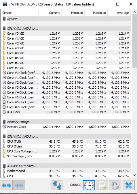

Ну я как бы хотел обратить внимание на такой момент: Проц в автоматическом разгоне под Linx проседает по частоте до ~4000 против фиксированного разгона на 4100 с 1.225В. Температура при это в авто ~ на 7С выше под Linx , чем с фиксированным на 4100). В играх разница около 3С в пользу фиксированного множителя и напряжения, но в моем случае в контуре стоит и видеокарта Вега 64.
Сегодня опять эксперементировал:
Поставил как у вас 4100 1,225В LLC2, по сравнению со стоком -3 градуса
-В Linx max 71 гр. / в стока max 73.6 (Tdie)
hwi linx.jpg [ 125.35 КБ | Просмотров: 1146 ]

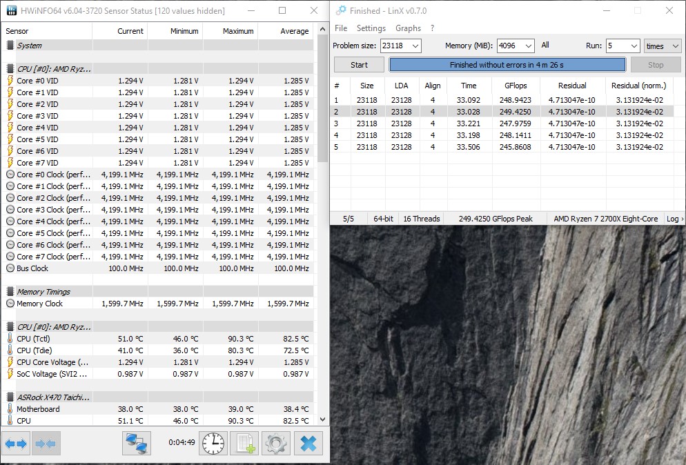

Потом ради эксперимента поставил 4200 1,3В LLC2 (проходет на этом напряге все тесты)
-В Linx max 80,3 гр. / +7 гр. к стоку и + 9,3 гр. к 4100
linx.jpg [ 236.89 КБ | Просмотров: 1146 ]

Регистрация: 11.02.2018
Research777 писал(а):
4200 1,3В
Хороший камушек, однако.
5800X3D, ASRock X470 Taichi, Sapphire 7900XTX Nitro+, G.Skill FlareX 4x8 3733CL16 (B-die),Samsung 970PRO 1TB+SM961 256GB+2х Crusial MX500 500GB+1x 2TB

xtheendx может конфликт программ, которые обращаются к датчикам. hwinfo ведёт себя так же? Смотрите tdie
Все программы я удалил, кроме Aida64. Когда проверял на других программах (hwinfo) проблема была такая же. Показывало ЦП 37 градусов (замершие).
P.s. последняя версия Aida64 сейчас 5.99.4900 ? Или есть свежее ?
