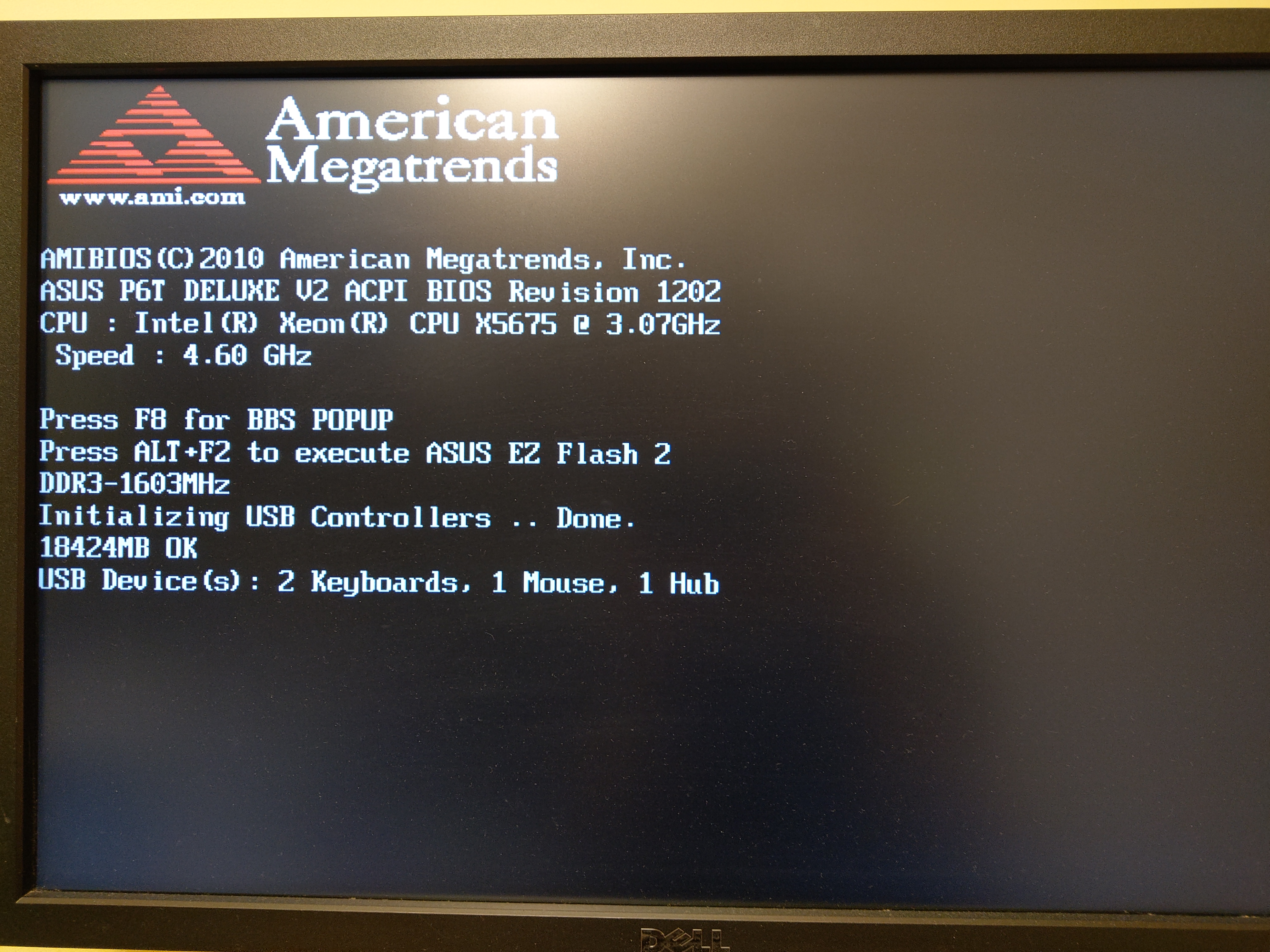

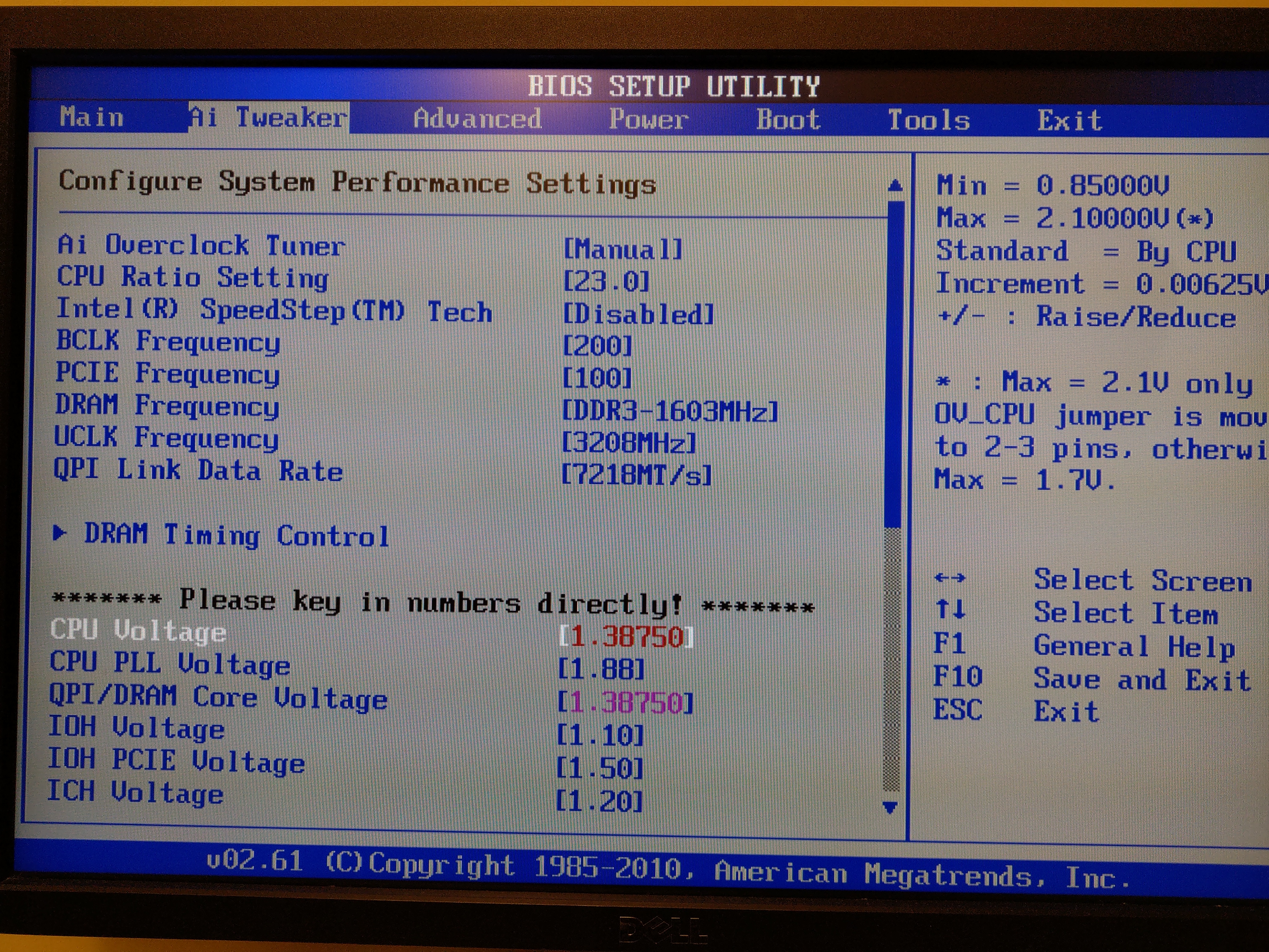

Регистрация: 01.06.2015
Сейчас навскидку выставил 1,3875 вольта - и разогнал стабильно x5675 до 4.6ГГц, но у меня сейчас разношерстная память 18 гигов стоит - а вот если ее убрать, оставить 3 модуля (3*4Gb@1603) - то вот тогда 4.8 ГГц будет (ну, если камень не деградировал за полгода разгона). Немного отличаться стало все равно - раньше 4.8 стабильно были при 1,38125
IMAG0100.jpg [ 2.94 МБ | Просмотров: 2216 ]
IMAG0101.jpg [ 6.67 МБ | Просмотров: 2214 ]

Gregor вот уже писал вам, что для частоты памяти 1600 не нужно Uncore (UCLK) так поднимать, двукратное превышение требовалось для блумфилдов(i7 920-30-40-50-65), для шестиядерников линнфилд и вестмере нужно от 1.5 до двух.
И в любом случае напряжение на Uncore( QPI/DRAM Voltage) у вас запредельное 1.387в. На ядра желательно не превышать 1.4в, а QPI/DRAM не выше 1.35в. Поскольку на контроллере памяти нет термодатчика, вы не знаете как он греется, а при таком напряжении он будет грется нешуточно, а вы будете грешить на разгон ядер.
Если не собираетесь гнать память выше 1600, то скидывайте до 2800-2900 и напряжение приэтом будет достаточно в районе 1.2в, а то и ниже.

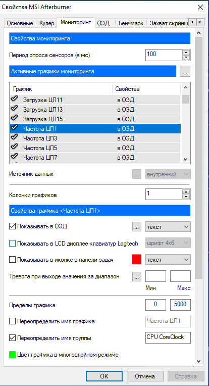

Kazuki писал(а):
Помогите разобраться
лимиты смотрел?
там где я те сказал(5000)↓
1.jpg [ 215.53 КБ | Просмотров: 2159 ]
Регистрация: 02.06.2016
BOBKOC
У меня так же - что винда, что Cinebench, что AfterBurner - все считают, что проц на частоте 3750 МГц трудится, а на деле - на 4350 МГц.
Mark Andy писал(а):
Если не собираетесь гнать память выше 1600, то скидывайте до 2800-2900 и напряжение при этом будет достаточно в районе 1.2в, а то и ниже.
Уточню - до 2800-2900 - это UCLK Frequency? Я реально не знал про полуторное повышение для Westmere. Не подскажете, где прочитать можно?
Спасибо, сделаю сегодня - отпишусь.
BOBKOC
Проблема в винде, а не в MSI AB.
Mark Andy писал(а):
И в любом случае напряжение на Uncore( QPI/DRAM Voltage) у вас запредельное 1.387в. На ядра желательно не превышать 1.4в, а QPI/DRAM не выше 1.35в. Поскольку на контроллере памяти нет термодатчика, вы не знаете как он греется, а при таком напряжении он будет грется нешуточно, а вы будете грешить на разгон ядер.Если не собираетесь гнать память выше 1600, то скидывайте до 2800-2900 и напряжение приэтом будет достаточно в районе 1.2в, а то и ниже.
Сделал как вы посоветовали - реально стало лучше, даже отзывчивость системы при 30 вкладках эксплорера возросла. Температура проца упала в простое, кстати до 38 с 42 при комнатных 24. Большое спасибо!
