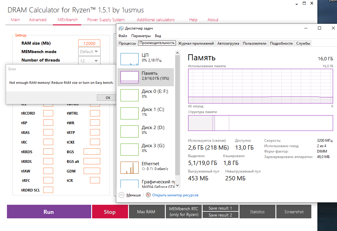

что-то я слепой, не нашел темы для обсуждения бенча лусмуса. Бенч версии 0,7
4200 16-17-17-30 2Т
иногда глючит, пишет, что недостаточно оперативки для пресета дефолт. А почему такой сильный уклон в значимость таймингов? Немного однобоко получается.

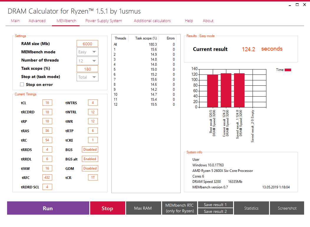

У обновленного бенча проблемы с разметкой памяти. Если память винды висит в разделе Кэшировано, то тест пишет "Недостаточно памяти, выберите Easy mode", но не работает ни в одном из режимов, даже в режиме Memtest, и не принимает никакие значения в RAM size, в т.ч. и рекомендованные кнопкой Max RAM.
Но стоило запустить ТМ5, которая переразметила память, как все запустилось.
Пример, на котором проявился глюк: общий размер памяти 16гб, файл подкачки еще 3гб, в разделе Кэшировано порядка 11 гб, в разделе Доступно более 12 гб, кнопка Max RAM рекомендует установить почему-то ~1900мб - бенч не стартует до очистки раздела Кэшировано извне. Предыдущий тест стартовал всегда.
Кстати, результат в новом бенче лучше, чем в предыдущем - в Easy 124.2-124.8 секунд против 128.4 в лучшем случае. Склонен связать это с более точным определением Task scope. Разброс результатов значительно меньше.
3200 16-18-18-18-36-54 v1.5.1.png [ 62.55 КБ | Просмотров: 691 ]

В Default тест не стартует вообще. Вот как-то так это выглядит:
MEMbench not enough RAM.png [ 69.55 КБ | Просмотров: 676 ]
MaxRAM рекомендует около 11000 (логично, считает свободную память как доступную минус кэшированную и невыгружаемый пул), но при нажатии на Run сбрасывает RAM size на 12000 и выдает ошибку.
При очистке кэша с помощью ТМ5 - запускается. Возможно, не помешает кнопка "Очистить память для теста", которая будет сбрасывать кэш.
