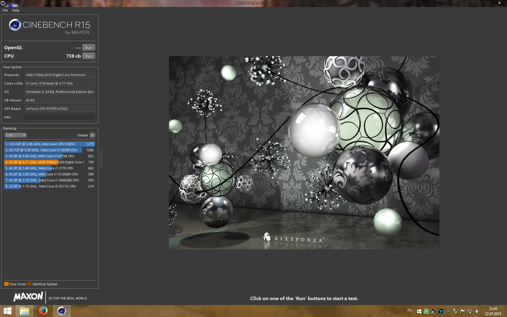

C_i_t_r_u_s ответы по меревозможности 1). Рендер 759, вообще было и больше, что то вроде 765, но скрин криво сделал... 2). Покупка была довольно давно, только РИК закрыли в СПб, года 3 если не 4 назад, помню они только выходить начали массово в СПб (я в душе не помню дату выпуска проца, не снимал, может потом как-нибудь сфоткаю на смарт и выложу), по поводу покупки 8320, значит дело было в начале 2013г, потому как я сначала взял 4300 пару месяцев посидел на нем и сделал обзор, потом ещё немного посидел и уже взял 8320. То есть примерно март или апрель 2013 года, хотя может чутка позже. да блин давно было, забыл...) Не обессудь. Но как то так. 3). На КП напряг в автомате и DIGI+ с режиме "высоко". Залез в биос и проверил. Показания значится CPU/NB 1.480-1.500, NB 1.120-1.130
Кто спрашивал про кулер? Да профильный.

C_i_t_r_u_s ты уж не обессудь, но х265 будет последним тестом на 4750/2500, мне мой камешек ещё нужен). Так что снижу напряг и частоту до старых 4500/2500 и 1.425. К чертям собачим эти 250МГц прироста, толку от них никакого, а проц требует будь здоров напряга и жарится не хило. #77 #77 #77
Текст бенча
x265 HD BENCHMARK 0.1.4 RESULTS
Please do NOT compare it with older versions of the benchmark! Please copy/paste everything below the line to to report your data to http://x265.ru/x265-hd-benchmark/
^^^^^^^^^^^^^^^^^^^^^^^^^^^^^^^^^ Results for x265.exe build 1.4+5 x265 Benchmark: 64-bit ==========================
CRF-20 preset-"fast" -------------------- encoded 1128 frames in 74.19s (15.20 fps), 2266.68 kb/s encoded 1128 frames in 73.13s (15.42 fps), 2266.68 kb/s encoded 1128 frames in 72.46s (15.57 fps), 2266.68 kb/s encoded 1128 frames in 72.28s (15.61 fps), 2266.68 kb/s
System Details -------------- Name AMD FX-8320 Codename Vishera Specification AMD FX(tm)-8320 Eight-Core Processor Core Stepping OR-C0 Technology 32 nm Stock frequency 3700 MHz Core Speed 4766.0 MHz
CAS# latency (CL) 9.0 RAS# to CAS# delay (tRCD) 10 RAS# Precharge (tRP) 9 Cycle Time (tRAS) 27 Memory Frequency 1003.4 MHz (1:4) Memory Type DDR3 Memory Size 8106 MBytes Channels Dual
Windows Version Microsoft Windows 8.1 (6.3) 64-bit (Build 9600)
Number of processors 1 Number of threads 8 Number of threads 8 (max 8) L2 cache 4 x 2048 KBytes, 16-way set associative, 64-byte line size Instructions sets MMX (+), SSE, SSE2, SSE3, SSSE3, SSE4.1, SSE4.2, SSE4A, x86-64, AMD-V, AES, AVX, XOP, FMA3, FMA4 Package Socket AM3+ (942) Package Type 0x1
Temperature 0 73°C (163°F) [0x49] (CPU) Temperature 1 30°C (85°F) [0x1E] (Mainboard)
Странный результат. Проц как будто разгоняет рендер потихоньку=) чем дальше, тем быстрее и по нарастающей. Да и про температуру в комнате, что вчера, что сегодня 25-26С
_________________ -=AMD POWER FAN CLUB=- Тестер кулеров
Последний раз редактировалось LLIOPOX 23.07.2015 0:15, всего редактировалось 3 раз(а).
