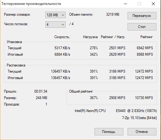

.... мысль насчет репаков, а может правда lzma2 использует такие инструкции и/или комбинации инструкций, которые никто более не использует? Соответственно впрос к тем, у кого кроме репаков всё стабильно, а что получается в тесте 7zip'а с макс количеством тредов и таким словарём, который выжирает всю память на 10-20 проходах?
Регистрация: 30.06.2013
У меня пару репаков вылетели с ошибкой, даже при сбросе разгона, все остальное стабильно. В 7zip какой размер словаря поставить, максимально может 192Мб
Там в зависимости от количества тредов и обхёма словаря пишется объём заимаемой под тест памяти (между кнопкой "перезапуск" и размером словаря), надо такой размер подобрать, чтобы свободную на данный момент память (по диспетчеру задач можно ориентироваться) всю съело. Ну и число проходов штук 10.
Все стабильно теперь, после того, как конкретно поигрался с GTL севера, и его напряжениями, настроил transaction booster, и т.п., выставив все вручную... Все это проверяя именно репаками. После того как репаки стали распаковываться - система стабильна при любых других тестах.
