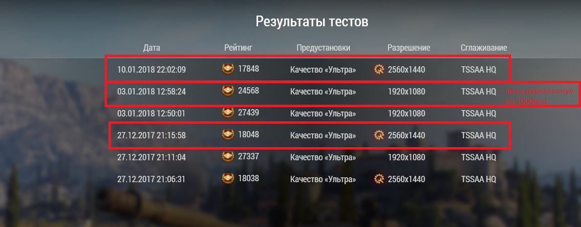

Господа, эта приблуда виндовая meltdown update, реально снижает производительность айви/сэнди, как многие утверждают, или это очередная страшилка? Никто часом не тестил?
На производительности в игрх это хоть как-то скаывается?
Нигде не смог найти тестов ни 3770к, ни 2600к (ну хотя бы их :) ) "до и после апдейта", все почему-то тестят только кофе/кэби, ну в лучшем случае - скаи)
PureBase 500DX/Superflower 1000w/Asus StrixZ690-A Wifi D4/12900K+Celsius S36/Samsung980Pro /TUF 4070TiSuper/32Gb 4533 GSkill/Asus PG279QM
Регистрация: 14.12.2013
Откуда: СПБ
Фото: 40
у меня на 200 очков упал результат в wot encore в 2k. учитывая, что этот тест не особо то процессорозависим вывод не очень утешительный... другие тесты пока не гонял. но по счетчику фпс упал фпс в шадоу вариор 2 и в вольф2 новый колосс.. %на 10..
wot.jpg [ 113.08 КБ | Просмотров: 696 ]
仁者见仁,智者见智
