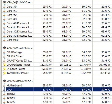

Асусовский AI suite самое интересное что ядра вообще не мониторит, а показывает просто температуру ЦП какуюто, которая на 10-15° меньше чем на ядрах

mrackspb писал(а):
а какой толк знать температуру на ядрах? чо камуто легче будет?
ну как бы когда на ядрах 100°, то асусовкая приблуда показывает 75
а когда на ядрах 70, она показывает 60°
показания асусовкой утилиты очень грубо показывают картину

Eofin писал(а):
AI suite... показывает просто температуру ЦП какуюто
Может это темпа крышки? :?:
По ядрам в простое у меня 29-32С по HWinfo, а прога AI suite кажет одно значение в 37С. А в нагрузке не мониторит, а просто виснет!
Но в проге HWinfo тоже есть это значение 37С в графе "CPU":
temp.jpg [ 144.79 КБ | Просмотров: 576 ]
это не темпа крышки, по той причине, что там нет датчиков в крышке

Я тоже в hwinfo64 заметил что есть темпа по ядрам и есть некакий "CPU". В простое они равны, а вот в нагрузке - нет, и чем больше температура на ядрах, там больше разница с этим общим сенсером "CPU". Напривер, когда на ядрах 70+, этот датчик показывает где-то 65.
зы Ну, и в биосе в мониторинге этот датчик есть тоже, так что это у все так надо думать :-)

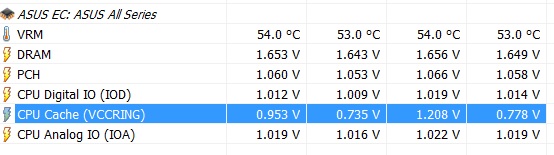

Обнаружил что в вольтаж кэша спайкает до 1.6V в режимаж адаптив и оффсет, поставил ручной режим, заодно и сбросил вольтаж с 1.19 до 1.1. Учитывая что кэш все равно не разгонял, непонятно почему проц начинает просить на него больше напруги при своей частоте 4.4, чем при 4.1...
1.6? По моему опечатка.
Регистрация: 01.10.2004
Откуда: Саранск
Фото: 25
olegdjus
Ну, только если опечатка hwinfo64)) Но в ручном режиме опечатки почему-то пропали, выше заданного не скачет. ...включал график в адаптиве, в принципе спайкает ооочень редко, но хз все равно, реально-ли это так или ошибка мониторинга - проверять не охота) В любом случае в ручном режиме вольтаж на кеше скинул с 1.2(в адаптиве ниже не ставиться, т.к. вольтаж ВИДИМО привязан к частоте CPU, а там 4.4) до 1.09 и все ок. Кстати, в hwinfo64 есть еще вольтажи V1 и V5 на мамах асус, хз че это, но V1, который держиться в р-не 0.8-1.0, точно так же спайкает иногда :bandhead:

Divinity, где в HWiNFO64 напруга кеша? не нашел. По aide норм всё

olegdjus В hwinfo64 напруга кэша называется CPU Cache. Кстати говоря че-то я не додумался сравнить с Аидой, а сразу адаптив убрал... ну, да ладно, повторюсь, в адптиве все равно 1.09 не выставить :)

Divinity, не как называется, а где. Я не нашел. Можно скрин?

olegdjus Ой, он был где-то там в низу, я точно не помню. Скрин не поможет, т.к. я там все попередвигал и поубирал лишнее. Вобщем, под себя настроил что бы сразу все нужное было видно, а не прокручивать вверх-вниз постоянно - чего и всем советую сделать!
Добавлено спустя 4 минуты 50 секунд:
ps пытаюсь вспомнить.. по-моему изначально он был в "разделе" ASUS EC: ASUS All Series, это как раз-то где все эти вольтажи V1, V5, PCH, DRAM изначально

Divinity, да, спасибо, нашел))
У меня всё норм. стоит офсет на проце и кэше
1.jpg [ 39.53 КБ | Просмотров: 823 ]

olegdjus Спайкает очень редко, надо на долго оставить hwinfo мониторить, ну, и че-нить еще "делать" процом. Скорее всего глюк так-то... А ты кэш выше 39 разгонал? А то напруга тож большая, не пробовал скинуть? Вопреки того что пишут якобы при разгоне проца напругу на кэш надо все равно повышать с небольшой разницей от напруги ЦПУ - это не так, у меня на 39-кэш один и тот же вольтаж остался что при 4.1ггц, что при 4.4ггц. - 1.09. Ниже при 4.1 сделаешь - синька, т.е. не то что бы я слишком высокое значение при 4.1 использовал.
При 4.4 вначале, вот, адаптив\оффсет попробовал, но, вот из-за этого сменил на ручной. Они, посути одно и тоже, т.к. адаптивом ниже 1.2 не задать на кэше, хорошо хоть вольтаж на проце уже стал адекватным при 4.4 в адаптиве - т.е. по умолчанию проц "просит" минимум 1.18(автоматом т.е.), что даже ниже порога стабильности. А вот при 4.1 проц просит "минимум" с излишком в адаптиве :) Вобщем, по кэшу, даже если это глюк мониторинга, смысла возращать адаптив нету - будет 1.2 вместо ~1.1 - зачем это?
