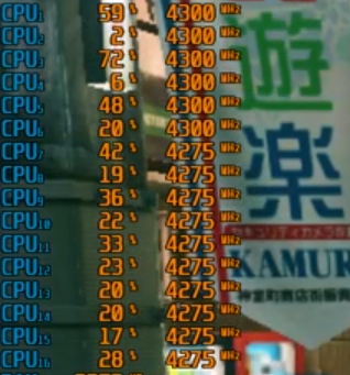

lDevilDriverl Матрикс у меня с оффсетом -0.11875 и подкрученными лимитами ~4.25-4.35ггц бустит в играх.
Screenshot_1.png [ 306.98 КБ | Просмотров: 849 ]
В линксе ~4.15-4.25
Тут уже лотерея... Но я всегда советую сначала попробовать оффсет -0.1v и далее уже от него отталкиваться. В полном стоке всё конечно "прекрасно", но если есть возможность понизить жор и температуру, то почему бы и нет.

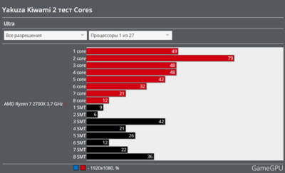

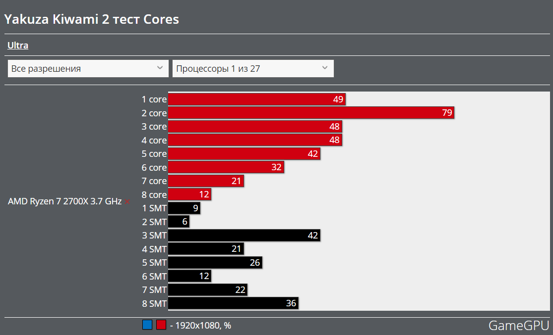

kazei009
Выше был скрин из якудзы новой.
Screenshot_2.png [ 57.31 КБ | Просмотров: 808 ]
Есть только BF1, но надо выкачивать, на досуге возьмусь проверить.

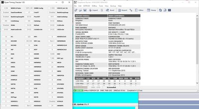

TM5 v3 проходит без ошибок, тест от куратора в калькуляторе новом в режиме дефолт находит ошибки, чему верить?

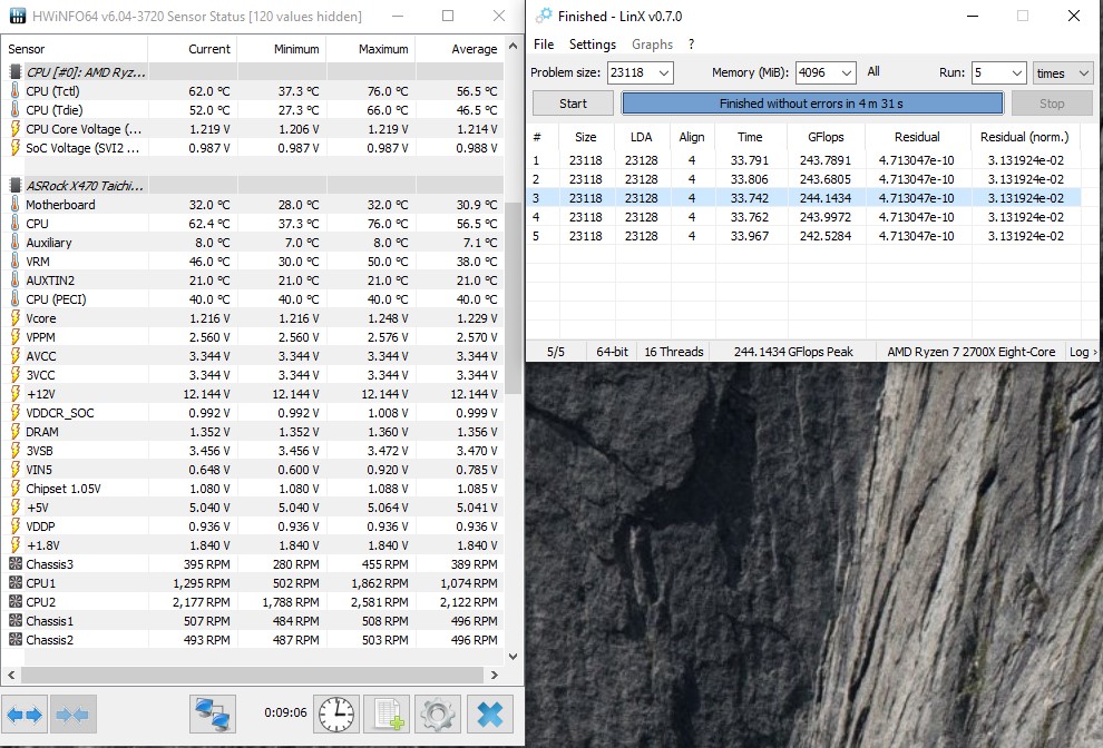

Research777 писал(а):
El1x3r7714 писал(а):
Хороший камушек, однако.
Камушек может и хороший, но пока очень греется.
Либо вода гавно, либо камень не так хорош)
В пн. заберу два 140 вентиля и заменю на морде 2х120 (которые с корпусом шли)
Одну из них поставлю назад на выдув.
Может будет профит какой, хотя я сомневаюсь.
Корпус итак весь продуваемый, специально брал.
Продолжу)

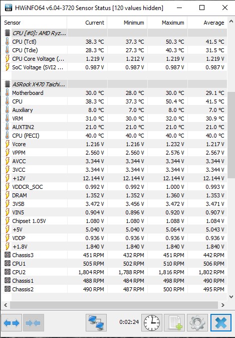

Купил 2х140 мм. корпусные венты, поставил на морду на вдув вместо заводских 2х120 мм.
Один заводской 120 мм поставил на выдув сзади.
Результат в общем есть.
При первом холодном запуске (на след.день) увидел нереальную до этого температуру 27,3 гр(Tdie)
Cold Run.jpg [ 118.17 КБ | Просмотров: 628 ]
На радостях запустил Linx, для сравнения в нагрузке.
Результат есть, но х.з.
Linx 4g5r.jpg [ 220.63 КБ | Просмотров: 628 ]
Это норм?
Еще все с настройкой вентилей не могу сообразить, как настроить кривые.
Что-бы и температура быстро не росла, и акустический комфорт приемлемый был.

R3sp3ct писал(а):
Думаю что недовольтаж на сок
1.1 V по моему более чем достаточно.
Gigabyte b560m aorus pro + 10400f + crucial ballistix 3000cl15 red 2x8 (micron e die)
Регистрация: 30.04.2013
Это норм?
66С вполне норм)

Remarc писал(а):
66С вполне норм)
Ну, это с учетом что тест слабенький, хоть и в Linx - 4096 - 5run)
А термопаста после нанесения сразу выходит на 100% работу?
Или через время какое-то лучше отрабатывать начинает?
