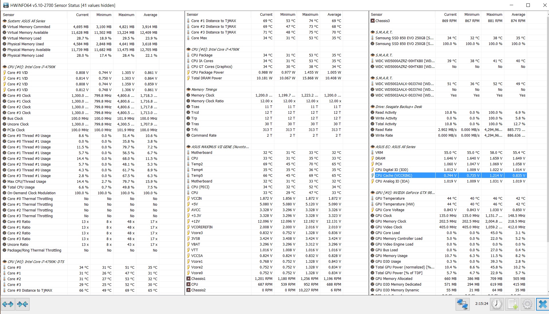

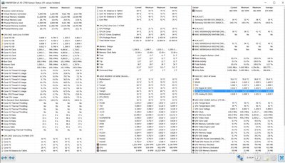

Регистрация: 08.05.2015
Фото: 6
Насчет напряжения кэша. Поставил hwinfo на пару часов - никаких проблем с разгоном офсетом не наблюдаю.
231.jpg [ 809.2 КБ | Просмотров: 875 ]

olegdjus А на PCH до 1.06 зачем поднял? Или это у тебя столько автоматом?
i7-5775C@4.2Ghz/Asus Z97-Deluxe/G.Skill 16Gb/MSI 6800XT Trio@2.3Ghz/Creaitve X-Fi Titanium HD/HP Omen 32"
Фото: 6
Регистрация: 01.10.2004
Откуда: Саранск
Фото: 25
olegdjus у меня 1.04 просто, вот и поинтересовался...
Фото: 6
Divinity, тю, я думал кардинальное повышение там)

Регистрация: 28.12.2014
Откуда: из Голливуда
Divinity писал(а):
на PCH до 1.06
а моя плата на автомате не хило задирает данную настройку. :-( не знаю почему и с чем связано.
Откуда: Саранск
Фото: 25
Ну, просто судя по обзорам вроде везде 1.04, у меня получается как раз... Но лучше б она на кэше в адаптиве максимальный вольтаж не завышала, а PCH я б и руками выставил, он все равно постоянный и не сбрасывается - выставить руками не проблема!))
Фото: 6
Divinity, судя по hwinfo-не такой уж он и постоянный у меня)
Я в разгонах нуб, не трогаю того,что не знаю
Откуда: Саранск
Фото: 25
olegdjus да, у тебя разброс сильнее гораздо чем у меня почему-то
olegdjus
посмотрел твой профиль... я не понял по скрину CPU-Z, 4.9Ггц берет твой камушек при 0.936V? :shock:
Фото: 6
Divinity, не думаю, что это критично. Да и разные процы/мп/разгоны,что сравнивать) главное-всё в рамках нормы.
antiOVER, в cpu-z 4.8, и напругу он некорректно при валидации показывает) Выше мой скрин hwinfo есть. 4.9ГГц ~1.38в.
Последний раз редактировалось Olegdjus 25.01.2016 0:21, всего редактировалось 1 раз.
