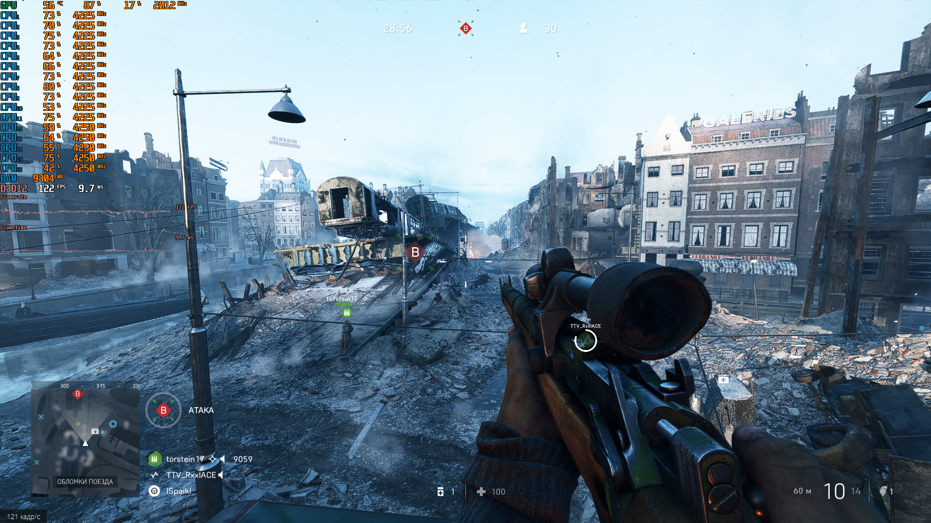

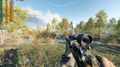

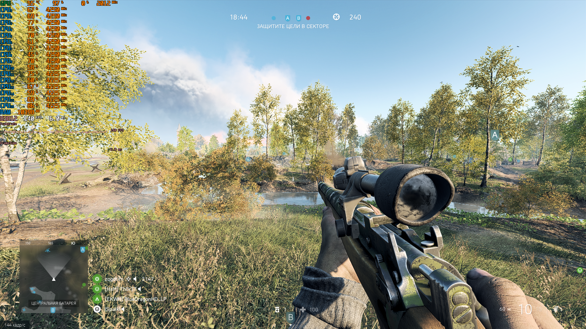

kazei009 писал(а):
Я бы посмотрел в игре потяжелее, например BFV - она даже в сингле 2700Х на 40-60% умеет грузить.
Остался еще 1ч. триального bf5, затестил. Частоты там пониже 4.2-4.275 , но это было ожидаемо :)
Screenshot____1.png [ 4.05 МБ | Просмотров: 1010 ]
Screenshot____2.png [ 5.08 МБ | Просмотров: 997 ]

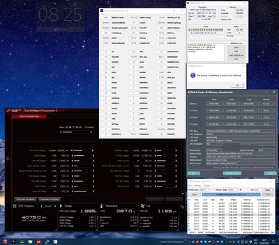

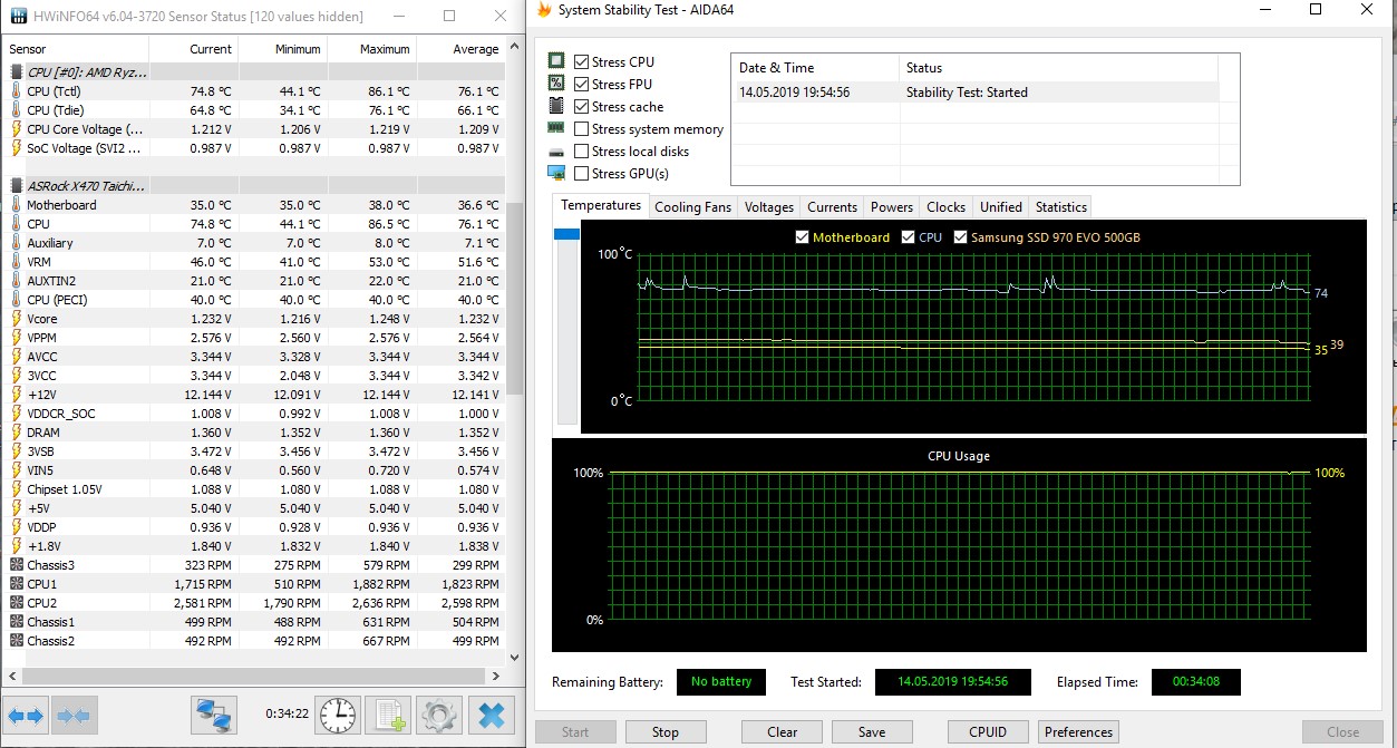

Тест AIDA64:
Aida.jpg [ 261.3 КБ | Просмотров: 972 ]
В среднем в течении получаса теста - 65-67 гр. и было 7 коротких скачков до 74-76гр.
5800x(auto);GS Castle 240; X470 Taichi; 3800Cl15fast(4x8Gb); NVMe 970Evo 500Gb; RTX5070 Solid; Focus+G850w; FD Meshify C TG
на cpu 2 вентилятора?
AM5 R7 7700=6050Mhz air WR
Регистрация: 12.01.2019
Откуда: SPb
Фото: 19
CPU1 - 2х120 На радиаторе охлада
CPU-2 - Помпа

Remarc писал(а):
не посмотрел что вода
Да в том и дело, поэтому парюсь)
Думал с водой как-то получше станет.
Пока ничего особенного)
И шум не от одного 140 (как у кулера), а от 2х120 вентиляторов.
Вот и спрашиваю как настроить.

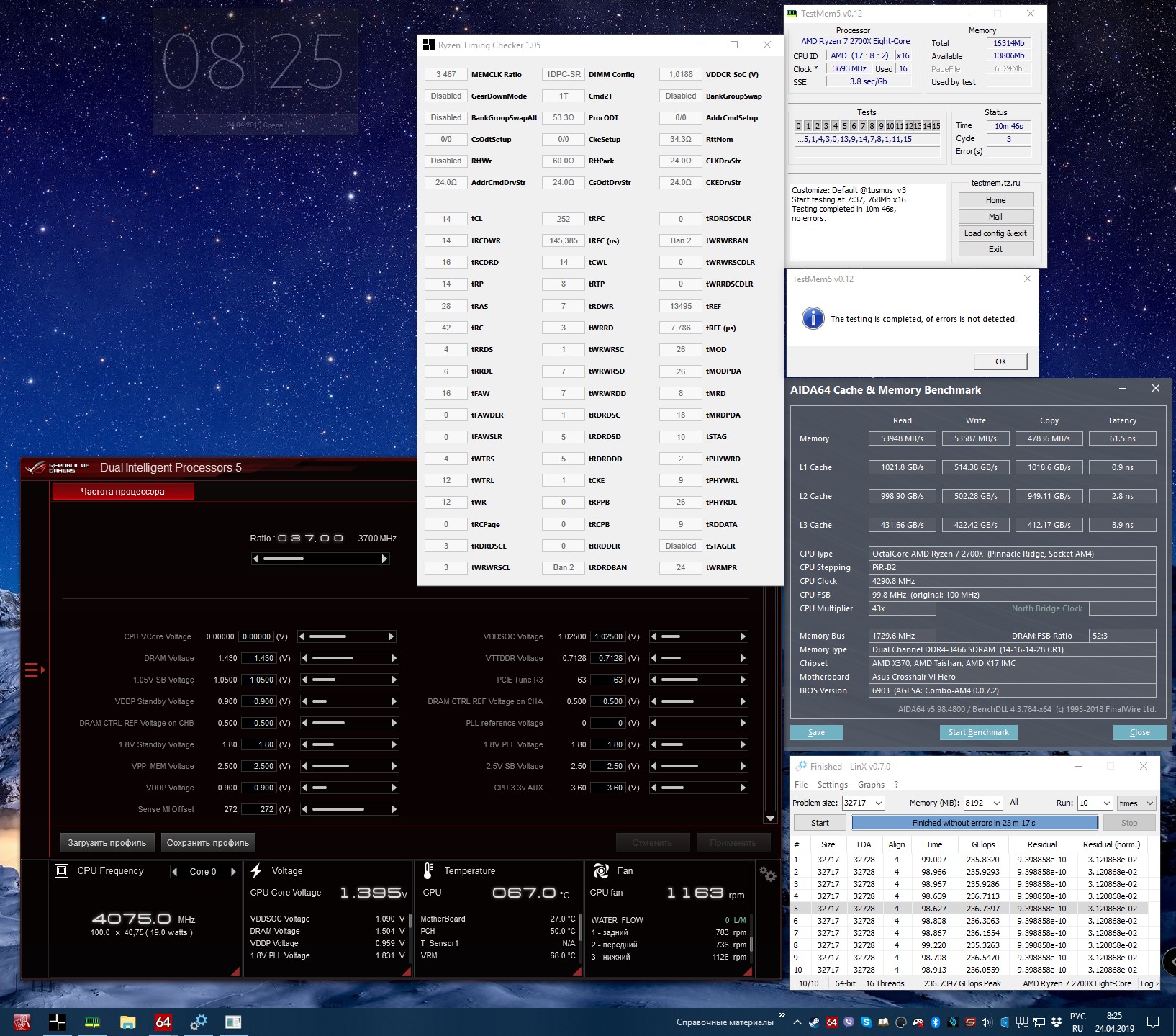

bigmotor наверное, для таких таймингов нормально. У меня на 3466 10-11 минут получалось.
3466 1,43 1,025 + VDDSOC Best DRAM.jpg [ 632.8 КБ | Просмотров: 659 ]
2700x / Asus Crosshair VI Hero / 16 Gb Ripjaws V (F4-3200C14D-16GVK) / Aorus 1080ti / FD R6
