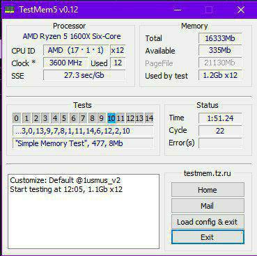

Не нужно сравнивать время прохождения TM5 т.к. выделенная память для теста может быть разной из-за запущенных программ и фоновых процессов.
