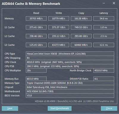

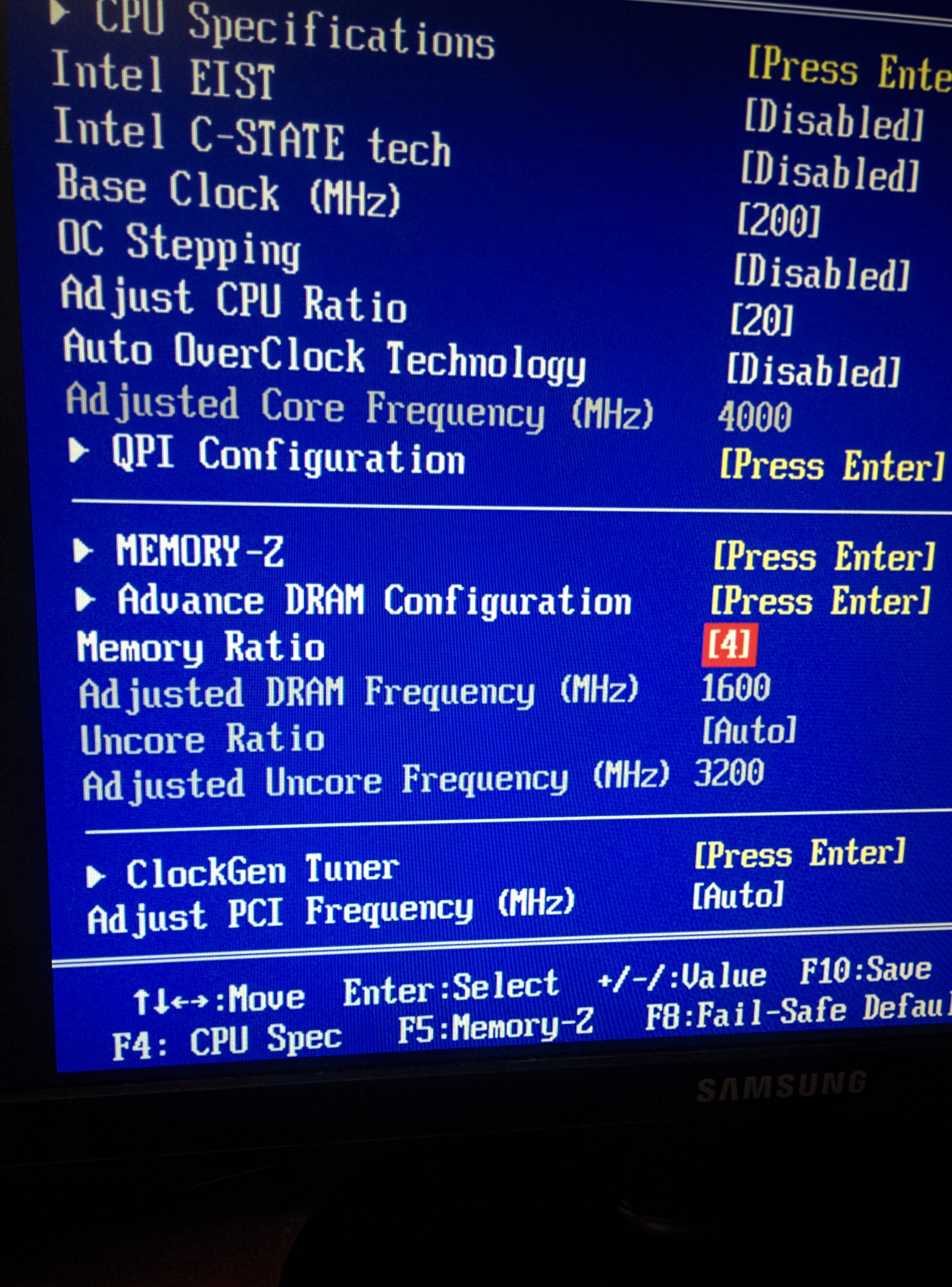

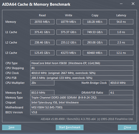

Привет. Материнская плата msi x58m, процессор x5650. Разогнал процессор до 4ггц 200x20, но вот проблема, что с процессором вместе гонится и NB до такой же частоты как и процессор, напряжение при этом на севернике также повышается до 1.6 и более, если автоматом, ну и руками на 1.55 только снижаю, иначе не запускается. С такими напряжениями и частотами всё конечно греется ужасно, пропадает стабильность. Помню с i7 920 был доступен какой-то множитель для северника. В общем вопрос как снизить частоту северного моста?

nuclearweapon гонится, скорее, не северник, а uncore (контроллер памяти в процессоре). Уж не знаю, как там на MSI, на асус просто ниже частоту выставляю и нет проблем с переразгоном.
Разумеется, анкор на 4 ГГц при адекватном напряжении практически ни на каком проце не заведется, разве что на отборном.
Опять же, снижайте в биосе частоту КП и руками напряжение тоже понижайте. В идеале - чем меньше, тем лучше, но вообще, безопасный предел - 1.35. выше не рекомендуется для 24/7, может пойти деградация контроллера памяти.
ASUS P6T Deluxe V2, Xeon W3680 @4.1 @1.32, uncore @3318 @1.35, охлад CM Hyper 212 Evo, 3x8Гб Atermiter 2212 @9-11-11-24 1T @1.74В, KFA2 GTX 1063 OC

Да, это NB Frequency в CPU Z. Нужно руками понижать значение UCLK Frequency в биосе.

nuclearweapon сейчас посмотрел, в случае с вашей платой надо вручную снижать параметр Uncore ratio, а он у вас наверняка на авто стоит.
Выставлять в зависимости от частоты оперативной памяти - соотношение частоты оперативки и uncore должно быть не менее, чем 1:1.5, т.е. при частоте памяти 1600 uncore будет минимум 2400. Если плата даёт выставлять меньше, то, скорее всего, просто не заведется, а вот выше - пожалуйста.

Brian_OConner333
Uncore ratio просто не доступен с x5650 - серое поле, которое проскакивается при переключении в биосе. На автомате стоит 3200, но загружается в виндовс уже с 4000, с i7 920 uncore ratio был доступен, насколько помню.

nuclearweapon быстро погуглил - на зарубежных форумах пишут, что в биосе этой платы отсутствуют микрокоды для зеонов, поэтому анкор заблокирован
Вероятно, можно попробовать прошить модифицированный Биос с этого сайта: https://www.techpowerup.com/forums/thre ... ds.246101/
