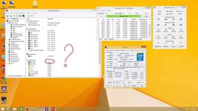

Вроде и vid не плохой 1.008, но выжать больше 4.5 не смог, при напруге 1.32. Даже скальпировать не буду ибо задирать напругу и так некуда. Хотя разницы в производительности между 4.5 и 4.8 не будет, но один фиг расстроен немного. Разгонял на встроенном ядре, но врядли это как то повлияло. Второе ядро 88 градусов, а четвертое 75, не слабая разница.

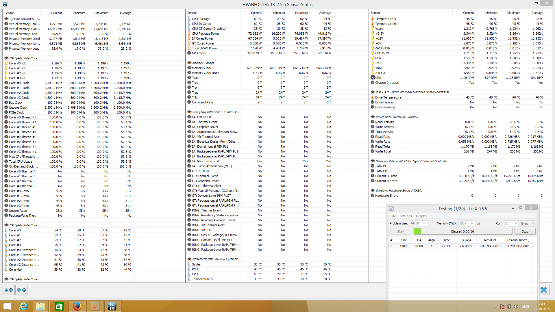

Stroyak, ну большее кол-во гфлопс на меньшей частоте - явно чего-то не хватает. Можешь скрин HWinfo запилить под нагрузкой? чтоб видно всё было.
Регистрация: 07.01.2009
Откуда: ВРН

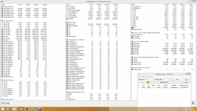

Как то так, 66 флопс лол
Безымянный.png [ 250.71 КБ | Просмотров: 556 ]
Регистрация: 08.05.2015
Фото: 6
Stroyak, по температурам - AVX будто отключен)

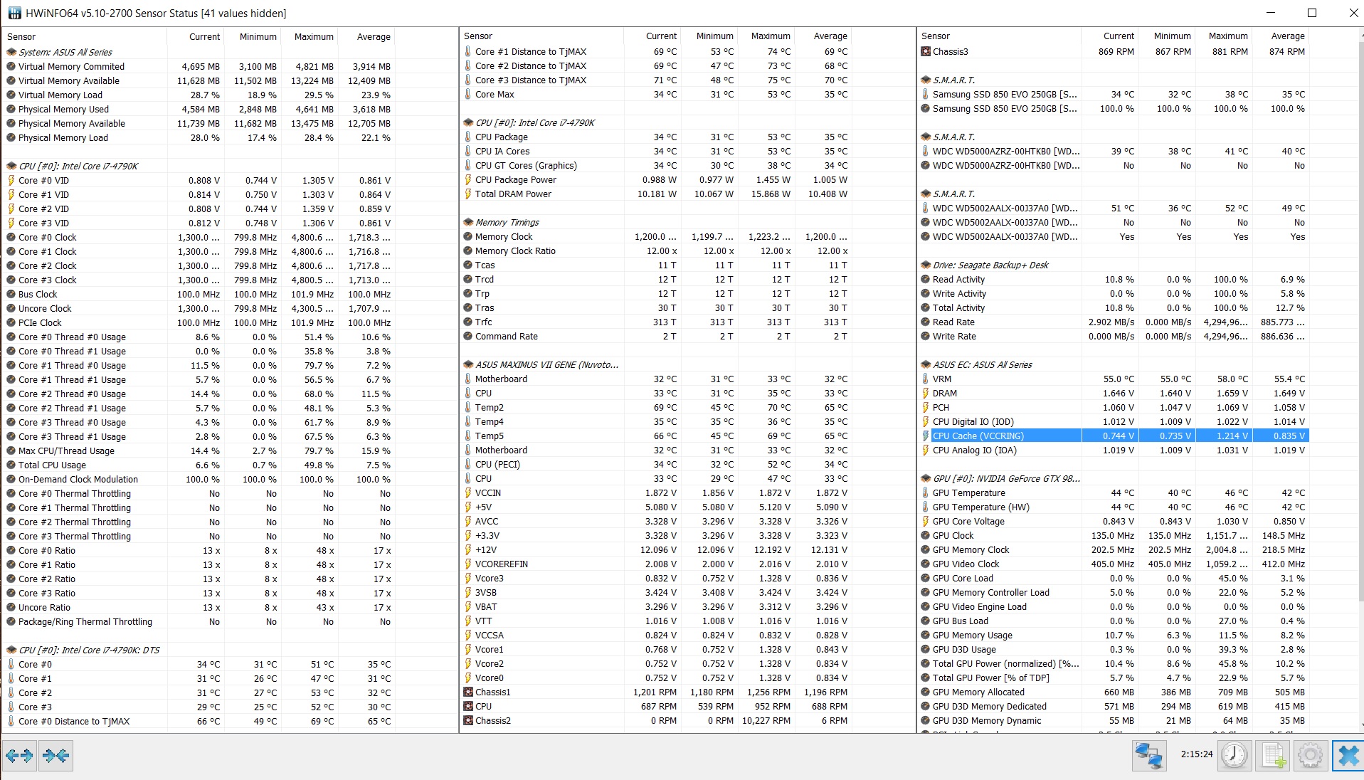

2 разных линкпака, 4.7ггц

antiOVER писал(а):
на обоих скринах вижу версию 0.6.5. в чем тогда разница версий?
Разный линпак видимо. На версии справа результаты выдаются в конце всех прогонов, а не после каждого. И греет сильнее
