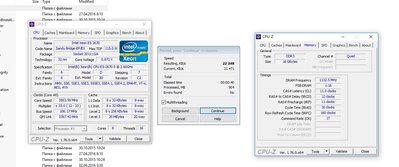

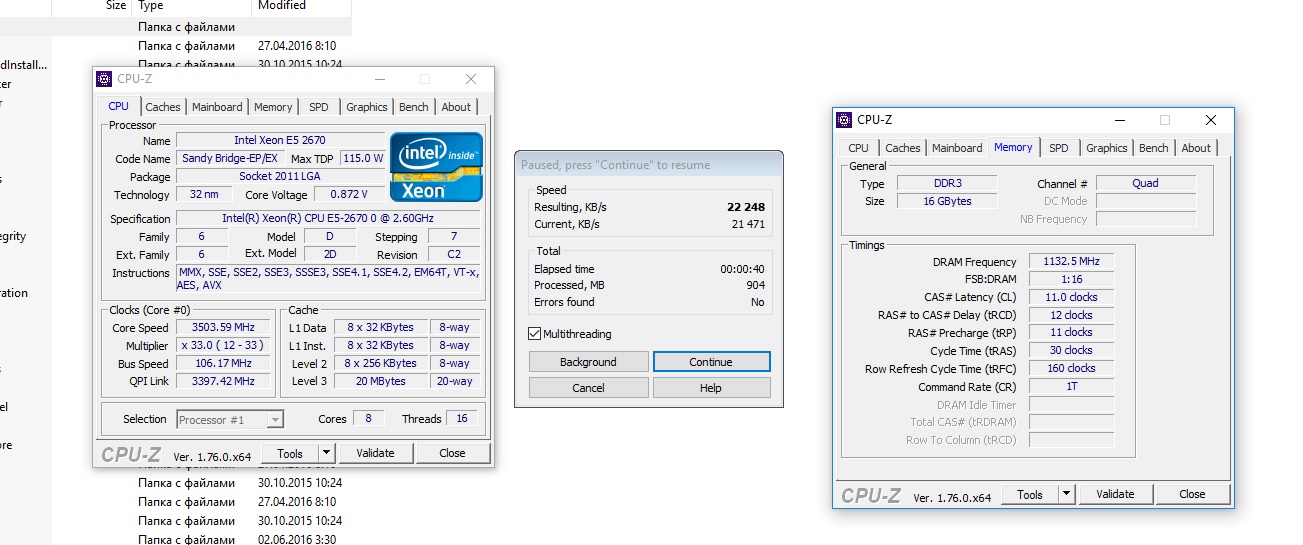

igan писал(а):
igan
ваш результат мягко говоря так себе , вот на моем 2670
Безымянныйккк.jpg [ 200.47 КБ | Просмотров: 18128 ]
http://valid.canardpc.com/v0pw6y http://valid.canardpc.com/kq21c1 http://valid.x86.fr/3jg01g
Belarus OC Team
Регистрация: 24.02.2016
Откуда: Севастополь
Tritonk7 писал(а):
, вот на моем 2670
Winrar точно 5.01 ? :)
У вас д.б. на 15-20 процентов быстрее за счет разгона и более быстрого проца.
22248 => одно ядро е5-2670v1 быстрее одного ядра 6700к (10300 в этом тесте) - вот что вы намерили, а это не так.
china lga2011 v1&v2 overclock http://x79.apphb.com
