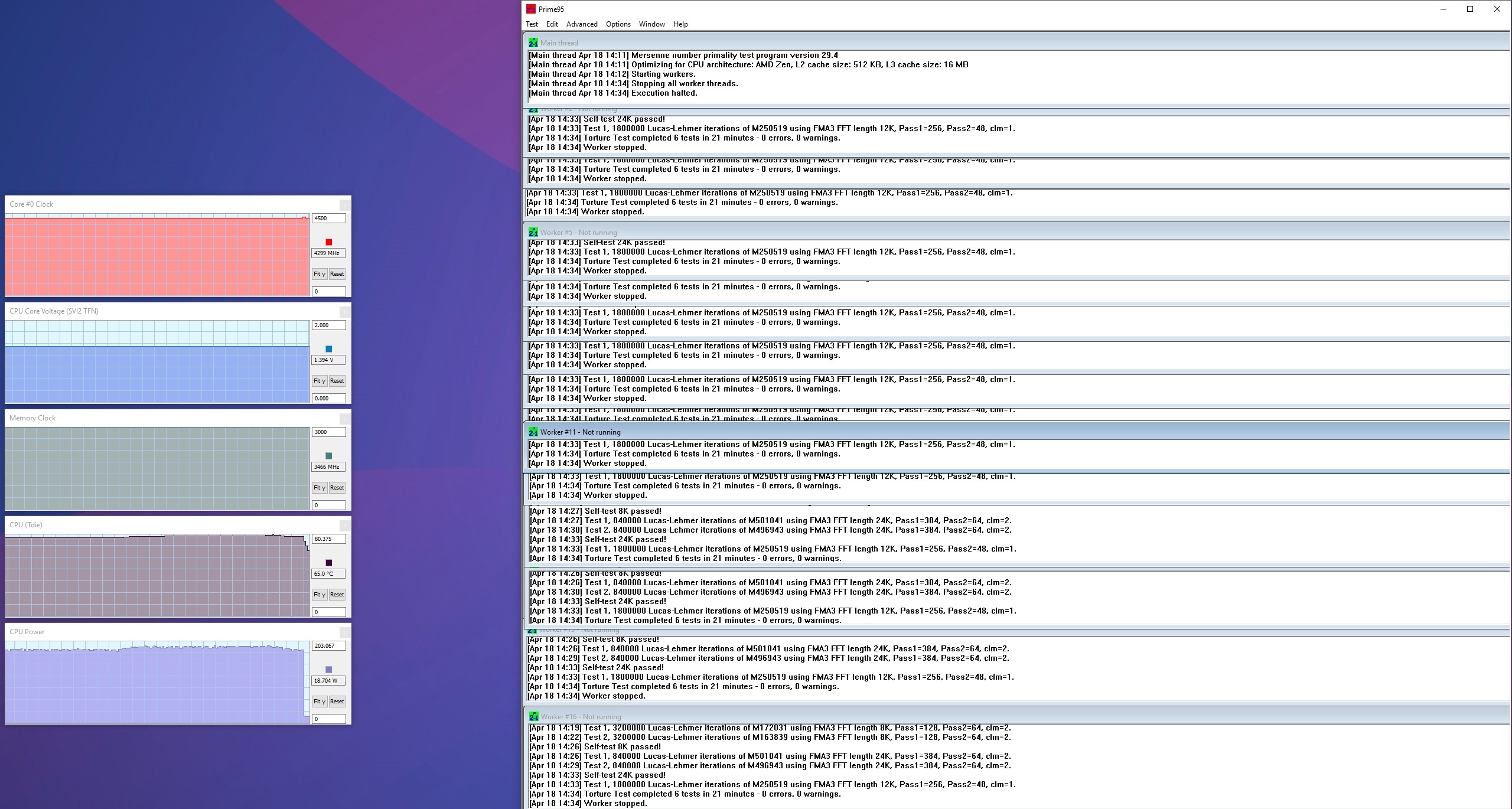

Попробовал чисто для галочки прогнать Линкс, второй результат отличается от остальных. Система в стоке. Может глюк конечно, но все же куда копать? И где все качают мемтест под винду?

мем тест под винду и прочий софт есть в шапке темы. на счет линкса - если ошибку во время теста не выдаст, значит нормально (но он может и не сразу дать). как один из вариантом можно аиду включить цпу+ фпу допустим и после добавить рам +кэш к примеру. Но это в том случае если есть ошибки на уровне железа, как я изначально говорил не факт что у тебя те же проблемы. возможно и софт где то накосячил и это был разовый случай допустим. просто ввиду того сколько может быть ньюансов, я бы сперва целиком прогнал и проверил через тесты дабы исключить эту возможность.

Squalla Пять минут стресса ничего не выявили. Потом еще все тесты подряд из раздела тестов прогнал тоже без проблем.
5- тоже отличается. Похоже это так работает криво турбобуст.
