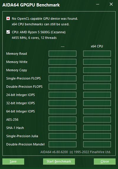

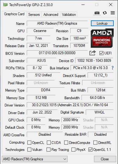

здравствуйте!
R5 5600g,
подскажите, что может быть, после нескольких попыток разогнать память перестала буститься встройка, и 3д приложения перестали корректно запускаться..
Сразу думается, что сломались какие-то системные файлы. Поэтому и рекомендуют в идеале разгонять с загрузочной флешки. Попробовать переустановить дрова.

Зю Действительно,sfc.exe /scannow и переустановка видеодрайвера помогли, спасибо.
