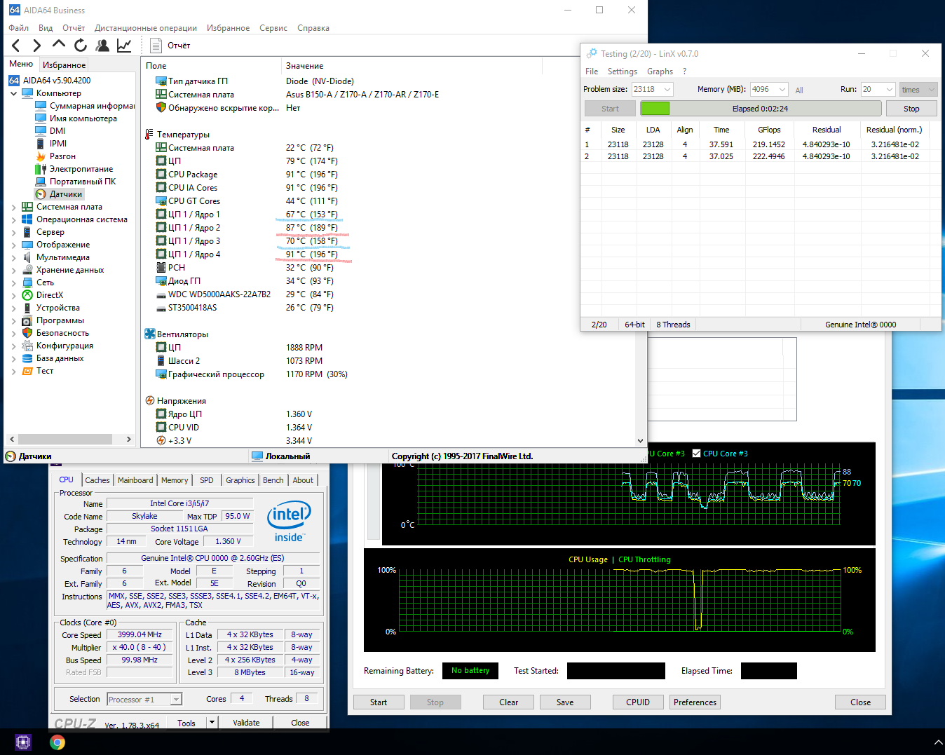

Проскальпировал и я свой процессор в чём может быть проблема, разница на двух ядрах в 20 градусов, под крышкой ЖМ, между кулером и крышкой МХ2
222.png [ 211.04 КБ | Просмотров: 971 ]
i7-6400T QHQF L501C216 @ 3.9 Mhz, 1.26V; Zalman CNPS 9900; Asus Z170-A, Биос: 2202; 580gtx 1,5 Gb; ОЗУ 16 gb; Thermaltake УРАЛ 650W; GMC T360.

start_lost,
самая типичная причина - в плохой очистке поверхностей перед нанесением ЖМ.
Если ЖМ не наносится на поверхности кристалла и крышки за 5-10 секунд равномерным тонким слоем, а его приходится втирать, и он где-то прилипает, где-то не прилипает , значит поверхности очищены плохо и надо переделывать.
Регистрация: 22.01.2017
Наносилось довольно легко, обезжиривал спиртом
