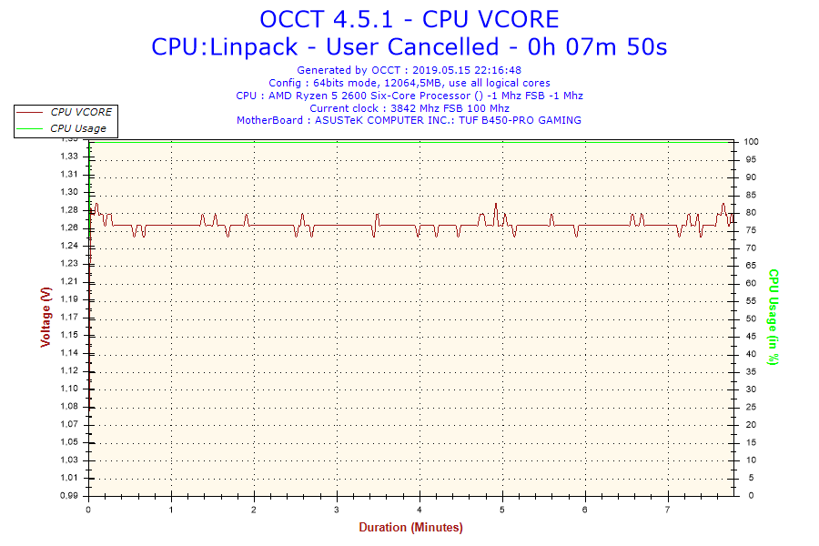

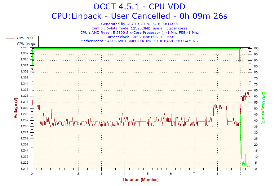

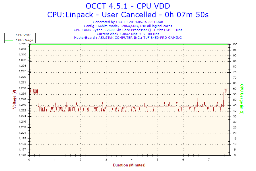

Скинул память, 3,9 проц, offset +, 1,1375+0,2, lcc normal(уровни у меня названиями(auto/regular/normal/high/extreme)), фазы в оптимальном пресете.
Как итог 11 минут в LinPack+avx
на время не смотрите я стопал и сразу ещё запустил в итоге 11 минут вышло
2019-05-15-22h16-Voltage-CPU VDD.png [ 34.95 КБ | Просмотров: 846 ]
2019-05-15-22h16-Voltage-CPU VCORE.png [ 32.46 КБ | Просмотров: 868 ]
не нравится абсолютно значение напряжения.
два вопроса: понижать частоту или llc покрутить? офсет или статичное значение?
пошёл смотреть как ведёт себя напруга при других значениях llc

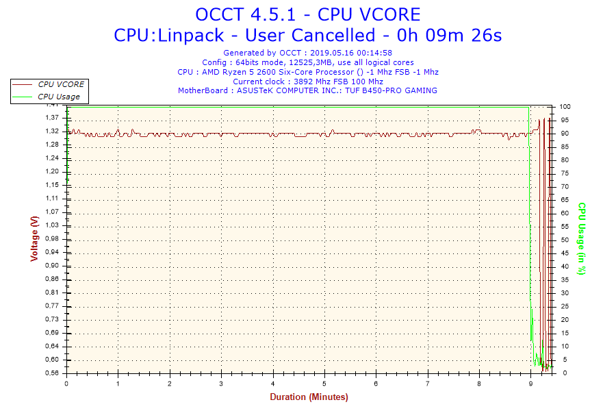

llc auto
2019-05-16-00h14-Voltage-CPU VDD.png [ 38.19 КБ | Просмотров: 846 ]
2019-05-16-00h14-Voltage-CPU VCORE.png [ 34.28 КБ | Просмотров: 846 ]
продолжение в следующем посте
Не знаю что тебе не нравится,вроде не высокое напряжение,но я бы гнал с фикс напругой все эти офсетики придумали для ноутбуков=)))один фиг потребление будет зависеть больше от нагрузки.Но если хочется с оффсетом,то я бы сначала в фиксе подбирал частоту +напругу.
В том то и дело что я ставлю напругу 1.34 , а на проце на 1 десятую ниже
Пробуй фиксом там хоть яснопонятно.Напругу смотри hwinfo,т.к. фиг знает какую осст снимает.

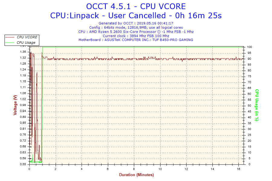

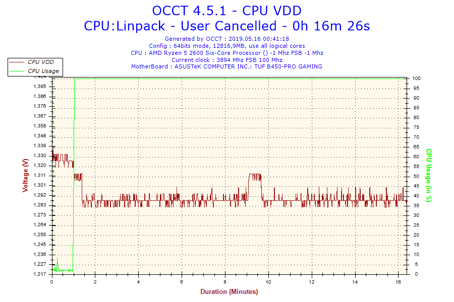

llc regular, fix vcore 1.3475
2019-05-16-00h41-Voltage-CPU VDD.png [ 39.05 КБ | Просмотров: 822 ]
2019-05-16-00h41-Voltage-CPU VCORE.png [ 36.36 КБ | Просмотров: 822 ]

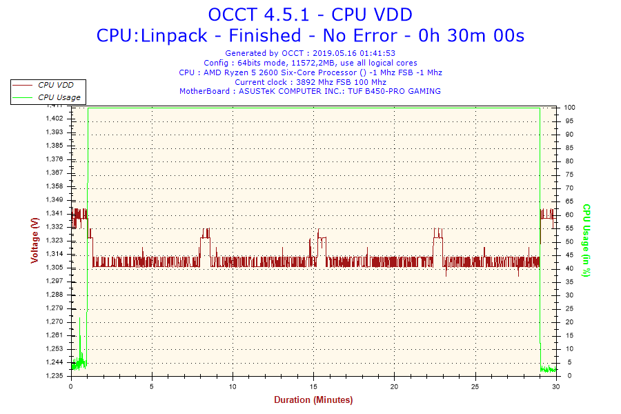

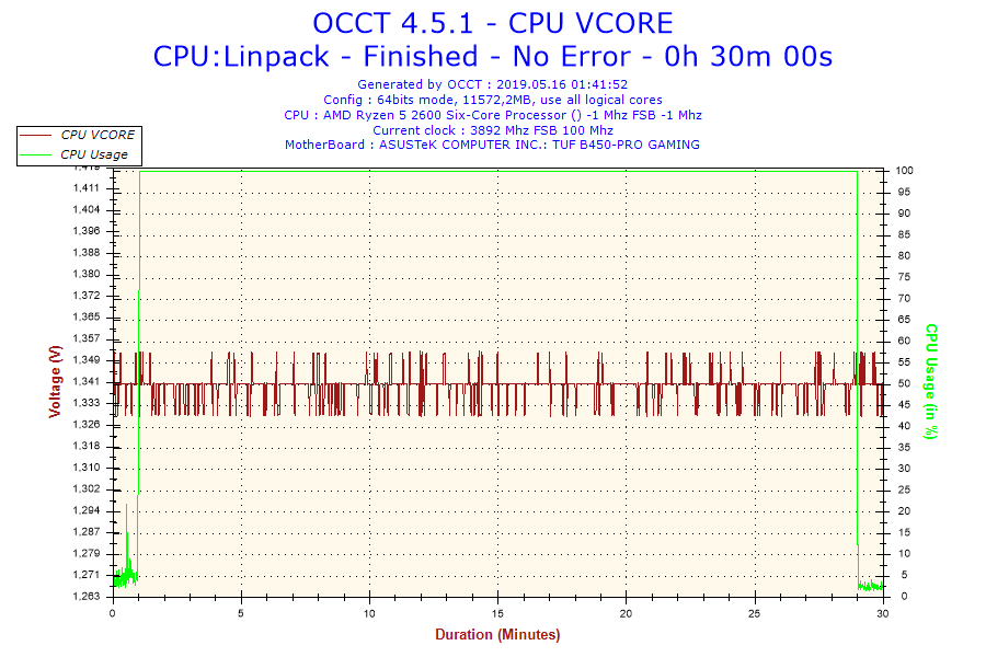

llc high
2019-05-16-01h41-Voltage-CPU VDD.png [ 38.11 КБ | Просмотров: 808 ]
2019-05-16-01h41-Voltage-CPU VCORE.png [ 42.55 КБ | Просмотров: 808 ]
хай пресет держит 30 минут link+avx без ошибок, имеет ли смысл тестить дольше или этого достаточно?

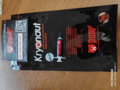

Народ доброго времени суток. Решил поменять термопасту(мх-2) на kryonaut, заказал 1 грамм. Так как в разгоне до 4.0 ггц температуры в линксе лезли под 90. Короче мне этого грамма хватило чтобы самой тонкой кисточкой нарисовать икс. Думал хватит на пару раз. Напялил кулер температуры особо не улучшились, 82 градуса . Плюс ещё зависон поймал. Думаю не хватило пасты. Может подделка? В данный момент разгон через офсет на 3.9. Напруга 1.275+0.00125.
P.S: когда снял кулер прижим вроде нормальный но вот зазоры между трубками огромные, прям бороздами паста лежит. Ещё раз заказывать жаба душит, может мх 4 пару граммов взять за ту же цену
IMG_20190516_035913.jpg [ 5.89 МБ | Просмотров: 787 ]
