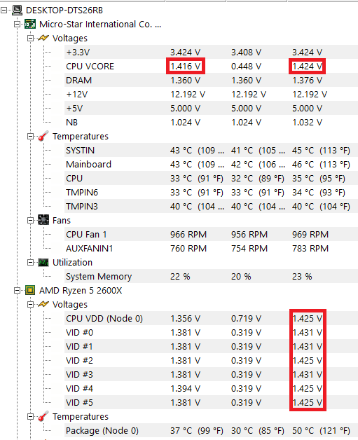

в крайних паре версий биос появился пункт буст овердрайв и буст овердрайв скаляр , что с ними делать? Я первый выключил второй на авто. Это влияет на разгон . на подачу тока к процу и всё такое ? почему у меня на 1.35 разгон всего лишь на частоте 4050 а выше нужно накручивать под 1.4 вольта ? это вообще нормально?

UPD. Оставил на 10 минут, температура опять 90 градусов. Может дело как вы говорили не в оперативке, а в охлаждении? Не знаю, думаю может стоить купить новый кулер для ЦП? И дополнительные вентиляторы для кейса, там ещё 2 места есть свободное для вентиляторов.
Ещё вопрос, где-то в читал что волтаж для цп в этом виноват, как думаете может ли это повлиять на температуры? Я их не трогал, всё стоит в дефолте.
