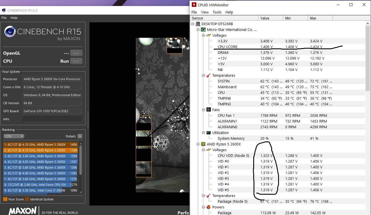

SoC я добавил. Всё равно виснет. А вот CPU Current Capability и vdd18 (cpu 1.80v voltage) я не нашел. Материнка от MSI. Из крутилок осталось только CLDO_VDDP Voltage.
PS: Мне кажется что у меня материнка гавно. Напруга сильно проседает в нагрузке. Для 4.1ггц в нагрузке мне надо CPU VID 1.33в. Мне приходится увеличивать CPU VCore до 1.41, чтобы в нагрузке CPU VID просел до 1.33в. В обычном стостоянии CPU VID молотит 1.38-1.40в.

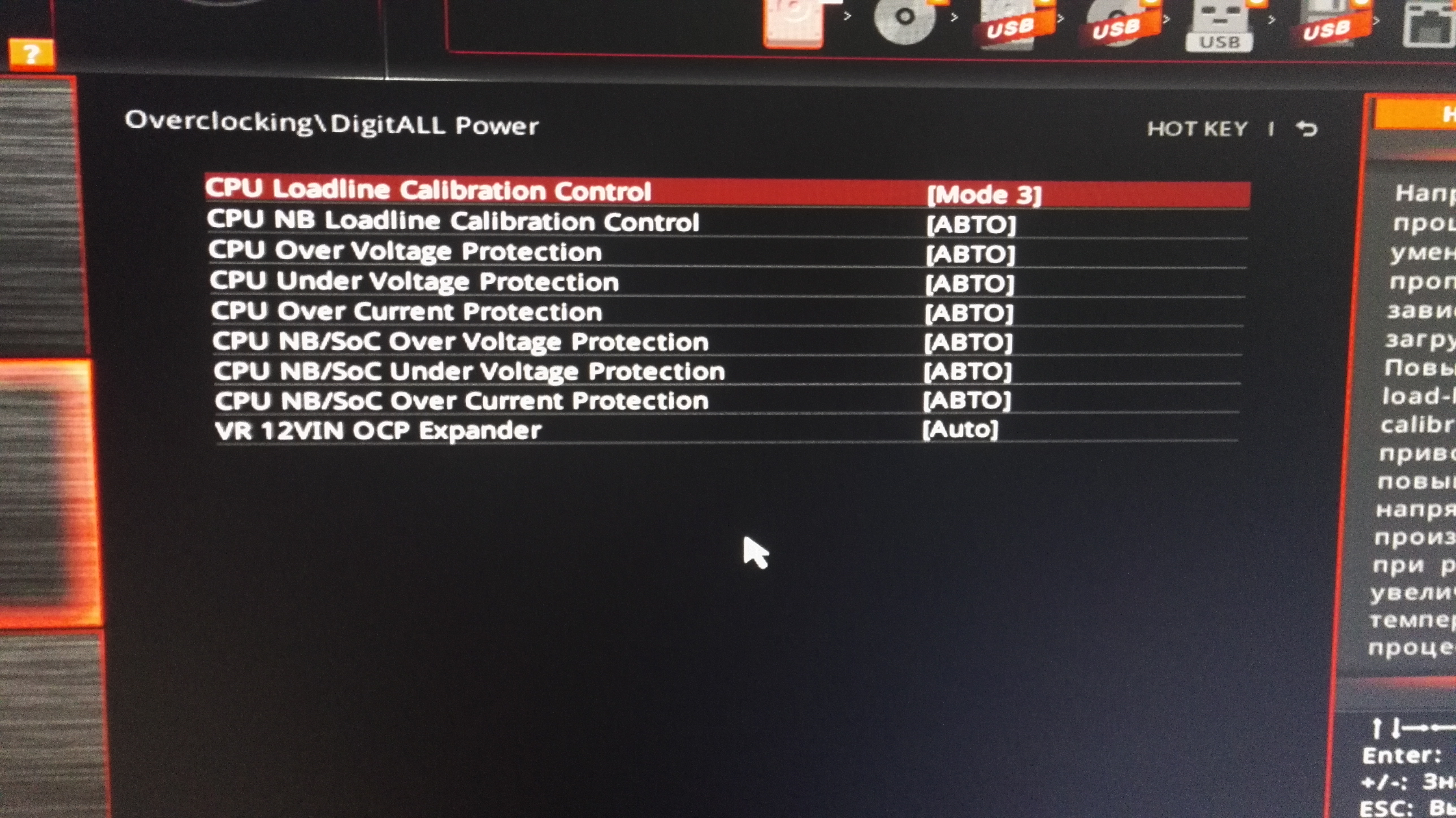

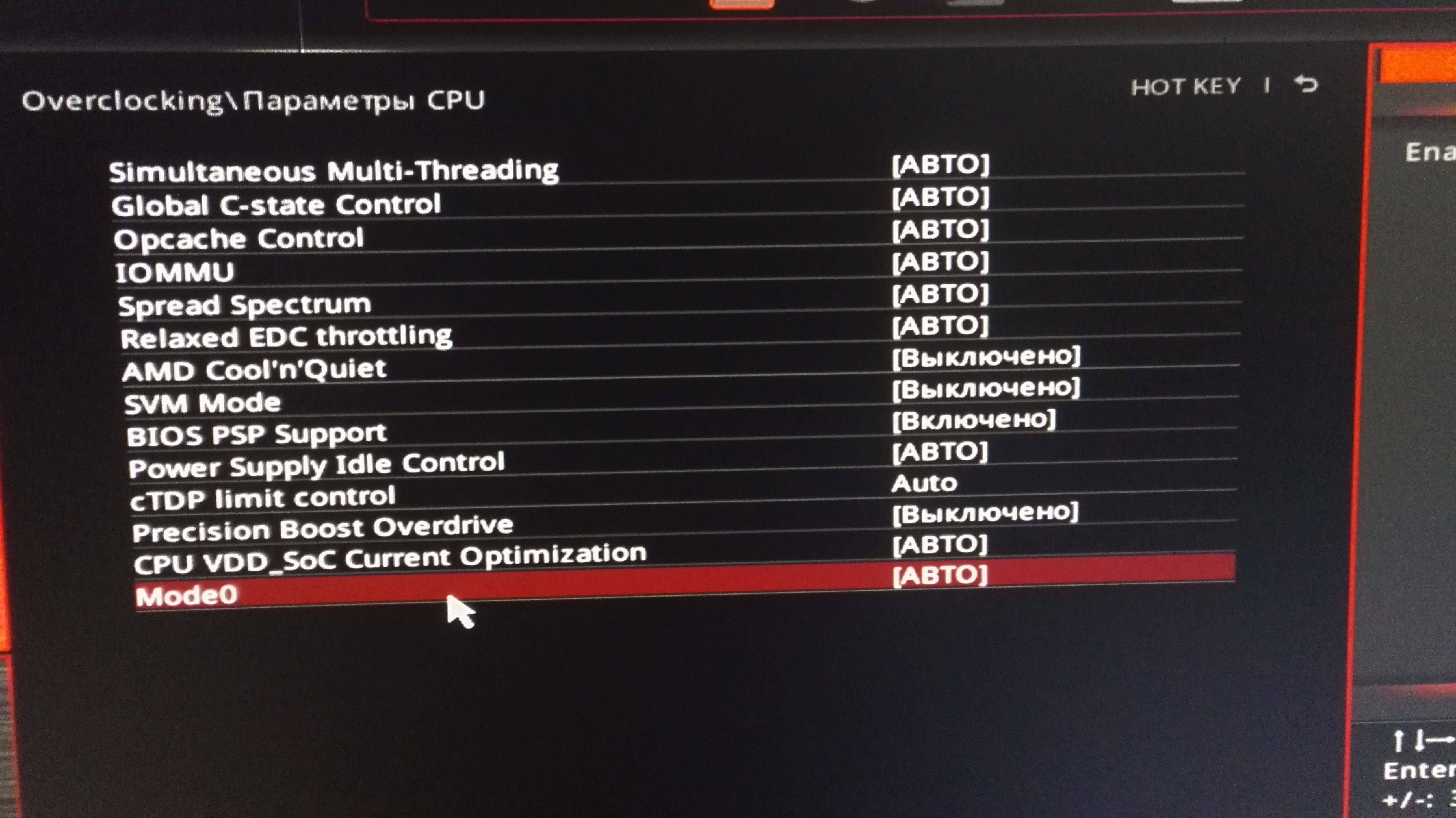

Регистрация: 02.09.2016
Фото: 10
Скрытый текст

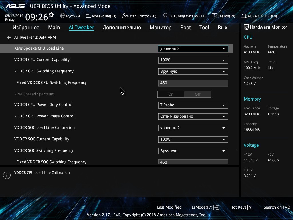

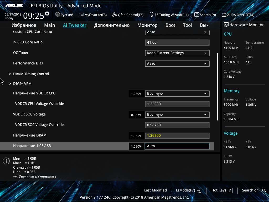

У меня мать Asus, но для сравнения сделал скрины биоса, с моими настройками, может вам поможет
190517092557.jpg [ 132.85 КБ | Просмотров: 4512 ]
190517092616.jpg [ 139.18 КБ | Просмотров: 4514 ]
Ryzen 5 3600/ASUS PRIME X470-PRO/16ГБ DDR4 PVS 3600МГц Cl16-16-16-16-32 t1 1,35v/SAPPHIRE NITRO+ RX 5700XT/Tt TP DPSG 850W/21:9 2560*1080*75гц

Поставил CPU Core voltage(vcore) - 1.376, LLC 1 т.к. заметил, что чем выше уровень LLC, тем ниже напряжение CPU VDD(VID) в нагрузке. Чтобы система не зависала, мне нужно, чтобы CPU VDD/VID не проседала ниже 1.28в в нагрузке. Не смотря на то, что в биосе выставлено фиксированное значение 1.376(доска сама повышает до 1.384), во время стресс тестов CPU Vcore всё равно поднимается до 1.408в. Создаётся такое впечатление, что CPU Core voltage(vcore) не является конкретной величиной, а лишь совокупностью каких то напряжений. Смущает правда, что в простое CPU VDD/VID прыгает до 1.369в, когда безопасными являются 1.350в
PS: Доска конечно гавнище. С пяти сантиметровым вентилятором на радиаторе, греется до 74 градусов.

VID можете игнорировать.
VСore должен под нагрузкой немного проседать ниже установленного в биос значения. Ни при каких условиях не устанавливайте LLC на такой уровень что напряжение не проседает или даже выше установленного.

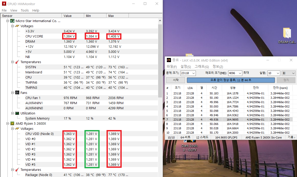

Тогда получается наоборот. Мне нужно задрать VCore до 1.4125в(доска ставит 1.424) и поставить LLC4, чтобы VCore начал просаживаться до 1.408в в нагрузке.
AndreyHiTech писал(а):
Но у себя при макс llc постоянно наблюдаю стабильные cpu vdd - 1.337в
Я могу сделать так, но только на частоте 4050, Vcore 1.344 + LLC2. Странно, что для достижения ещё 50 мегагерц мне приходится сильно повышать VCore. Да и просадки начинаются.
Подкрути, что бы cpu vdd в нагрузке выше 1.33в не было. Без нагрузки пусть больше ставит. Ну и следи за 74градусами, это темп vrm как понял, там должны быть защиты - зависоны, сброс частот, выключения могут быть
Ну в сайнбенче VID держится в районе 1.31в, лишь линкс так сильно просаживает.
ВРМ я жарил до 106 градусов, по этому и прилепил вентилятор за 150 рублей, который крутится лишь в стресс тестах.
Что же всё таки лучше? Задрать VCore и корректировать просадку с LLC или установить меньший VCore, но LLC будет работать на увеличение в обратную сторону?
Выходит так, что мне нужно CPU VID не ниже 1.28в или VCore не ниже 1.408в в нагрузке, чтобы не зависнуть.
