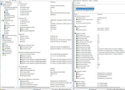

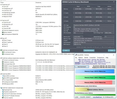

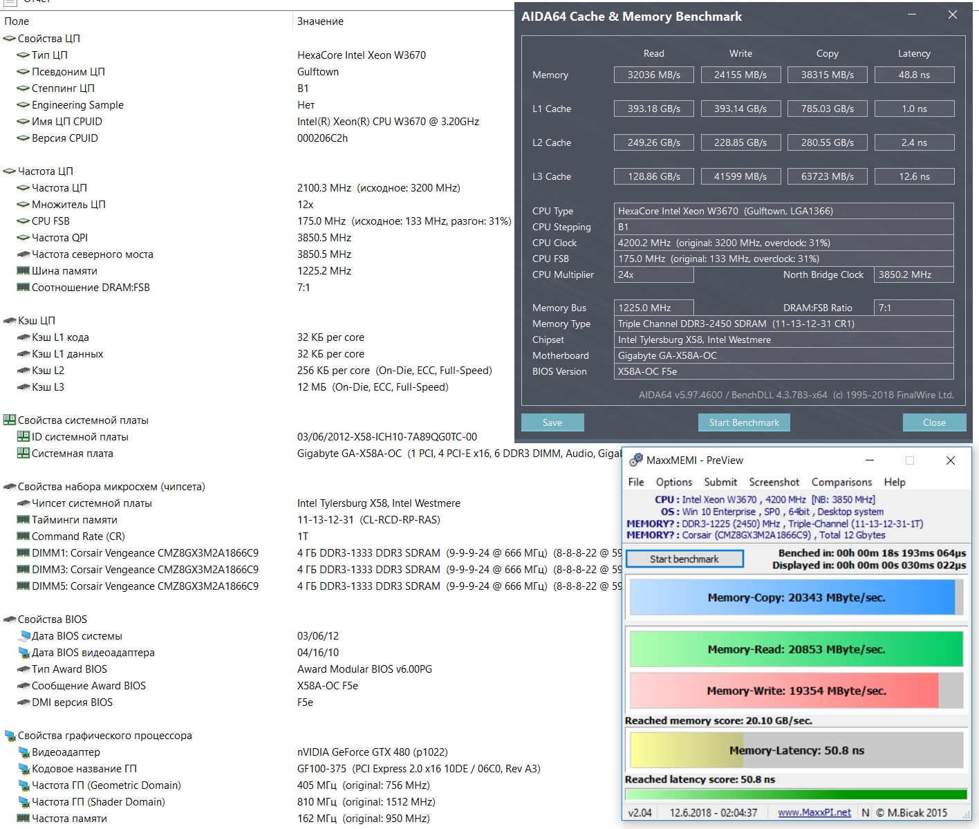

Касаемо 2400 МГц на ОЗУ - ниже скрины тестов памяти и результат AIDA на 2400, на 2100 лежит парой страниц ранее здесь:
TestMem @ 2100 MHz
TestMem @ 2400 MHz
AIDA64 @ 2400 MHz

UberDodge писал(а):
AIDA64 @ 2400 MHz
на 2400 я ток 3х4Gb заводил
W3670@4200@2450.jpg [ 794.62 КБ | Просмотров: 1260 ]
W3670@4200@2450_maxxMemi.jpg [ 746.65 КБ | Просмотров: 1260 ]
W3670_voltage.jpg [ 414.24 КБ | Просмотров: 1260 ]
