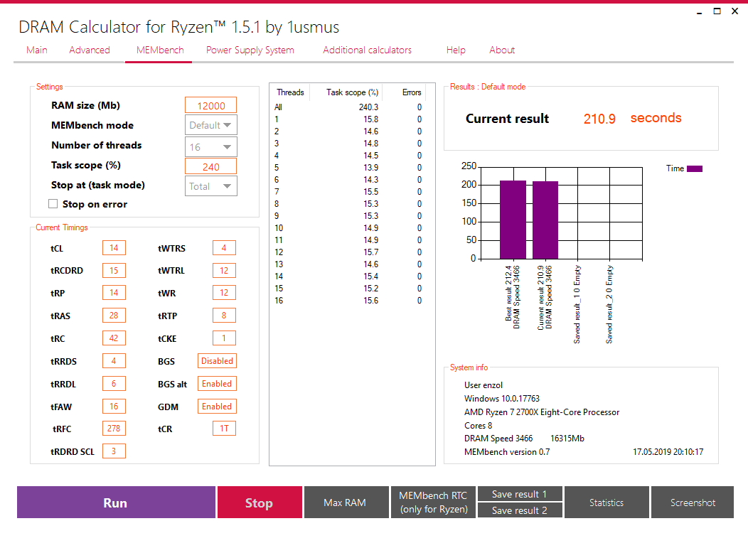

Ну что же попробовал версию 0.7 Membench. Вышло довольно интересно, ранее он говорил, что мне есть куда стремиться, а теперь, что вроде бы я уже даже лучше.
Membench Default
RDC07memtesteasydefault.png [ 50.65 КБ | Просмотров: 1707 ]
lDevilDriverl, жестко.

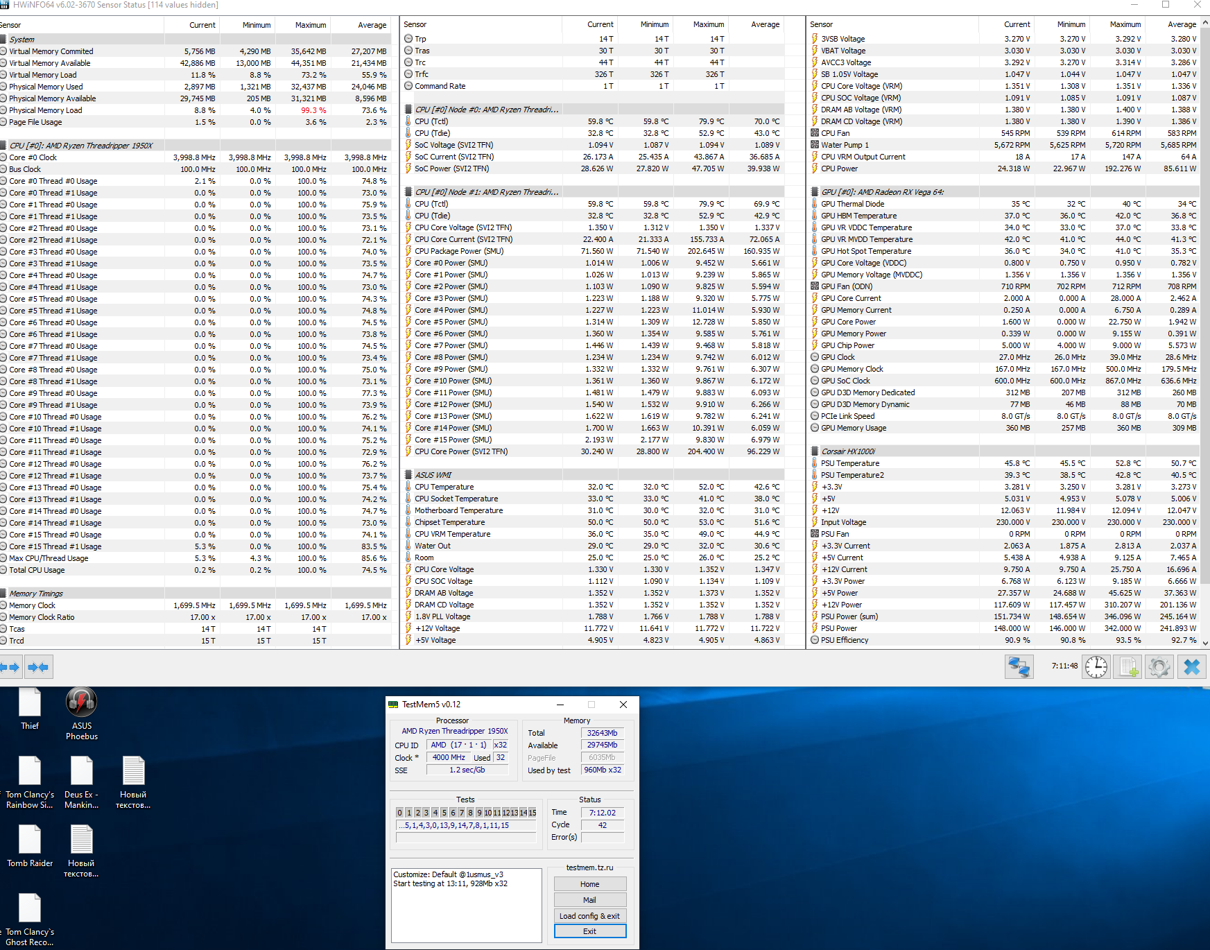

1usmus TM 5 0.12 потерпел крах. Пока запустил снова прогу. Я как понимаю проблема в проге?
Снимок экрана (53).png [ 471.42 КБ | Просмотров: 1316 ]
Регистрация: 07.06.2017
Откуда: Persey omicron
Fatronix
Когда запущен тест никакие вкладки открывать нельзя . Даже HWinfo .
