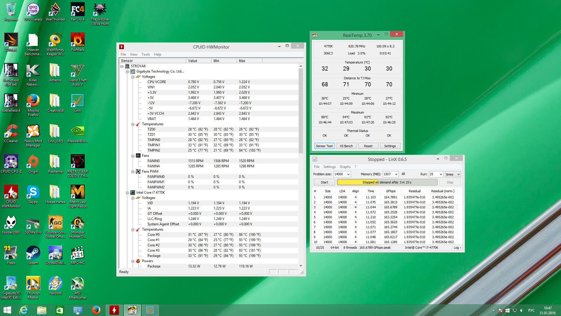

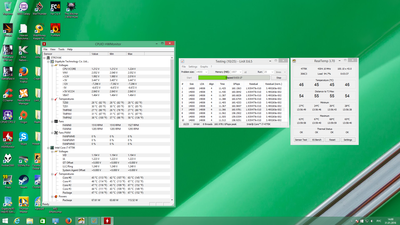

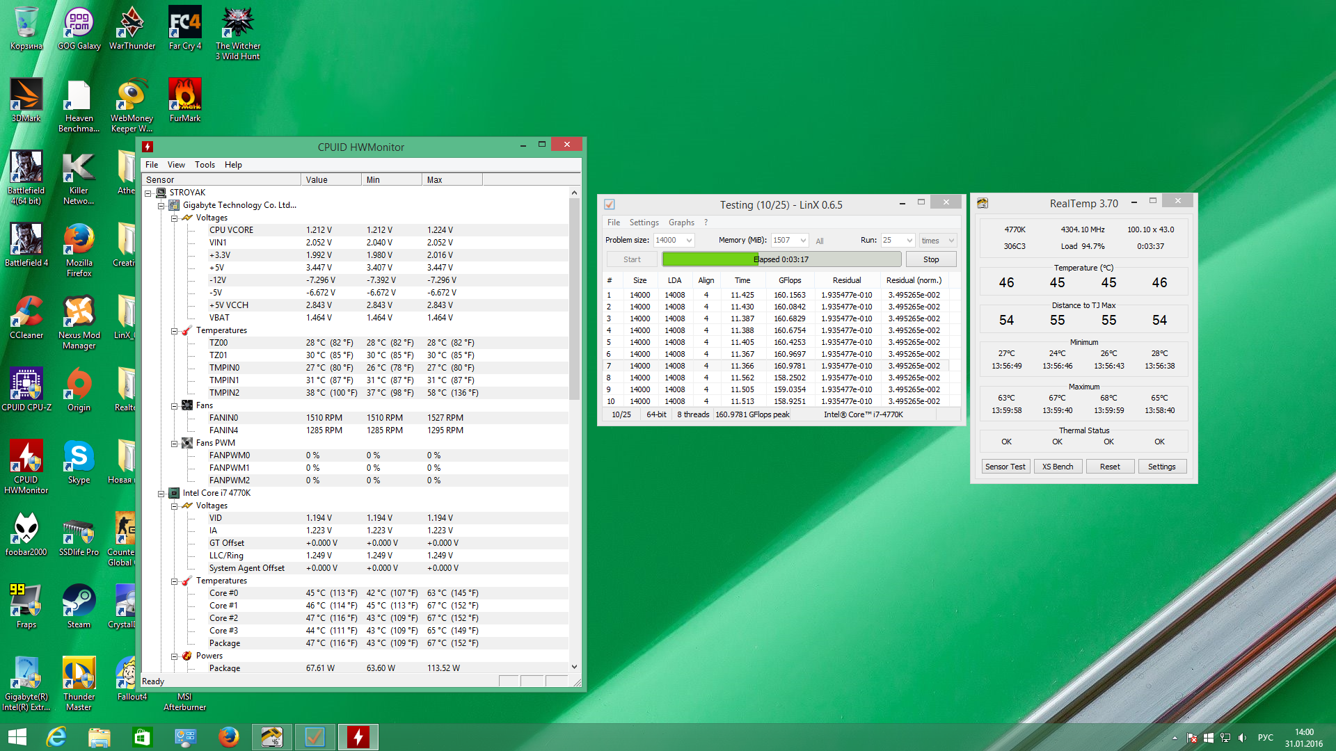

До скальпирования и после. 4300, 1.195. Руки тряслись пипец. Кристалл даже немного поцарапал, но думаю это мелочи. Я на r9 290 так поцарапал глубоко, что думал чип треснул и ничего работала.
Минус 26 градусов.

Stroyak, гони дальше) В комнате холодно что ли? :) У меня 30 в простое в среднем
Напруга то 1.224В :D !

ReXaN В биосе и CPU-Z 1.195. Я думаю у всех так. В биосе одно, а по факту совсем другое.

Stroyak писал(а):
Я думаю у всех так.
Я мониторю HWiNFO64 там на каждое ядро напруга есть и зовется Vcore1, Vcore2... Теже значения вижу в cpuz_x64, теже значения в AISuite3.

ReXaN Ну а значения биоса и реальная напруга отличаются? Или у меня мать кривая?

Stroyak, отличаются конечно. В биос 1.265..В, а по мониторингу 1.264 и 1.280 по паре ядер соотвестсвенно.
Под нагрузкой напруга растет. А показания напруг мп у тебя явно некорректные(5в, батарейка и прочее)
когда линпак входит в режем "максимального прожига"(секунд через 10 после старта теста) у меня напруга тоже возврастает :-)
