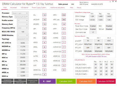

Всем привет вот и обновил свои старые плашки на новые, а именно Patriot Viper 4 3866 МГц с таймингами 18-22-22-40,не один из двух XMP профилей незапустился,система не стартует,пробывал 3333 МГц и 14 тайменги, загружается только биос а при попытке загрузке системы синий экран,пробывал по Calculator-for-Ryzen-1.5.1 3466мгц система нестартует,пока удалось запустить на 3200мгц с таймингами 14-14-14-36-58-1т,Т.М с конфигом от куратора темы проходит без ошибок.Но вот тест кеша и памяти в AIDA64 мало чем отличается от моих старых двуранговых грушал с частотой 2933мгц и 18ми таймингами.Вопрос может ли быть такой результат из за несовместимости с мат платой,просто данные плашки не нашел в списке совместимых с моей мат платой.Можно конечно отнести и поменять но у нас в магазинах других высокочастотных плашек просто нет,эти и то последнии забрал.
Вобщем что посоветуете? надеюсь на вашу помощь.

Нет проц в стоке,незнаю может вольтаж добавить,я максимум накидывал 1.36v
Вот что предлогает канкулятор на 3466мгц
Безымянный.jpg [ 299.18 КБ | Просмотров: 1158 ]
1.4v немноговато будет?
В обзоре смотрел данные плашки на MSI B450 Gaming Pro Carbon 3466 МГц, работали на 12-14-14 28-Т1,правда при каком вольтяже неуказанно.

Gemer, надо повышать напряжение (не выше 1.45) и SoC (не выше 1.2), пробуйте, ищите все в ваших руках.

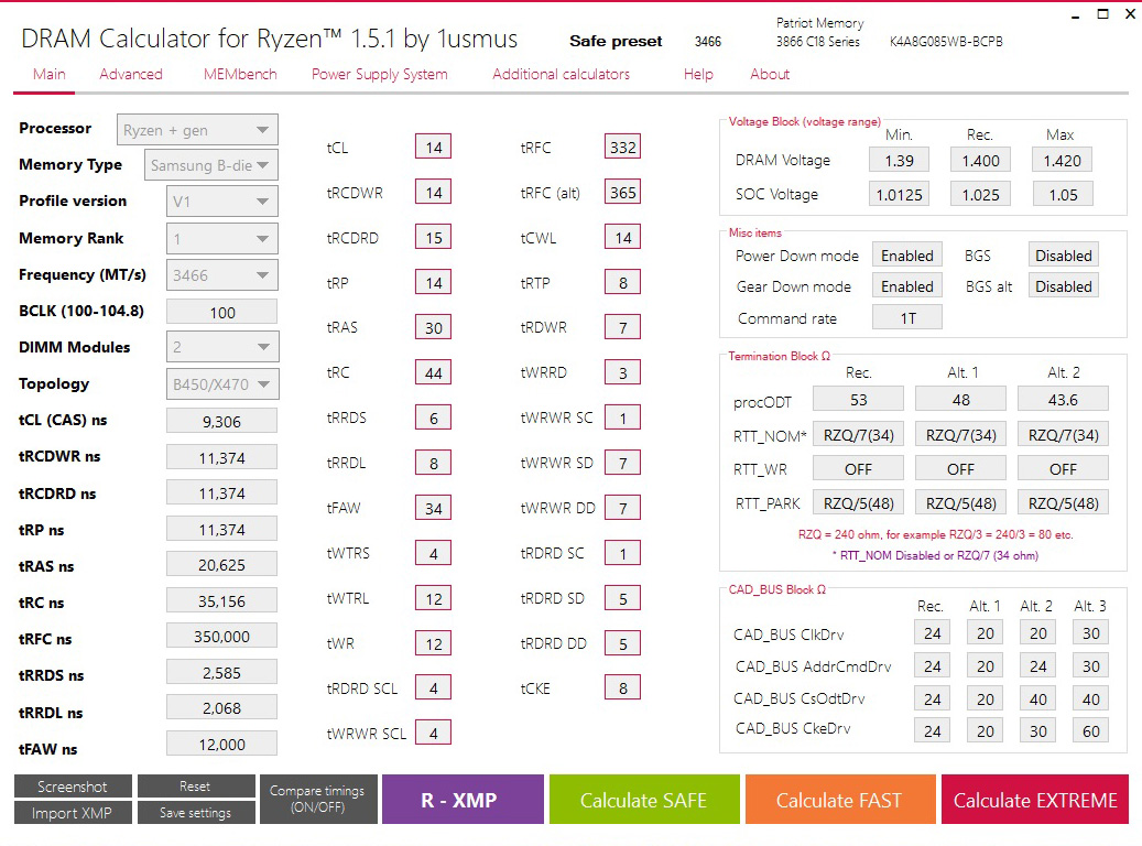

Удалось запустить на 3466мгц с 14 таймингами и напругой 1.4v,правдо тесты непроводил, немноговато ли?Пока прогнал тест 3466мгц на 16 таймингах ошибок нет,пробывал 14-16-16-16 и напруга 1.36v незаводятся.
Настраивайте мои на 1.375 забегали. Уже есть с завода планки работающие на вольтаже 1.5 В при ХМP профиле на частотах 4000+ поэтому до 1.45 вреда быть не должно. У многих здесь работают годами на 1.4+, единственное на что я бы обратил внимание это на охлаждение памяти, если ставите напряжение выше 1.4.

Спасибо щас гляну,удалось пока запустить на 3333мгц с таймингами 14-14-14-36-54 и 1.37v погонял тесты с конфигом v3 от куратора ошибок нет,изначально немог запустить на 3333мгц система не стартовала, все выставлял по калькулятору там TRC44, стоило поставить TRC48 как система запустилась,но в итоги оставил 54.
А для 3466 1.43v немноговато? боязно както :D такой вольтаж памяти ненавредит или контралеру или еще чемунибудь там? ;)
Не много.
Если получится без ошибок на более низком вольтаже заставить работать, то еще лучше. Зависит от качества ваших чипов и как сильно ужаты тайминги.
особо не парьтесь с частотой! настройте 3200 с хорошими таймингами и вольтажом! примерно 14 15 14 14 28 42 4 6 16-24 0 0 4 12 12 2 2 14 8 8 4 1 6 6 1 4 4 1 tRFC выставлять, чтоб было 160нс. SOC 1.025-1.075. Вольтаж 1.4 пройти проверку на ошибки в ТМ5 v3. во время 3го цикла палец на радиаторы - память не должна быть горячей, слегка теплой. Если все ок, опускаем вольтаж на память по 0.02 за раз и проходим каждый раз тм5v3. Останавливаемся, как только появятся ошибки, возвращаем +0.02 на память и проходим тм5v3 уже 10 циклов.
GDM on, power mod off. если память не хочет работать с tRCDRD в 14 - ставим 15, это уменьшит необходимый вольтаж.
