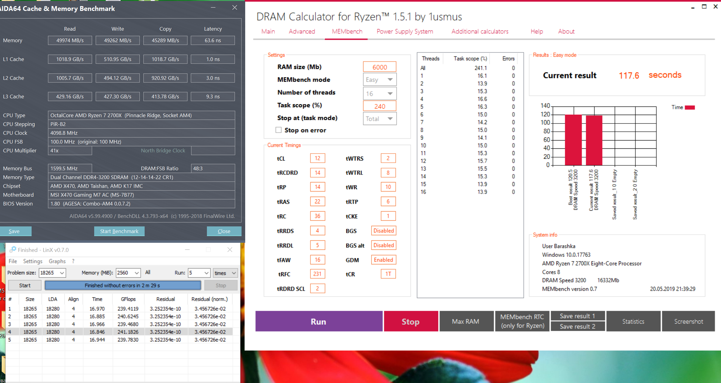

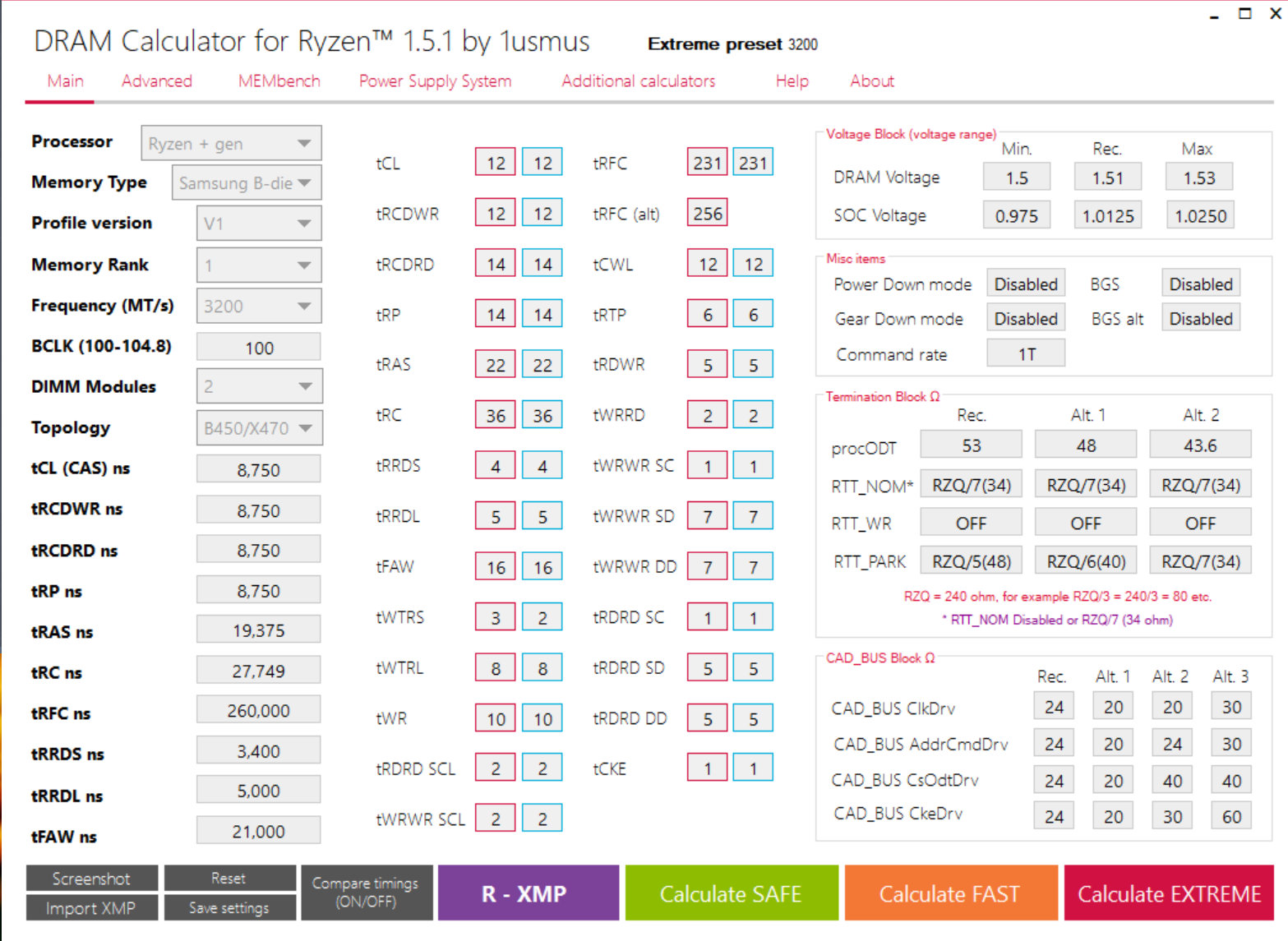

В общем давно не развлекался, думаю дай попробую на 3200 с пресетом extreme - ну собственно получилось. Только на память пришлось 1.53В дать. Вот это уже немножко стремновато)
Проц на фиксированном 4100
Хотя по HWINFO температура чипов при прохождении TM5 0.12 v3 достигала на 3 проходе 47С и далее начинались ошибки.
По AIDA и Membench снижение результатов в сравнении с 3446 14-15-14-14-28)
3200extr.png [ 962.3 КБ | Просмотров: 768 ]
extrTIM.png [ 437.64 КБ | Просмотров: 768 ]

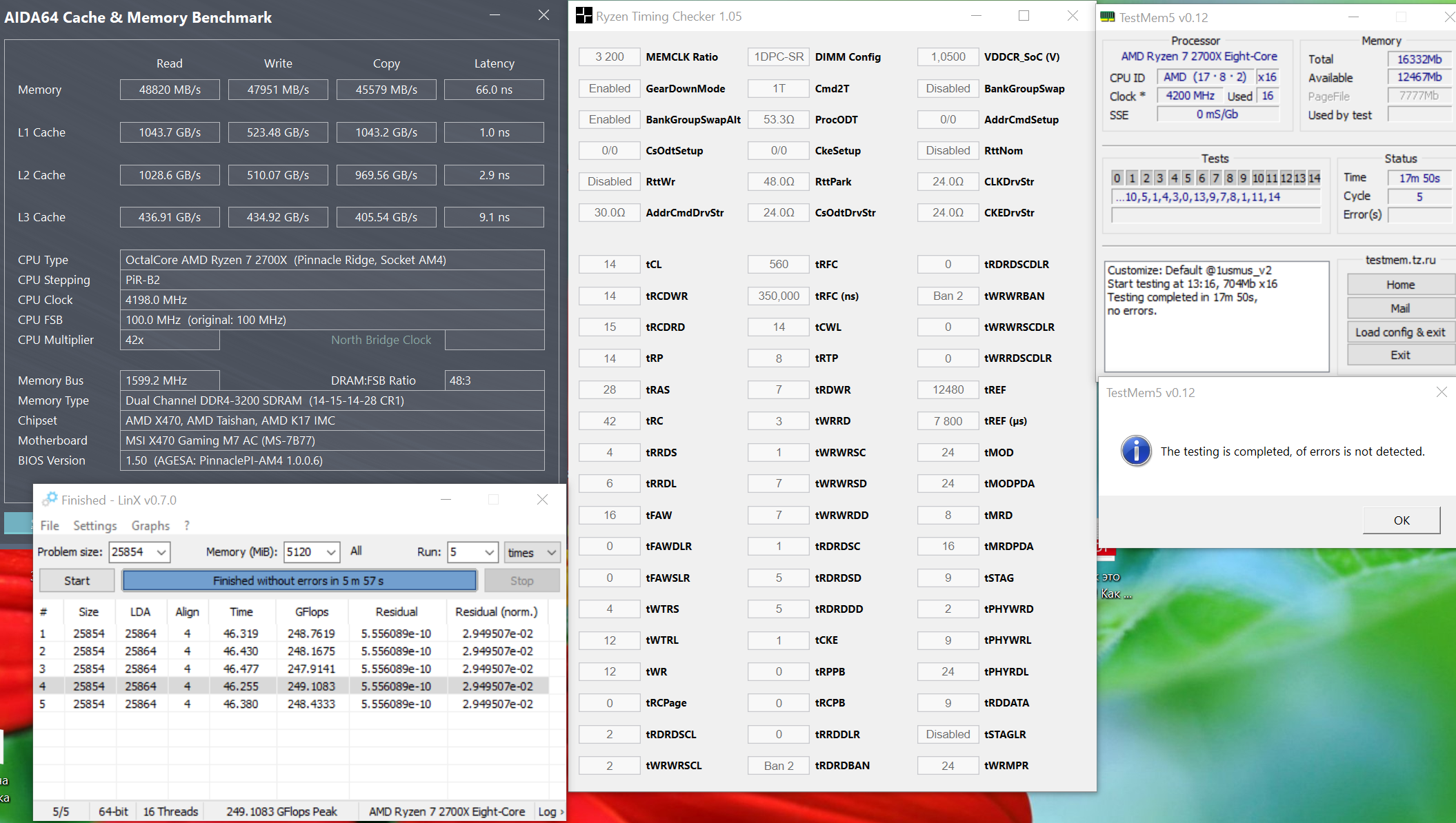

Вот в галерее нашел 3200 на 14 таймингах. Правда частота проца была зафиксирована на 4200.
3200TEST.png [ 935.12 КБ | Просмотров: 768 ]
Единственное, как не хотела память в CR1 c GDM off , так и не хочет.
Ради интереса попробую в игрушки погонять)
