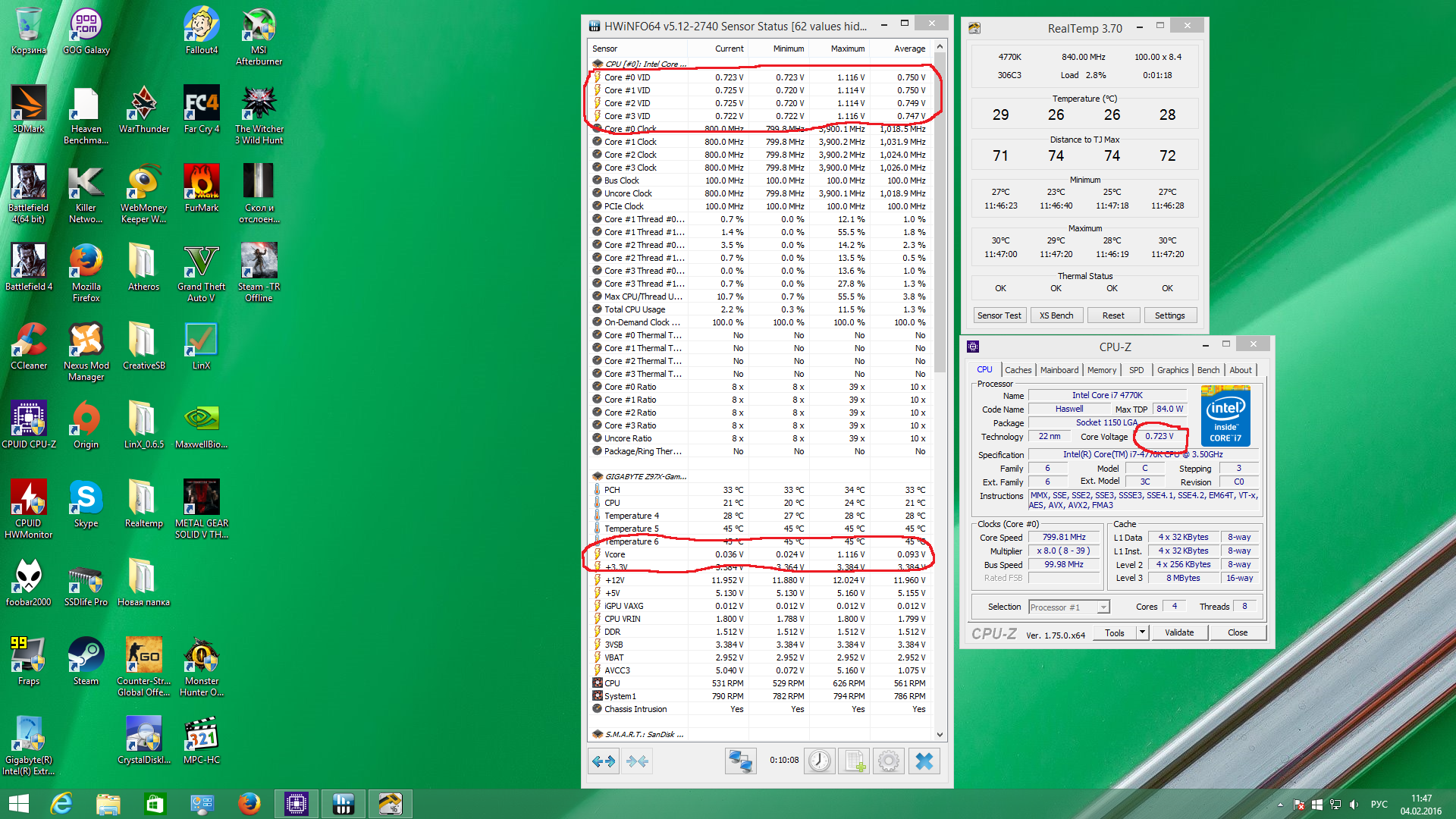

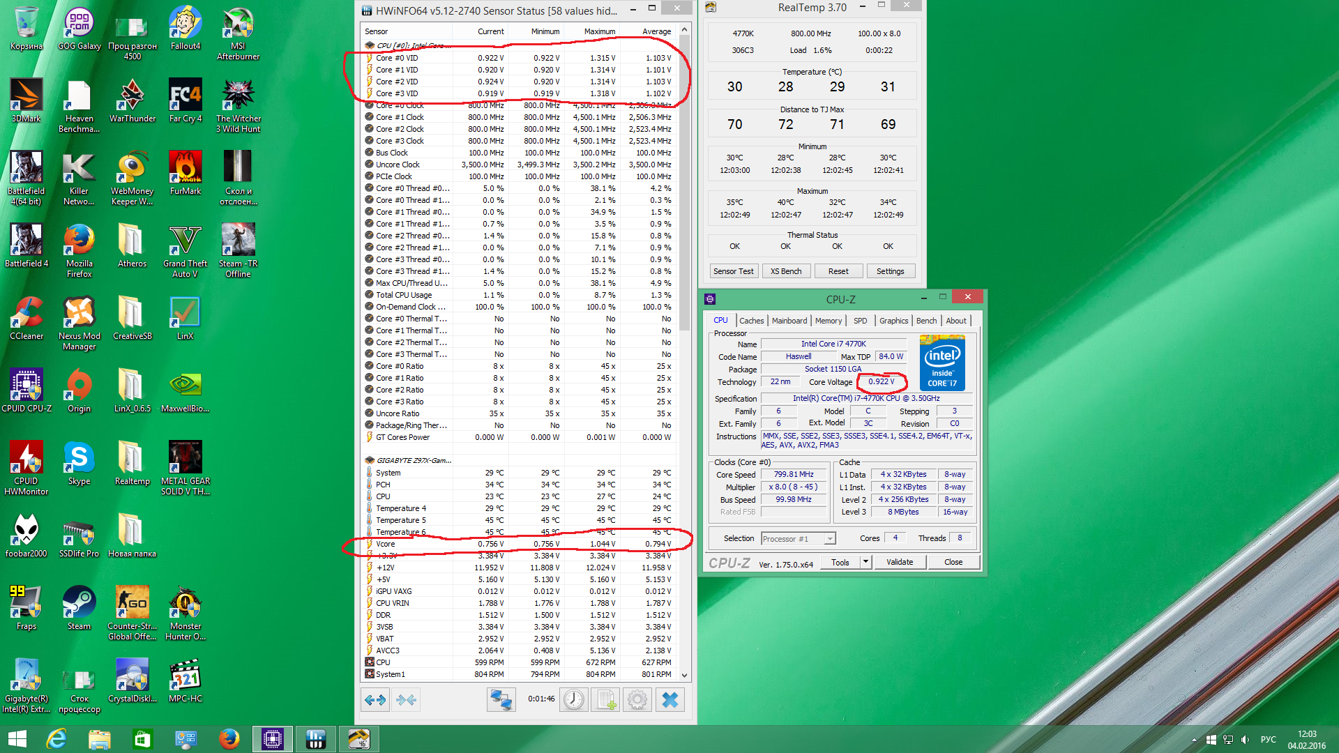

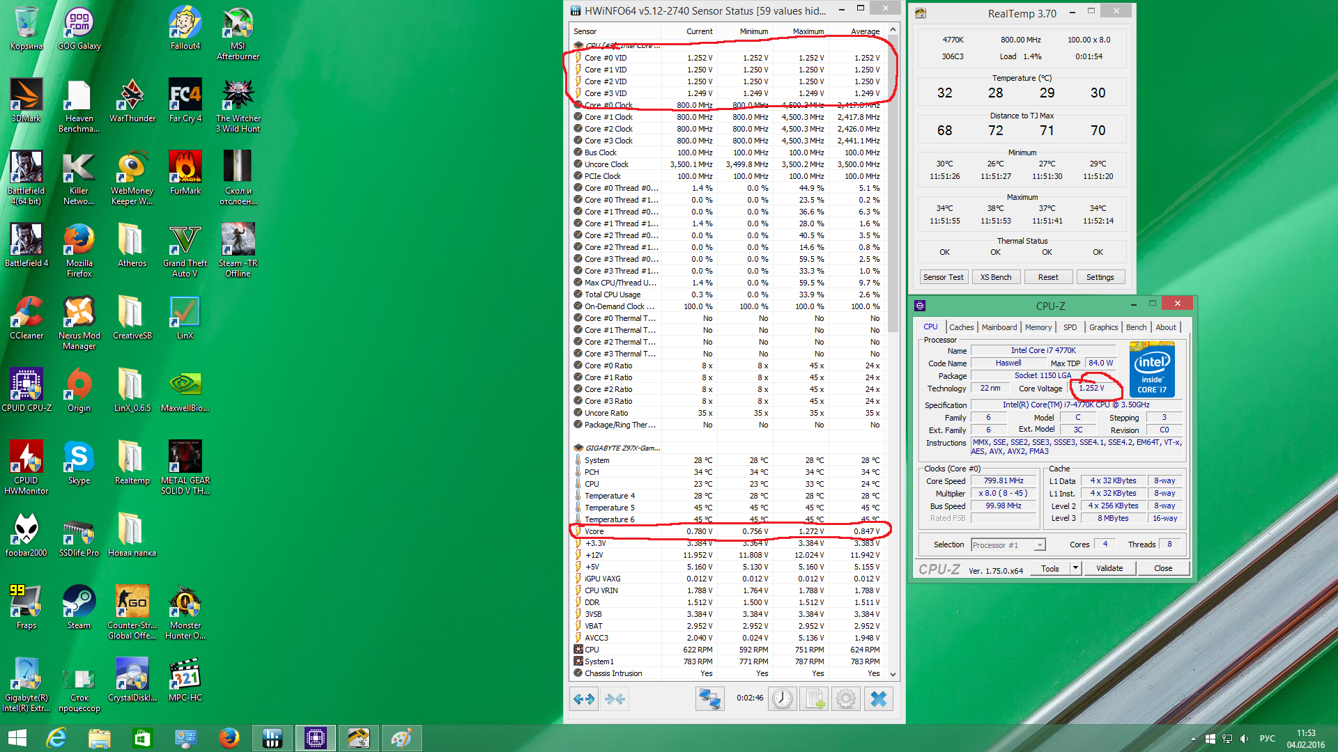

Что то меня смущает тот факт, что в разгоне и простое не сбрасывается напряжение. Добавил 2 скрина, 1 проц в стоке, 2 в разгоне до 4500, простым поднятием напряжения и множителя. Как вообще понимать это? Мать gigabyte z97x gaming 3. Добавил скрин авто разгона до 4500. ЧЯДНТ? Есть обладатели материнок от гиги?

Stroyak, напругу через офсет гони,через мануал она фиксирует, но фактически работают c-states и напруга в самом проце скидывается.
