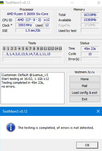

А понял,вот немножка еще поджал тайминг tras до 24,после пятого цикла потрогал радиаторы плашек, даже непочуствовал что нагрелись ели теплые
Безымянный.jpg [ 282.32 КБ | Просмотров: 626 ]

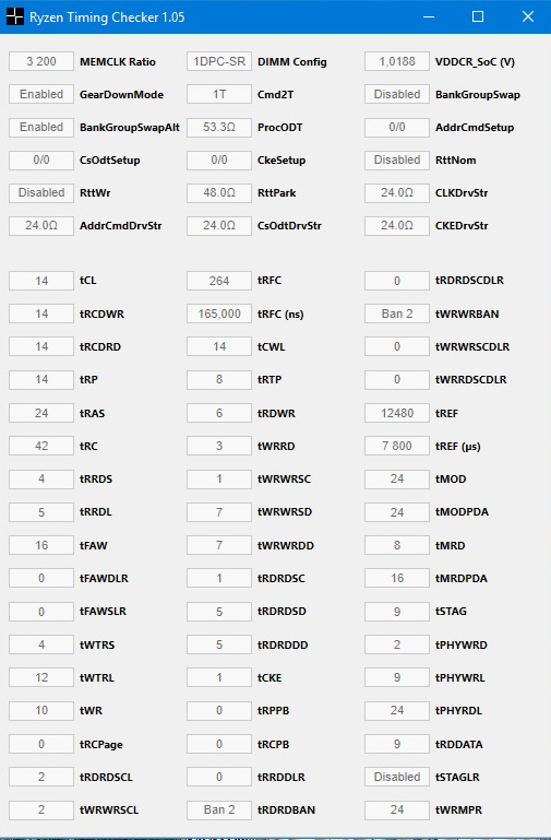

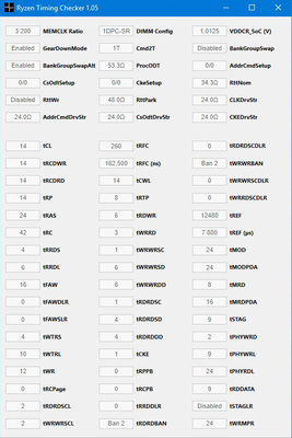

Пока неполучается GDM в Disabled и 1т сыпит ошибками или в синьку сваливается,наверно вольтаж нужно сильно повышать я подымал до 1.38v
Вобщем пока так, при вольтаже 1.365v
Безымянный.jpg [ 156.28 КБ | Просмотров: 503 ]
Безымянный1.jpg [ 278.48 КБ | Просмотров: 503 ]
