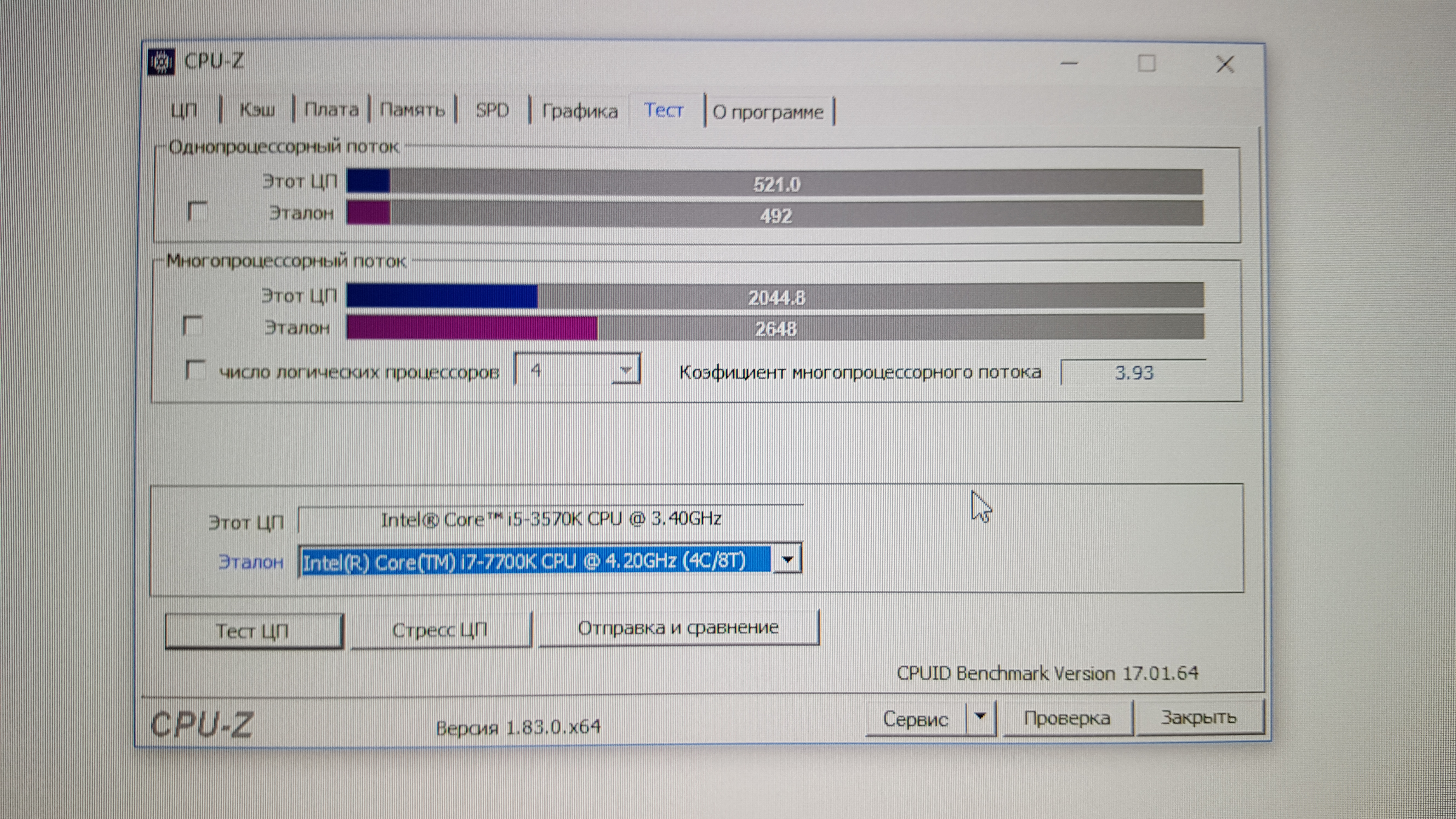

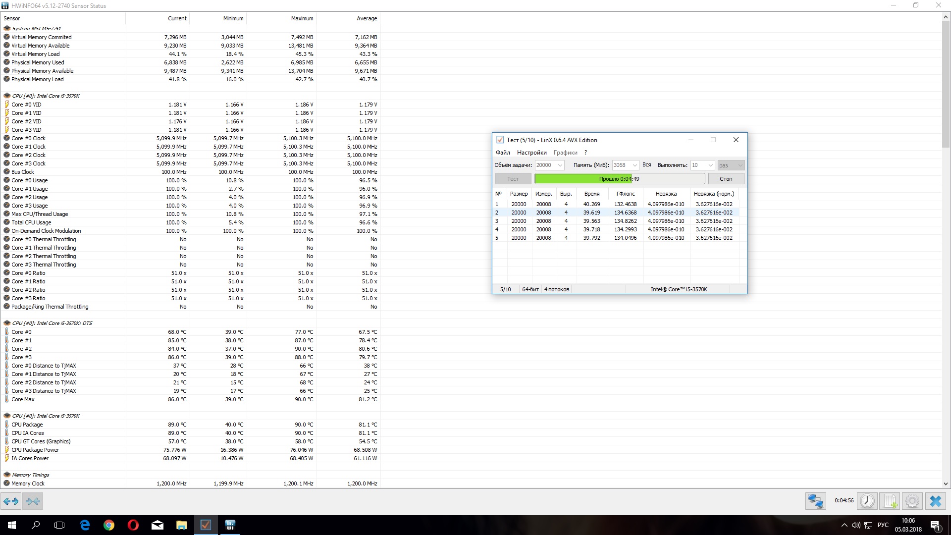

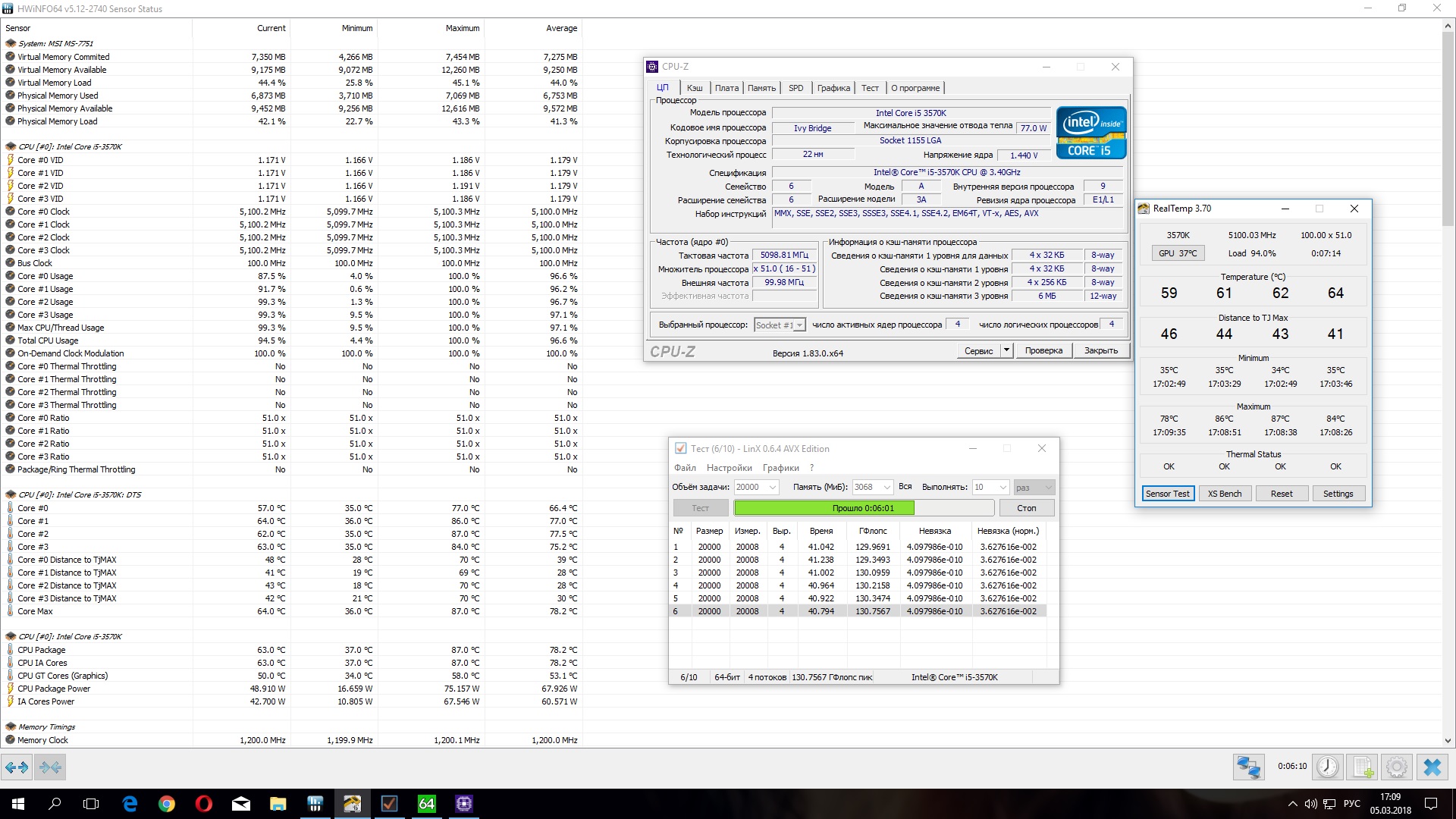

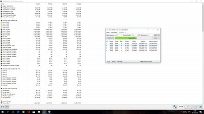

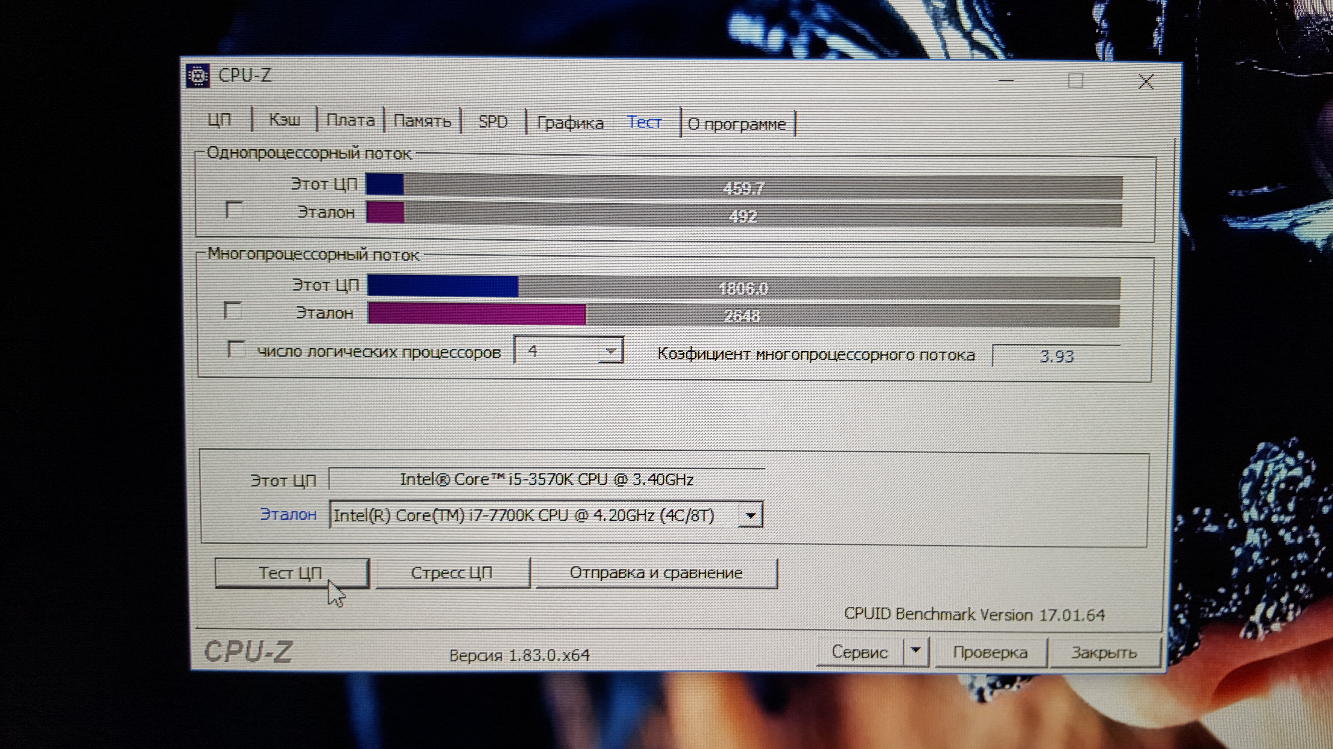

iEnot писал(а):
Можете, у кого есть разогнанный 3770k на НОРМАЛЬНОЙ материнке, прогнать эти тесты для сравнения?
Снизу добавил по сравнению с 3770к что может 3570кк на 5,1ггц.
Вот как дела обстоят после устаревания жм. Где-то писали что температура скачет чут-ли не на 20 градусов выше, это потому что нужно хорошо чистить и обезжиривать камень и крышку:
Комментарий к файлу: Температура стала на 5.1 ггц жм ликвид про свежая замена.jpg
температура 5.1 жм свежий.jpg [ 591.11 КБ | Просмотров: 1454 ]
Комментарий к файлу: Температура на 5.1 ггц была такой спустя около 5 лет.jpg
температура 5.1.jpg [ 461.25 КБ | Просмотров: 1454 ]
Комментарий к файлу: 5.1 ггц 3570к
20180302_161107.jpg [ 6.08 МБ | Просмотров: 1496 ]
Комментарий к файлу: 4.5 ггц 3570к
20180302_161926.jpg [ 6.53 МБ | Просмотров: 1496 ]
Xeon е5 2696v3 и 2667v4 Noctua NH-D14 Huananzhi Gaming x99tf Tanbassh 2666mhz 4*8Gb Zotac GTX1080ti core edition Corsair HX1000i
