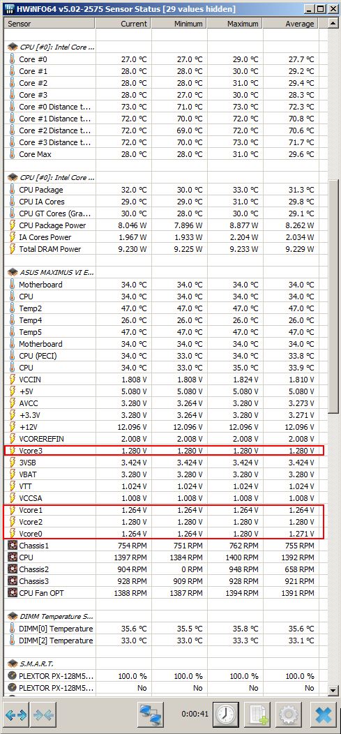

Stroyak писал(а):
Что то меня смущает тот факт, что в разгоне и простое не сбрасывается напряжение.
Судя по скриншотам, и по тому что ты так и не научился их "читать" - там всё в порядке и всё сбрасывается!!! Показания "ВИД" после разгона можно не учитывать :-) .
Сам глянь показатель Vcore: он от 0.780 до 1.272В.
Вот у меня не сбрасывается (full manual mode), и материнка дает возможность монитора напруги всех ядер по отдельности:
VCore.jpg [ 160.6 КБ | Просмотров: 1014 ]
у меня все ВИДы показываются адекватно, с чего бы их не учитывать после разгона? :shock:

Регистрация: 07.01.2009
Откуда: ВРН
ReXaN Теперь я разогнал через оффсет и vid и vcore показывают сброс напряжения. Так кто не прав? И читать я умею и видел показания своего процессора, так что следи за словами.
