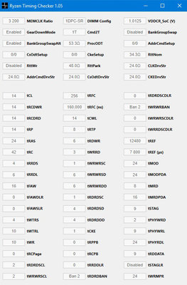

Погонял свои недобидаи еще чуть-чуть.
3200 16-17-16-16-35-51 SCL4 FAW24 RFC408 GDMon b2.60.png [ 31.17 КБ | Просмотров: 995 ]
на 1.41v.
В общем, тема такая. Снижение первичек и tRC захотело повышенной напруги и включения GDM. FAW16 с такими таймингами уже не тянет, сразу ошибки, хочет FAW24 (проверял вплоть до 1.46v, без изменений). Скушало tRRDS=tRRDL. Требует внимательного подбора RTP-tWR.
В итоге результат практически не отличается от конфига 3200 16-18-18-18-34-54 без GDM и с FAW16, но с напругой 1.36в. Выигрыш от таймингов успешно съеден необходимостью увеличивать FAW и включать GDM.
Все это хозяйство заводится и на Proc48/off/off/40(34), но колдбутит периодически, на Proc53 норм.
Настроил также 16-17-17-17-35-52 1.42v - возможно, поедет и на 1.370v, недотестил. (upd. не, не поедет - 1.41v минималка.) 16-17-17-17-34-51 RFC408 1.42v- 6 циклов ТМ5v3 проходит. Все это не работает без GDM и хочет увеличения FAW. Без GDM - ошибки или бсоды вне зависимости от напруги.
Gemer писал(а):
А что насчет GDM в Disabled что дает эта преблуда? какая польза
См. выше. GDM on дает возможность ужимать тайминги, или взять еще шаг по частоте, но несколько снижает производительность и увеличивает latency.

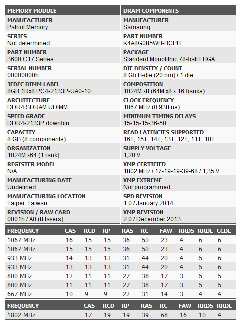

Dark_Cloud А какие чипы у вас?
Ryzen 7800x3d+Custom Loop/Asus ROG Strix B650E-F Gaming/2x32GB@6500cl30/Palit GameRock OmniBlack RTX 4080 16GB/CORSAIR RM850x
Регистрация: 11.02.2005
Откуда: www.nvworld.ru
Spaik писал(а):
А какие чипы у вас?
B-die классический 8гбит, черная PCB.
Patriot Viper4 3600 Thaiphoon Burner detail.png [ 31.4 КБ | Просмотров: 951 ]
Но поведение как у ОЕМ, или новых кингстонов. Называется, найдите 10 отличий от вайпер стила из обзора, едущего до 3800 или до CL12 на 3466.

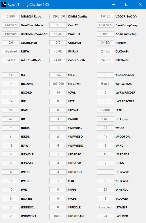

Регистрация: 15.09.2018
Поджал всетаки немного еще trfc до 256 и twtrl,twr по 10 поставил.TM 5 без ошибок
Безымянный.jpg [ 270.25 КБ | Просмотров: 942 ]

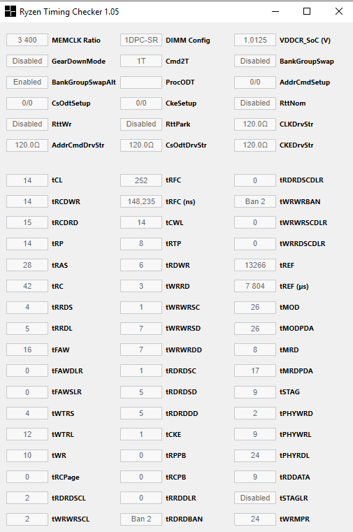

У кого Flare X?
До скольки по частоте удавалось разгонять?
По калькулятору смог ужать только последний основной и вторичные на штатных 3200.(при полной стабильности)
На любых повышениях частот 3333, 3400, 3600 из калькулятора все запускается и работает не стабильно, тесты с ошибками(
5800x(auto);GS Castle 240; X470 Taichi; 3800Cl15fast(4x8Gb); NVMe 970Evo 500Gb; RTX5070 Solid; Focus+G850w; FD Meshify C TG

Регистрация: 25.09.2013
Research777 писал(а):
У кого Flare X?
Учитывая что у нас одинаковая мать и память (F4-3200C14D-16GFX), у меня завелись на 3400 c safe персетом из калькулятора.
Сейчас на той же частоте но с fast персетом, пришлось поднять один основной тайминг чтобы убрать ошибки из TestMem. Больше у меня идей не было как убрать ошибки, не особо шарю в этом деле.
Напряжение на памяти 1.390
soc 1.02500
soc llc auto (вроде как ставит сам level 5)
