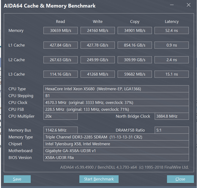

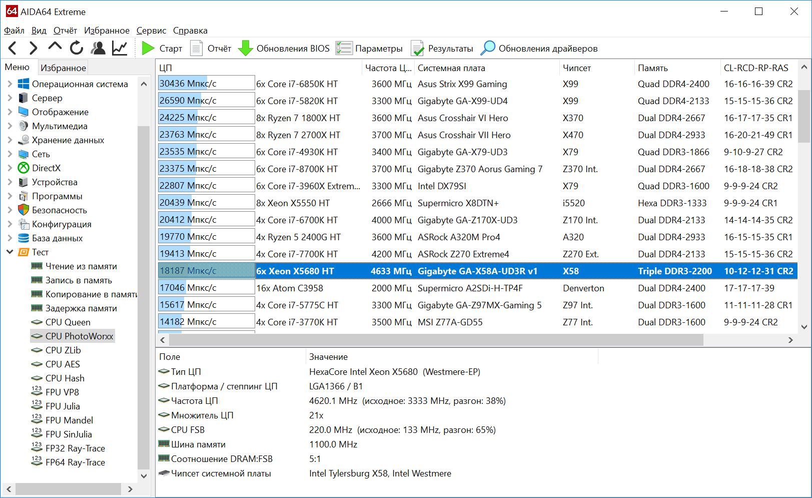

Ну вот как-то так. При 228 анкор 4104 я не втыкал, мб при 225 выбил бы чуть больше на анкоре 4050. tRFC 174. Что видно / что показать?
Добавлено спустя 25 минут 30 секунд:
Добавил 2200. При шине 220 стартует с PCI-E 100. Сейчас фпс тестану. uncore 3960.
Добавлено спустя 39 минут 13 секунд:
Вроде стабильно.

Регистрация: 30.03.2017
Откуда: Москва/Вешняки
Фото: 11
RackShasE писал(а):
Ну вот как-то так
ну вроде норм, былиб тайминги повеселее, было чтот в этом духе на 3х8Gb двурангах при таких частотах да таймингах
