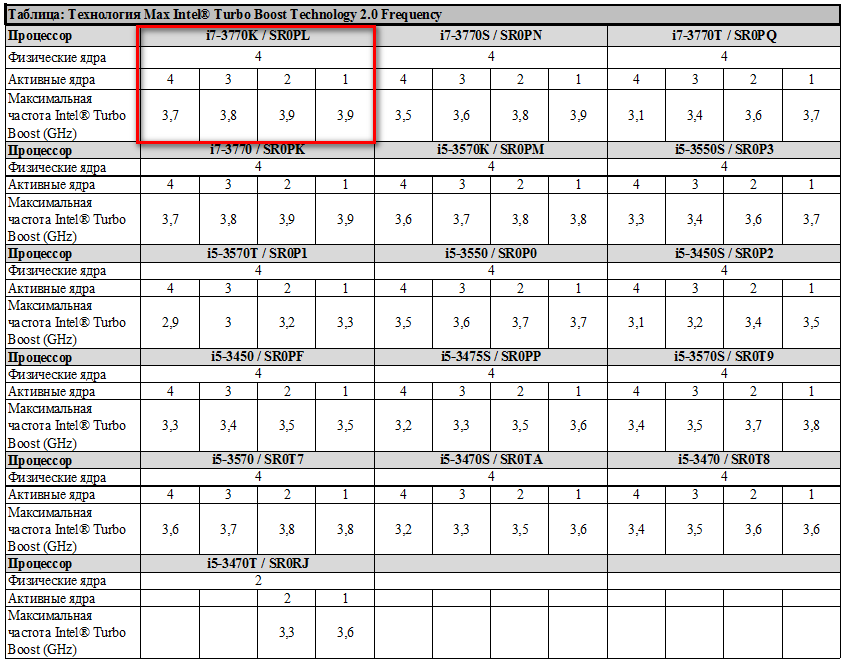

Cocoa:
43598414.png [ 35.48 КБ | Просмотров: 1238 ]

@ MAUZERISLT:
Спасибо, очень наглядно пояснили.
Откуда видно что у i7-3770K (и i7-3770) в максимуме Turbo Boost 3.9GHz может быть задействовано и 1, и 2 ядра.
Наверное от индивидуальных особенностей процессора.
i7-3770K, Noctua NH-U9S, G1.Sniper M3/Z77, G.Skill_4x8GB_F3-2400, Sapphire_RX460, Corsair_RM750-Gold, SilverStone-LC16MBM_HTPC, A/V Sony_STR-DH790 7.2
Регистрация: 13.05.2015
Откуда: Синее море...
Фото: 73
никаких индивидуальностей, у всех так, ибо так интел решил.

MAUZERISLT Cocoa Val10
Чушь полная, что за дурак эту таблицу рисовал?!
У меня i7-3770 (без K). Турбобуст на все ядра 4.1, на 3 ядра 4.2, на 1 ядро 4.3.
Это стандартный турбобуст на чипсете P67, без разгона по шине.
Если гнать по шине, то на частоте шины 102,5 будет на всех ядрах стабильно держать 4.2 без всяких проблем.

XRunner, чушь тут только в твоем невежестве https://ark.intel.com/ru/products/65523 ... q=i7-3770K
так-то оно так, но насчёт чуши это ты погорячился ;) поставь свой камень на H61/H67/B75/H77 и удивись произошедшим переменам с частотами...

XRunner За речью следите: чушь, туфта. Вам официальные спеки привели, если у вас не так, это не означает, что и у других будет только так у вас.

XRunner писал(а):
У меня такой доисторический камень. Кто лучше знает: я, использующий его ежедневно, или туфта с сайта Интела?..
Вот совсем меня запутали. (( Так всё же, работают 4, 3, 2, или 1 ядро при разных частотах, - это зависит от того как доктор Интел в своём рецепте прописал, или от ...
Регистрация: 27.01.2003
Откуда: Кунгур
Фото: 47
Cocoa От матери зависит, какой турбобуст для какого режима и микрокода прописан, тот множитель и втыкает.

Так понятно, не?
Скрин частоты со 100% нагрузкой на все ядра, без разгона по шине
Cocoa
При нагрузке на 1 или 2 ядра проц будет работать на частоте 4.3 на стандартном турбобусте на Z или P чипсетах, на 4.2 при одновременной нагрузке на 3 ядра, и на 4.1 при одновременной максимальной нагрузке на все 4 ядра.

XRunner, это нестандартный режим работы, который зависит от материнки и настроек биоса. И причем тогда твои слова
это нифига не стандартный турбобуст, более того если напруга материнкой выставится неудачно, то проц будет глючить и в этом режиме.
