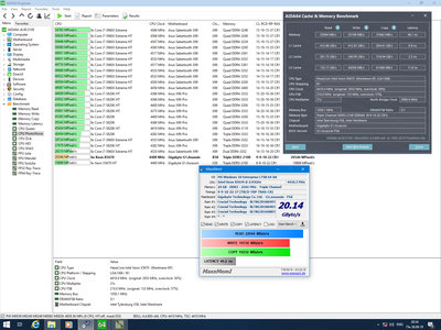

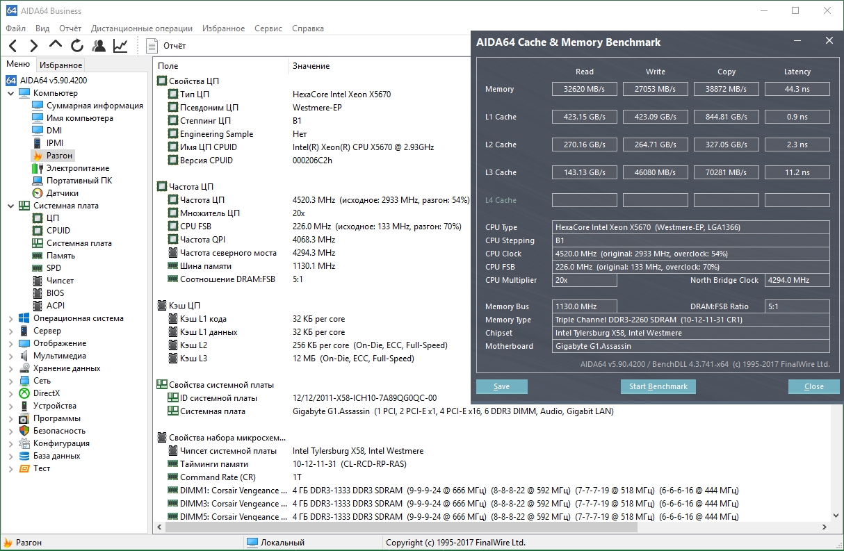

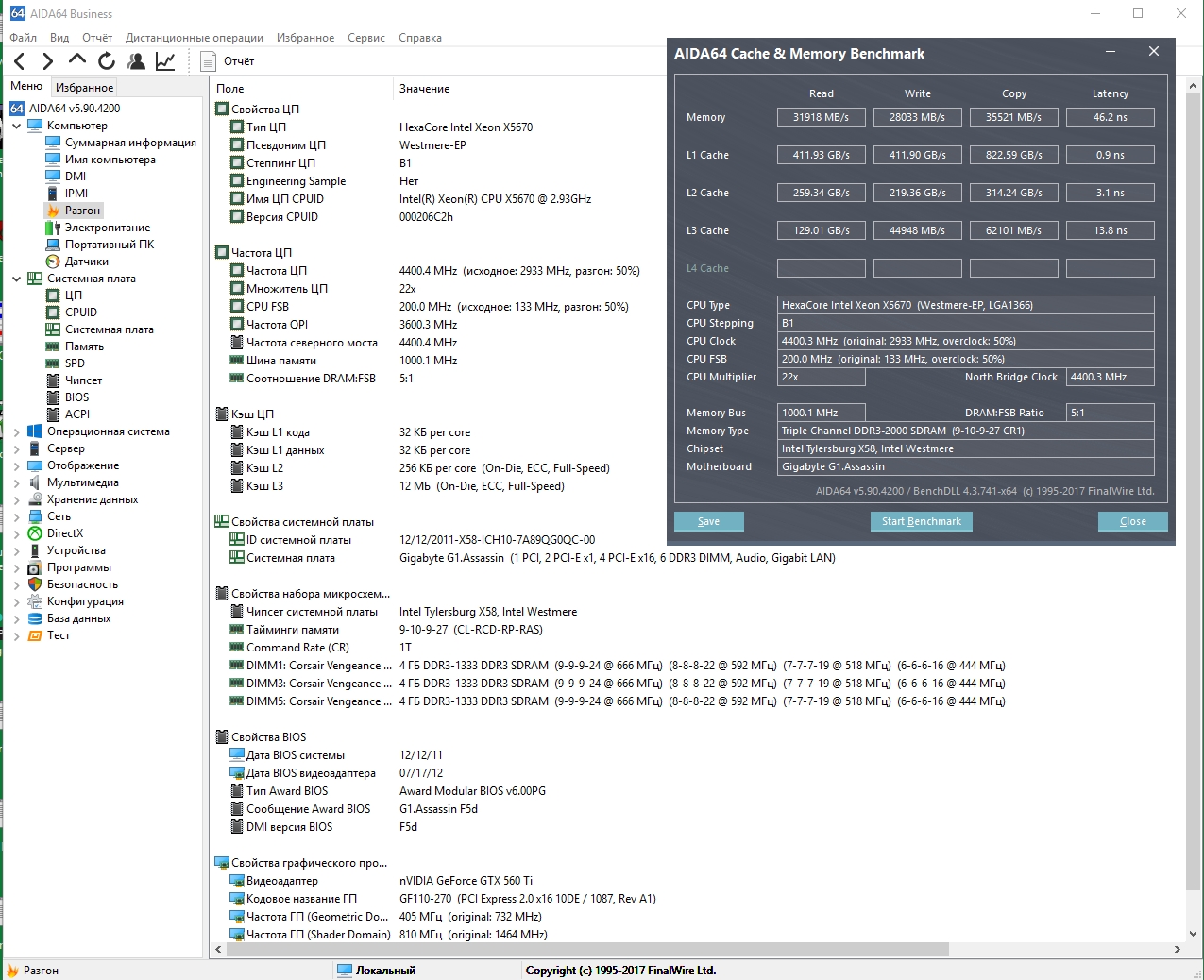

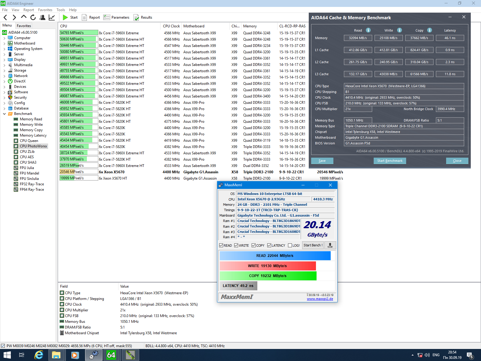

RackShasE писал(а):
Чекнул, у меня на нем Uncore 4400
для такого я ставил чтот в духе 1,675v+
4.52-4294-226_3.jpg [ 504.56 КБ | Просмотров: 2069 ]
CPU4410NB4410_4.jpg [ 574.91 КБ | Просмотров: 2069 ]

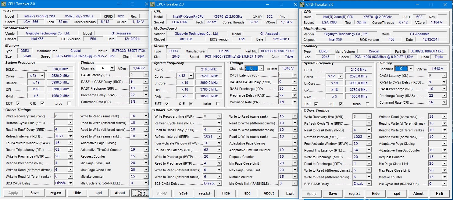

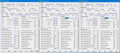

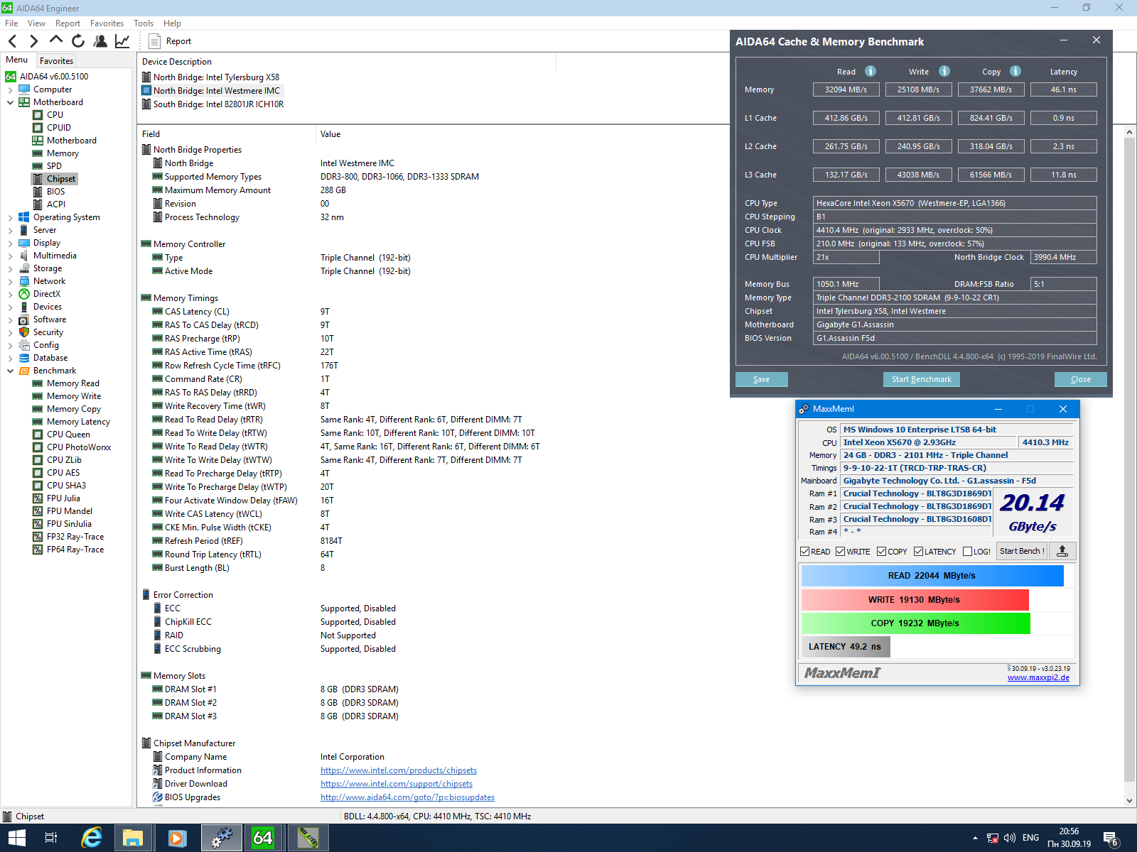

Пока осваивал DDR4, решил и DDR3 по уму сделать(ибо тупо фиксировал вторички от 1866/1600 играя первичками). Итак, руководствуясь + беря из освоенного↑ ака у DDR4 а ля tFAW≥tRRDх4; tRRD≥4; tWR=2xtRTP; tRAS=CL+tRCD+3(вроде базы, а в минимуме ≥ CL+tRCD); tRFC=кратно 8(у себя сделал для красоты 176/8=22=tRAS , эдакий фэншуй :sarcastic_hand: ) ; --> получилось↓ (на гиге), а по детальнее тут картинки.
такое↓ с с3/с6/с7=вкл
X5670@4.41@3.99@2100(24Gb=3x8_2R optimised).jpg [ 1.41 МБ | Просмотров: 1413 ]
X5670@4.41@3.99@2100(24Gb=3x8_2R optimised)_ Westmer IMC.jpg [ 1.16 МБ | Просмотров: 1413 ]
X5670@4.41@3.99@2100(24Gb=3x8_2R optimised) in CPU-tweaker.jpg [ 1.06 МБ | Просмотров: 1413 ]
Тестмем5 с экстремным конфигом by anta777[+для 1366 ака 3канала, я прописываю в MT.cfg => Channels=3; Testing Window Size (Mb)=1536 ] проверяет 24гига(3х8gb двуранга Crucial by Micron) порядка полутора часов на цикл(всего 3 цикла в конфиге), ну или 4ч:16мин для точности :download:
+ отключены защитные патчи с помощью InSpectre
+переименован mcupdate_genuineintel.dll из папки C:\Windows\System32 в mcupdate_genuineintel_1.dll , но тут по обстановке - надо глядеть приход/расход ибо может быть и лучше с ним(он как раз подгружет последние микрокоды для проца, а так, виндой берётся тот, что в материнке зашит)
