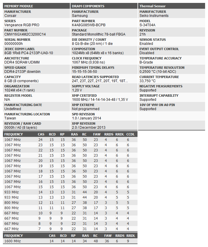

камрады ну выручайте снова
прикупил новомодные CMW16GX4M2C3200C14 , сижу тыкаюсь ни один пресет из калькулятора не заводится. ни один вообще, все проверил от 3200 до 3600 fast и safe.
Стартует только на внутреннем прописанном профиле 3200
Ситуация точно такая же как с прошлыми кингстонами которые вроде как тоже были бидай - ни один профиль не едет
Может есть какая то фишка, специфика разгона этой памяти? ссаный cjr и то едет на пресетах калькулятора до 3733
Это заговор что ли против меня ?

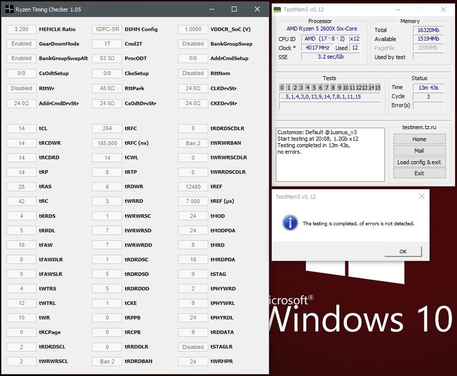

tydrtsytdes сделал так как написал. 3200 14-14-14-14-30, Proc 53,3, напряжение 1.37 остальное всё в авто, ошибок нет.
Камрады дайте подсказки как гнать бидай? какие нюансы, скринам RTC и подписи с напряжением буду только рад, нужен оптимальный пресет для рязани на В450 , баланс минимальные тайминги, латенси и максимальный псп

informator это вот почти дефолт только первички прописал

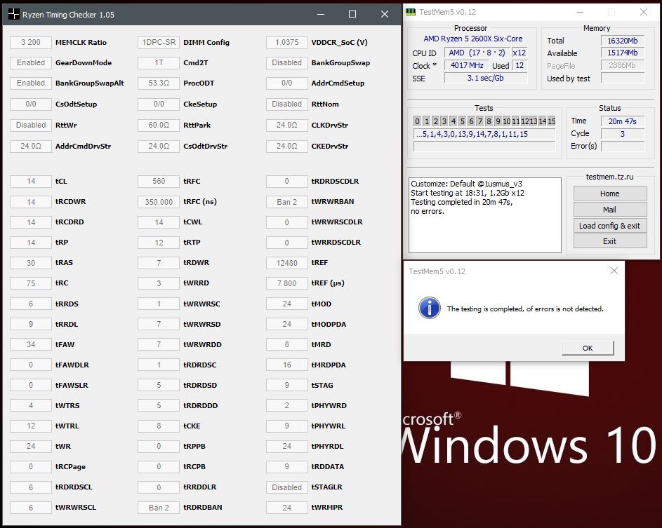

ура что-то начало настраиваться, не знаю почему сразу после установки не ехало, биос сбрасывал кстати. Может потому что я уезжал часа на 2 и вырубал БП?
пока вожусь с 3200, тест пройден, время прохождения теста сократилось прилично и уже на 3200 занимает меньше времени чем на 3533 cjr.
п.с. напряжение не регулировал, поставил 1.38 с запасом для 3200 и это пресет из калькулятора пока. Как чего ужимать понятия не имею. Первичнки видимо уже не трогать и 28-42 теперь так и останется судя по другим пресетам , крутить все остальные тайминги по единичке ?

tydrtsytdes вот fast из калькулятора + все напряжения из калькулятора тоже
tydrtsytdes писал(а):
gear down
сейчас попробую, кажется когда он выкл то мать ругается
п.с. я балдею да как так то? 3200 и тест проходит гораздо быстрее чем cjr на 3600, cjr от кингстона проходили тест около 18 минут, это что значит производительность памяти уже выше чем на кингстонах ?
3200 fast.JPG [ 121.41 КБ | Просмотров: 824 ]
нет не стартует без gear down, кто знает как запустить без него?
